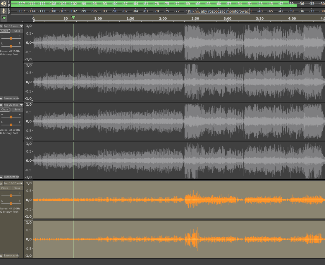

jak sie w jednym odwróci faze to takie cos wychodzi
Zaloguj się, aby zobaczyć treść (możliwe logowanie za pomocą ) Edytowane przez Pseudodrummer
10 minut temu, msankowski napisał:
Może to jest wynik przesunięcia w czasie.
chyba nie,nie ma przesunięcia w czasie
9 minut temu, msankowski napisał:
W sumie ścieżki nawet "na oko" się różnią.
Pierwsza to plik z Fobara 1.6
druga to z 2.0
trzecia to sciezka "róznicowa",taki mix 1 (z odwróconą fazą)  oraz 2
A na oko się róznią,oczywiście (1 oraz 2)
Dwa pliki są przycięte idealnie co do sampla.
Jeśli się różnią to dlaczego? A się różnią co wykazuje sumowanie w przeciwfazie.
Tor był identyczny dla dwóch zgrań, nawet kabla nie poruszyłem. Zmieniłem tylko player z Foobar 1.6 na Foobar 2.0 i nic więcej.
Chciałem zadać pytanie na forum foobara ale znalazłem archiwalny wątek tyczący różnicy w brzmieniu pomiędzy Foobar 1.6 a Foobar 1.6.x (od tej wersji foobar brzmi inaczej), gdzie pewien użytkownik także zauważył swoimi uszami, że Foobar od wersji 1.6.x brzmi już odmiennie. Został potraktowany bardzo nieelegancko przez twórcę programu i wątek zamknięto - to nonsens stwierdził projektant i dyskusję zablokowano.

10 minut temu, yayacek napisał:
Ja wiem, że się nie da zrobić dwóch identycznych nagrań po analogu, niemniej jednak daje to jako takie pojęcie o tym co się pojawia na wyjściu analogowym przetwornika D/A.
Dlatego pytam czy różnicę widzisz oczami na obwiedni czy też dostrzegasz ją uszami nie patrząc na wykres.
Do testów różnicowych się nie nadaje niestety, różnice w plikach różnicowych zrobionych "po prostu" i diffmakerem to ponad 2dB - nieźle, ale jednak nie to samo.
Pliki na ucho się różnią. Wersja 16 jest chyba jaśniejsza, ale może to sugestia.
nagrywamy.com
Brawo, dzięki za odpowiedź.
Moje wrażenie jest identyczne. Wersja 1.6 jest jaśniejsza i gra swobodniej. Wersja 2.0 brzmi jakby tam pracował gdzieś pod maską kompresor.
Ale aby było ciekawiej - jeśli zrobi się zgranie po cyfrze czyli Foobar (czy 1.6 czy 2.0) -> wyjście cyfrowe z karty -> wejście cyfrowe na kartę to test różnicowy da idealną ciszę cyfrową. Czyli plik odtwarzany w Foobarze jest identyczny co do bita z danymi przechwyconymi po cyfrze.
I jak teraz wytłumaczyć tę zagadkę? Zgranie po cyfrze daje wynik, że zarówno Foobar 1.6 jak i Foobar 2.0 wypuszczają ten sam ciąg bitów.
Jednak pomimo tego samego ciągu bitów, sygnał pojawiający się po przejściu przez przetwornik D/A jest inny co ewidentnie słychać.
Ewidentnie dysk w komputerze zapisujacym jest wystarczająco dużym buforem dla przetwornika 😉
Jeżeli bity się zgadzają to zostaje zegar - czyli masz słabe przetworniki, wrażliwe na jitter czy co tam jeszcze.
nagrywamy.com
Foobar 1.6 -> przetwornik
Foobar 2.0 -> ten sam przetwornik
Przetwornik się nie zmienia więc gdyby był wrażliwy na jitter (czego nie neguję) to sygnał po przetworniku byłby taki sam w obu przypadkach, nie byłoby usznej różnicy. Skoro jednak jest, to różnica być może wynika z jakiegoś 'innego' sposobu podawania tych samych bitów z dwóch różnych wersji playera a przetwornik D/A  jest na to wrażliwy - wiem, naciągana teoria.
Bo chyba nie twierdzisz, że Foobar 1.6 czy Foobar 2.0 inaczej dżiterują? - bo niby jak?
Być może będzie się komuś chciało postawić u siebie wersję Foobar 1.6 obok wersji 2.0 i posłuchać. Można postawić wersję portable, instalator to umożliwia. Nie będą się gryzły, będą działać niezależnie i niczego nie zepsują.
To jedyna możliwość, coś z taktowaniem. Mógłbyś spróbować zewnętrzny zegar do tej Julii podłączyć i wtedy zobaczyć, coś by było widać, albo albo...
nagrywamy.com
Czyli co? - odtwarzacze programowe różnie grają? Pomimo transmisji bit perfect dwa różne odtwarzacze programowe mogą brzmieć odmiennie? To brzmi jak jakieś audiofilskie (tfu) bzdury. Nie jestem w stanie tego zaakceptować - pomyśle jeszcze co i jak.
