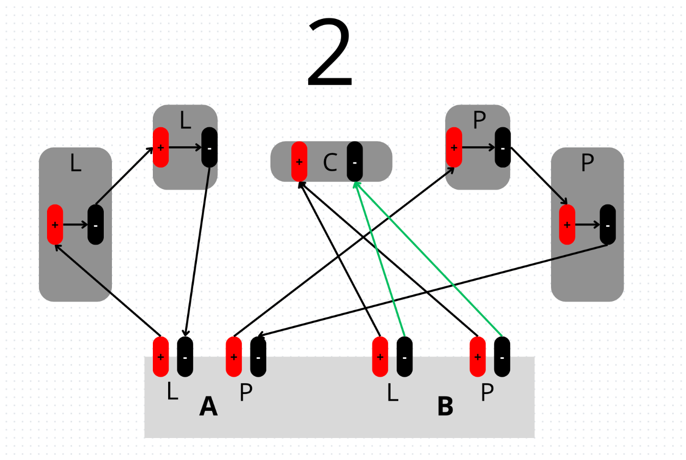

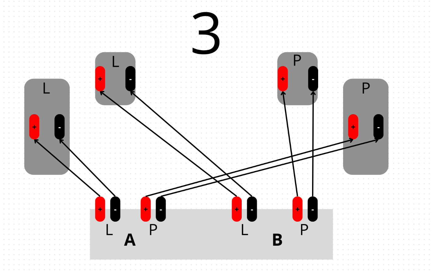

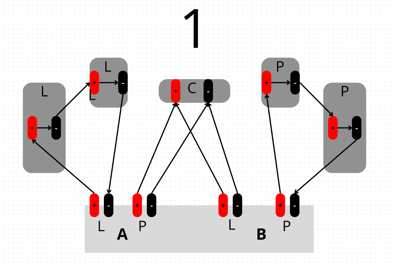

Cześć, mam pewną zagwozdkę. Posiadam zestaw 5 kolumn (4 stereo, 1 centralny) i wzmacniacz, który posiada dwa kanały. Zestaw ma służyć zarówno do słuchania muzyki z telewizora, oglądania filmów i słuchana muzyki z gramofonu. Wiem że głośnik centralny jest zbędny podczas słuchania muzyki ale nie wiem czy niebyły potrzebny podczas oglądania filmów. Zastanawiam się, którą z opcji wybrać.
1. Czy podłączyć głośniki stereo pod oba kanały szeregowo i centralny pod oba kanały rzędowo (sumując lewy i prawy z obu kanałow)?
2.Czy podłączyć stereo pod jeden dawał a centralny pod drugi (wtedy będę mógł wyłączyć głośnik centralny podczas słuchania muzyki?
3. Czy zrezygnować z głośnika centralnego i podłączyć  większe głośniki stereo pod jeden kanał a mniejsze pod drugi)
Poniżej załączam schematy poszczególnych opcji
Z góry dzięki za pomoc

Trochę bezsensowne będzie z 2 kanałów robić 3 głośniki ale to juz kwestia tego jak ktoś sobie tam chce.
Raczej bym szedł pod zmianę amplitunera lub jakiś sensowny podział.
Najlepiej wygląda schemat nr 3.

Dwa kanały na jednym amplitunerze (amplituner TECHNICS SA-GX200)
