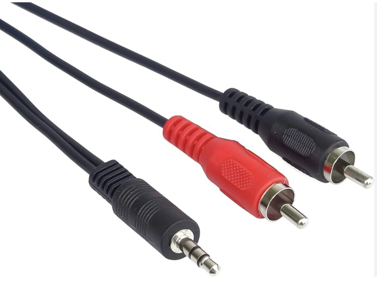

Słuchawkowe ma na pewno i z pewnością analogowe w scart 🙂
Ale to dość kłopotliwe podłączenie np. z wyjścia słuchawkowego .

No średnio,bo odłącza głośniki telewizora.Do tego dopasowanie poziomu sygnału wyjściowego jest kłopotliwe.
