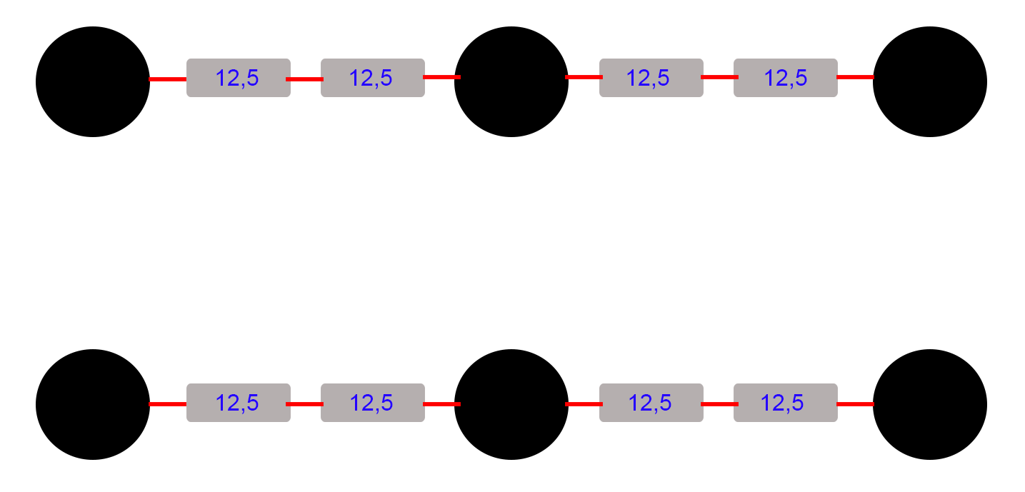

Ja bym chciał potencjometry zostawić do regulacji. Jakie powinienem zakupić aby były dobrej jakości i jakie będą pasować?
Godzinę temu, cezaryl. napisał:
Brakuje mi tylko tego punktu
Każdy potencjometr barwy w tym  wzmacniaczu ma 6 nóżek. Na rysunku masz widok od góry (bądź od dołu, bez znaczenia). Te czarne koła to nóżki. Między nimi wstaw rezystory o wartościach takich by ich łączna wartość wynosiła 25kOhm. Jeśli dostaniesz rezystory 12,5kOhm to robisz jak na rysunku. Jeśli nie, to możesz dać np 10 i 15, ważne by było razem OKOŁO (nie musi być dokładnie 25) 25 między każdą z tych nóżek. Nóżek są 2 rzędy (dolny i górny na rysunku), każdy rząd odpowiada za 1 kanał. Kanałów co oczywiste nie łączysz ze sobą, tylko łączysz 1 i 2 nóżkę z górnego oraz 2 i 3 z górnego. Tak samo z dolnym. Prościej już się nie da. Rezystory jakie polecam to metalizowane Vishay/Dale, kupisz je np tu
Zaloguj się, aby zobaczyć treść (możliwe logowanie za pomocą )  . Pozdrawiam

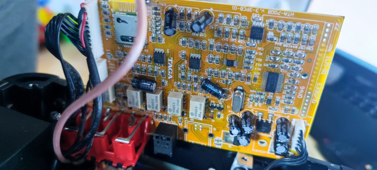

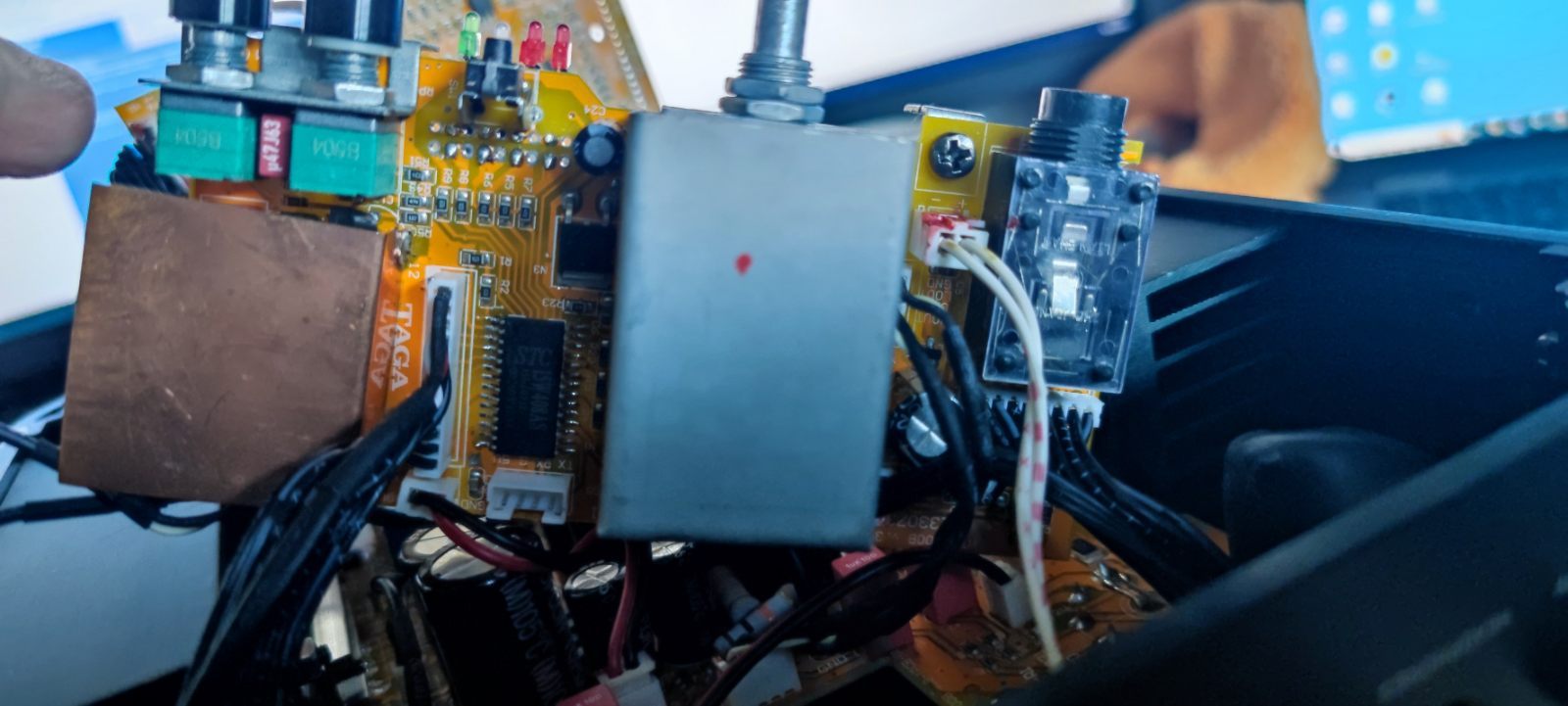

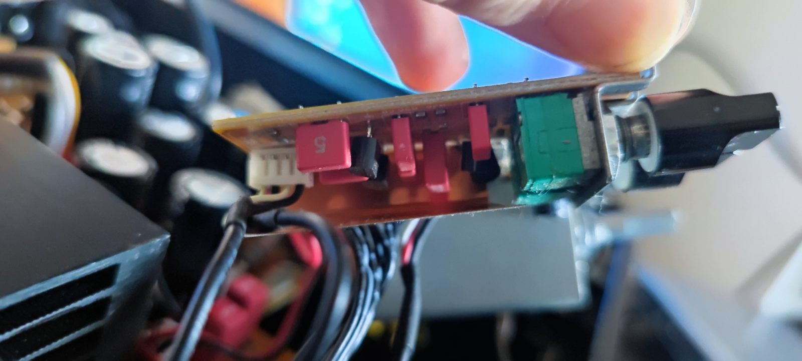

Cześć,
dawno dawdno temu w tym wątku pytałem o Taga  HTA700B v3.
Mam zdjęcia:
z góry:
płytka tylna
płytka z potencjometrem
wejście słuchawkowe
Podpowiedzcie to mogę tutaj zmienić.
Obstawiam że na tej tylnej płytce są wzmacniacze operacyjne i są podobnej jakości jak w Taga hta-25B.
jakość zdjęć musiałem skompresować aby weszły na forum.
Jeszcze zbliżenie na operacyjne
Kondensatory te czarne to z tego co widzę też jak w HTA-25B wspaniałe JAKEC - do śmieci, wstaw Nichicon FG o tych samych pojemnościach, napięcie takie samo lub wyższe (absolutnie nie niższe niż masz teraz). Opampy również JRC4558 - do śmieci i pakowałbym tam muses jak w pierwszym poście. Czerwonych nie ruszaj, to na 99% WIMA i są jak najbardziej ok. Przekaźniki również bym wymienił na RELPOL (jeśli jeszcze nie dają o sobie znać to będą pierwszymi które o sobie przypomną za jakiś czas) - jakie konkretnie to Ci nie powiem bo nie wiem jakie dokładnie masz obecnie a zdj nieco rozmazane. Potencjometrów nie doradzę bo nie wiem co tam siedzi, może zrób zdjęcie z drugiej strony płytki, a jak nie ma tam nic napisane to wylutować i zmierzyć najprostszym miernikiem.
