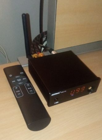

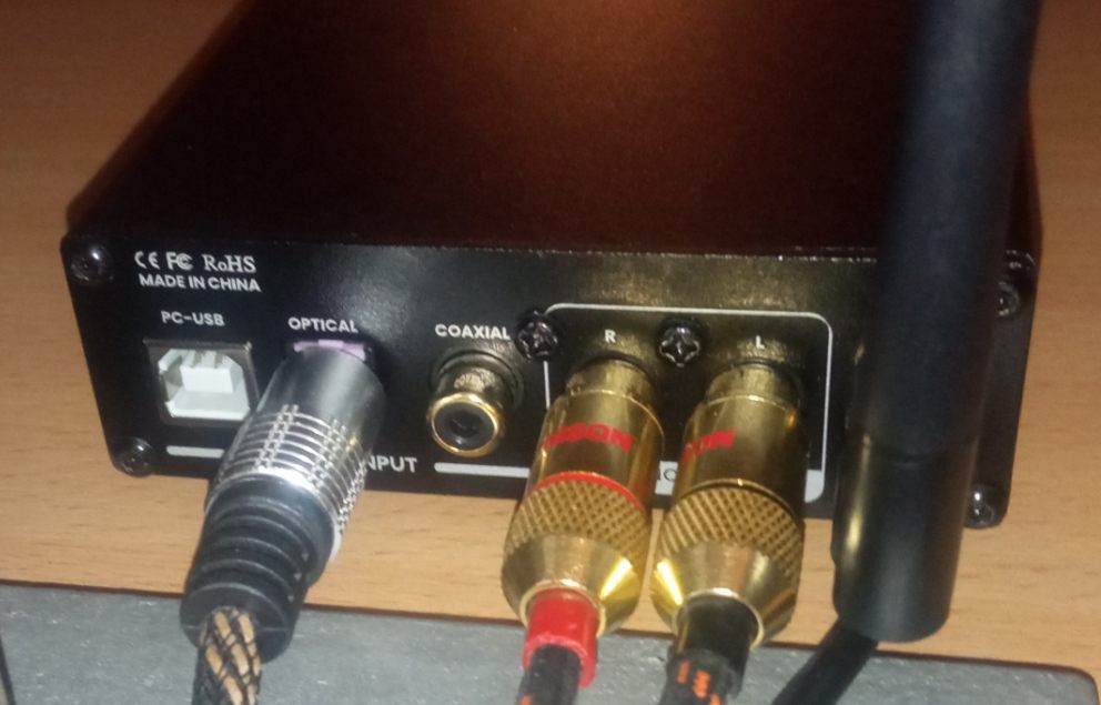

Ja osobiście wybrałem takiego daca:
Biorąc pod uwagę jakość dźwięku do ceny to naprawdę petarda. Dodatkowa zaleta, że ten dać odtwarza w zasadzie wszystko łącznie z 32 bity 384khz i DSD.
Gdybyś się zdecydował na tego daca co podlinkowałem to zwróć uwagę na rodzaj wyjścia, bo sa dwie wersje. Symetryczna i niesymetryczną. Ja ma u siebie wersje symetryczną bo mam aktywne kolumny z wejściem XLR.
