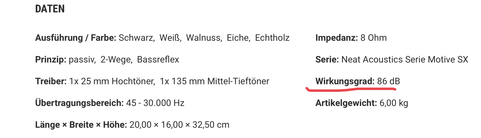

Mam Naim XS3, który gra z Neat SX1 - fajna synergia, chociaż wzmacniacz lekko za słaby dla tych kolumn ale z podstawkowymi spokojnie da sobie radę
To jest bez sensu
Kolumny podstawkowe przewaznie maja mniejsza skutecznosc niz „podlogowki“ i dlatego potrzebuja wiecej mocy niz „podlogowki“
Porownaj swoje SX1 (podlogowki) z SX3 (podstawkowe)
Jak masz „slaby“ wzmacniacz, to bierzesz „duze“ kolumny

Naimowi daleko do słabeusza. Z Dynkami robi co chce, a to są kolumny bardzo wymagające pod tym względem wysterowania. Naimy są uznawane za bardzo wydajne prądowo i takie w rzeczywistości są, a to jest zdecydowanie ważniejsze niż moc wyjściowa (także nie mała).
Efektywność kolumn nie ma się nijak do ich wielkości. Poza tym jest to parametr bardzo względny. Uzależniony w większości od zastosowanych głośników i ich inpedancji wyjściowej. A i to nie oznacza, że np. kolumna 4 ohmowa o efektywności 90 dB, będzie łatwiejsza do wysterowania od 8 ohmowej o efektywności 87 dB. Taka kolumna 4-ohmowa przy tym samym napięciu 2,83 V, ściąga ze wzmacniacza dwa razy więcej prądu, a więc dwa razy większą moc, i tylko przez to osiąga poziom o 3 dB wyższy. Fizyki się nie oszuka 🙂

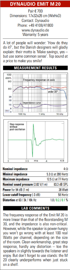

Tu bym nie przesadzał, bo kolumny Dynaudio bywają bardzo trudne,
ale odszukałem oglądany kiedyś pomiar:
I minima na poziomie 5 Ohm nie są specjalnym wyzwaniem i szczerze mówiąc
basu Ci nie brakuje, natomiast są problemy z górą pasma czy analitycznością.
Zaloguj się, aby zobaczyć treść (możliwe logowanie za pomocą ) Edytowane przez audioburak
Dokładnie takie są moje odczucia. 🙂 Tak też w pierwszym poście napisałem.

Jakoś ta różnica 1 dB do mnie specjalnie nie przemawia, choćby z tego względu,
że mam CD'k z wyjściem w dB i ten -1 dB MNIE specjalnie różnicy nie robi.
Poza tym zapas mocy w gałce zwykle jest większy, niż 1 dB
Znajde przyklady gdzie ta roznica jest wieksza (3, 4 albo i wiecej dB)
A +3dB to podwojenie mocy, wiec przykladowo zamiast 30W potrzebujesz 60W a przy +6dB juz 120W
A to nie jest jest kwestja „mocy na galce“
