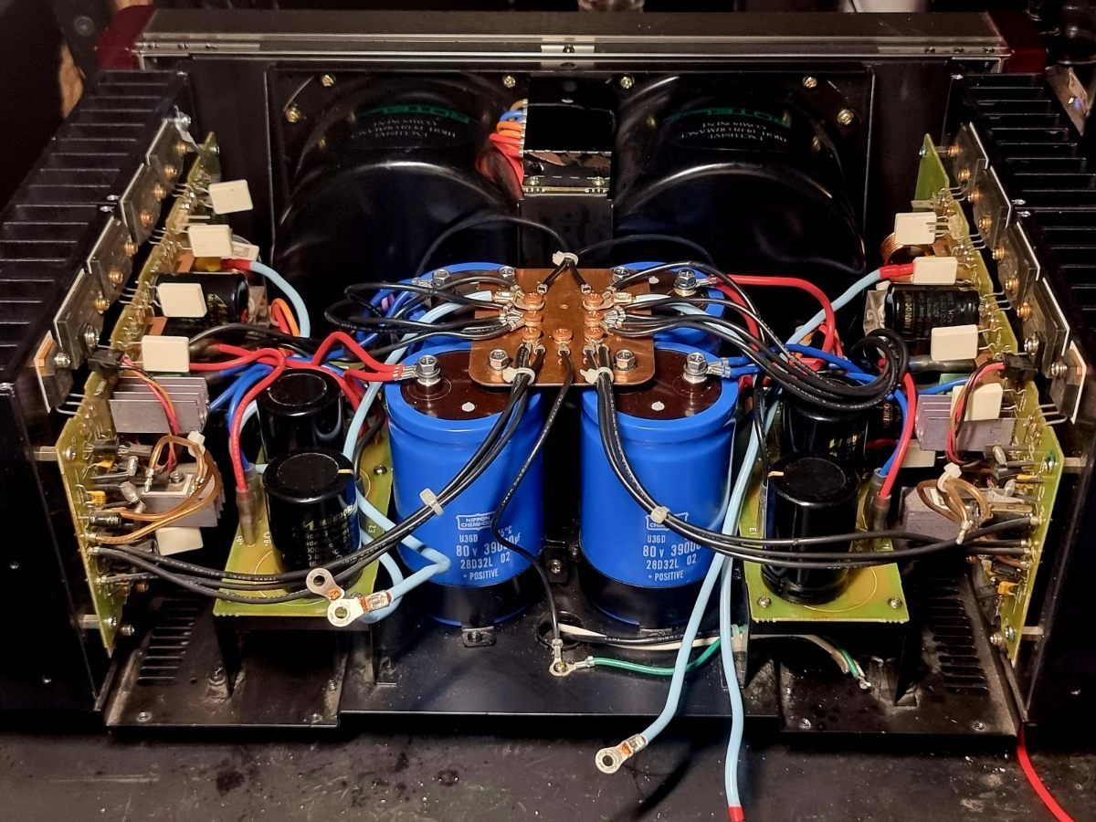

Ten z AS nie jest nigdzie wystawiony i właściciel chce ok 1000 zł mniej. To dobra cena. Sprzęt gra, miałem go nawet w domu na sprawdzenie. Tutaj na moim czarnym stoi
Jest na sprzedaż bo on kupił drugi set z preampem więc jeden sprzedaje.
Ten na sprzedaż jest po regulacji, tamten który zostawia sobie jest po pełnym remoncie
Tydzień temu dzwonił do mnie ze dojrzał aby jeden sprzedać 🙂
Jak chcesz to podam namiar bezpośrednio do niego, nie lubię pośredniczyć. Tą końcówką zasilisz wszystko.
Co do pre to akurat dedykowane RHA 10 odpuść sobie. Sterylnosc i analitycznosc bez finezji.
Końcówka RHB-10 pójdzie na każdym pre jej czułość wejściowa jest poniżej 0,8V czyli tyle napięcia z pre wystarczy aby osiagnac pełną moc przy 8ohm. To bardzo dobry wynik bo większość sprzętu potrzebuje 2V na wejściu. W związku z tym możesz użyć również pre pasywne bo nawet urządzenia o bardzo niskim poziomie RMS na wyjściu nie muszą być wzmacniane przez preamp.
Na korzyść RHB-10 i Infinity RS2.5 przemawia jeszcze współczynnik tłumienia. Ten potwór ma DF na poziomie 550 więc opanuje każdy głośnik i nie da sobą pomiatać. Wspomniane wcześniej Nakamichi PA7 które nie wiadomo skąd się wzięło przekonanie że jest dobre do trudnych Infinity ma DF na poziomie 60. Bas na Naku to guma bez "tajmingu" w Rotelu precyzja. Tez miałem oba wzmacniacze podpięte na raz do porównania.
