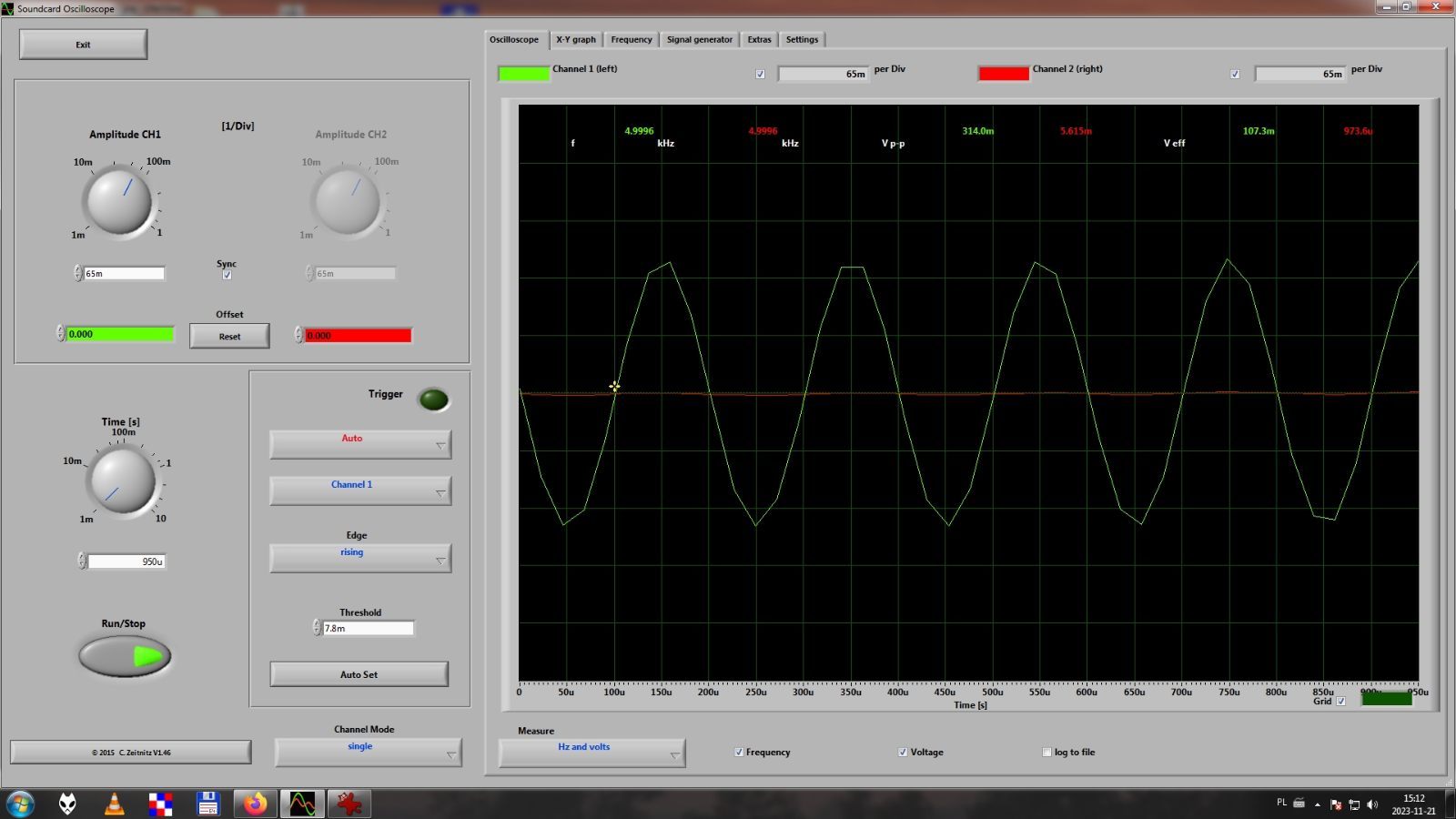

Teraz zauważyłem, to odpowiem, może się komuś przyda.
W dniu 21.11.2023 o 15:01, Rosomak19 napisał:
zobacz co będzie przy 20kHz
Pokazuję co jest przy 18kHz - z generatora z tego samego programu czysty sinus jak widać.

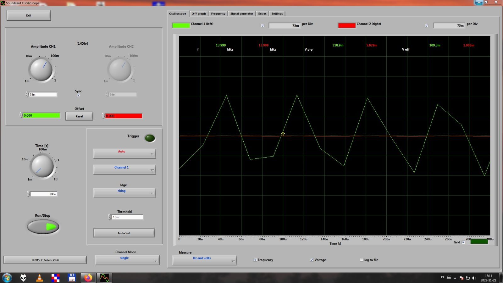

Ale daj screena z zakładki oscyloskop ! To co pokazałeś , to na nic się nie przyda przy kalibracji magnetofonu .
Z wejścia mic wygląda to tak, do 2 kHz jest ok , potem to już lipa . I tak nie zmienia to faktu ,że do kalibracji potrzebny jest prawdziwy oscyloskop w postaci przystawki , lub pełnego urządzenia. A taki sofcik może posłużyć do takiego pobieżnego sprawdzenia czegoś.
