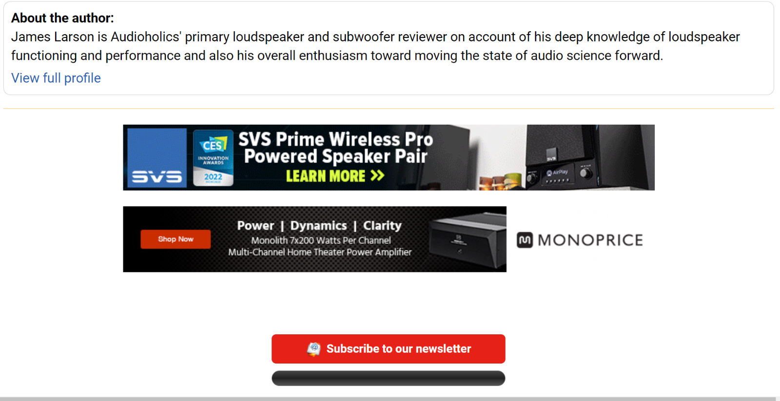

Tutaj to oni sobie tak po prostu kłamią ?
Zależy jakie kto ma wymagania. Jeden lubi słuchać na podłogówkach + duży subwoofer, a drugi ma mini monitorki i jeszcze im zatyka bas refleksy...  Jeśli są jeszcze dostępne to można spróbować z 2x SB 1000 za ok 2000zł sztuka. Jakościowo będzie dużo lepiej, mocowo podobnie do tego co masz teraz. Albo jak tylko do kina to możesz szarpnąć się na RP1400, z jakimiś rabatami pewnie wyjdzie niewiele ponad 4k, choć i RP1200 powinien dać znaczącą różnicę do obecnego. Powinien wypaść wyraźnie lepiej też od PB1000 Pro w kwestii zejścia i mocy.
Serio musze Ci tlumaczyc jak swiat dziala ? 🙂 Wkleje Ci zrzut ekranu ze strony ktora cytujesz, jak to Ci nic nie powie to mysle ze powinienes kupic tego PB1000PRO do 40m2 🙂
Z tym ze tak jak mowie, jak masz R112 to masz bardzo niskie wymagania, wiec PB1000PRO oczywiscie ze lepiej zagra, ale BASEM, szczegolnie w kinie to tego nie mozna bedzie nazwac 🙂
