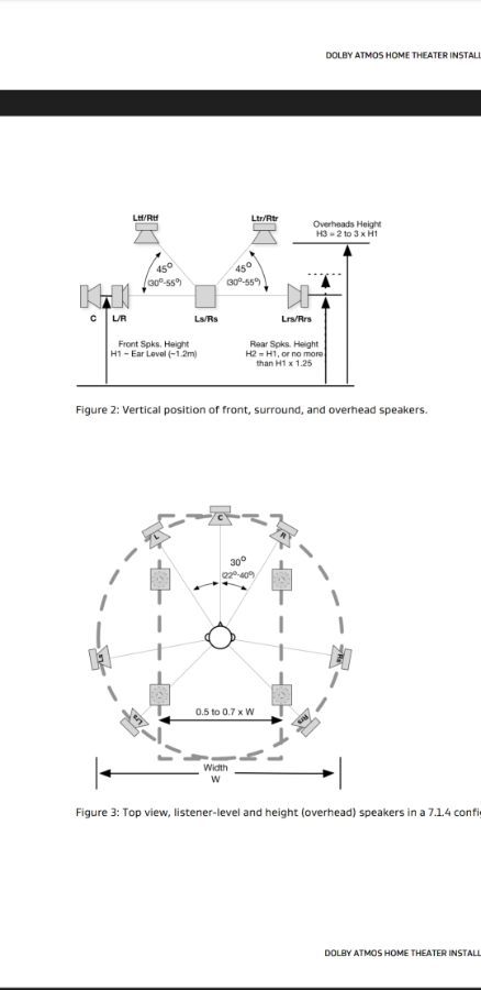

Wysokość od ucha w  siedzącej pozycji do sufitu w pionie ....wymiar A.... ten sam wymiar po suficie, przed siedzącym i za siedzącym  i masz linię wyznaczającą pozycję wzorową Atmosów.Jak sie za plecami nie mieści to daj w samym rogu sufit/ ściana a przedni jak wyżej... ewetualnie możesz trochę przybliżyć  jak coś przeszkadza w tej zabudowie...

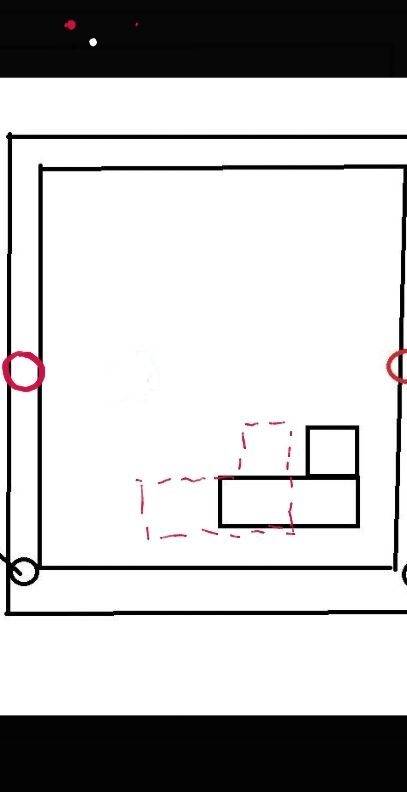

Wiem rozumiem o co chodzi bo wertuje to od kilku dni. Tylko ja jestem ograniczony sufitem i w tym mam problem z instalacją z  przodu. Zobacz na zdjęciu czerwone koła to miejsce gdzie mi wychodzi z trójkąta. Od ucha do sufitu mam 160cm + 160 cm po suficie to nie wyjdzie mi w miejscu podwieszanego sufitu.

Przecież tłumaczone było na innym forum, żebyś odsunął sofę od okna...
I atmosy dal w tej obrysówce wedłòg tych wytycznych o których mówi Dolby . Jeśli się w nich zmieścisz.
Czyli...
Te 160cm to wymiar po suficie do przodu .Wymiar na boki to:
0.5albo0.7x szerokość pokoju w centymetrach.Tak po zdjęciach obstawiam ,że salon ma ok 360cm szerokości.
Czyli 07x360cm=252cm
Szerokości pokoju nie podałeś więc  musisz sam sobie policzyć.😉
To co wyjdzie to rozstaw Atmosów  na boki....i tyle
Jeśli Wyjdzie w obrysówce to GIT bo fajnie się wkomponuje w sufit.Jeśli nie wyjdzie to masz opcję ,którą zaproponował kolega @burz z tymi zabudowami z rur PCV.

No to teraz mi wytłumaczyłeś. Ja od początku liczyłem tą odległość od ucha do sufitu i ją odmierzałem do boku sufitu. A od uszu do sufitu 160 cm. I 160 odmierzam typowo przed siebie i odległość między atmosami  0,7 x 4,8 =3,4 , trochę zaaokrągle i wejdzie mi w podwieszany sufit . A do tyłu niestety troszkę będzie kompromis bo jakies 40 cm będzie bliżej
