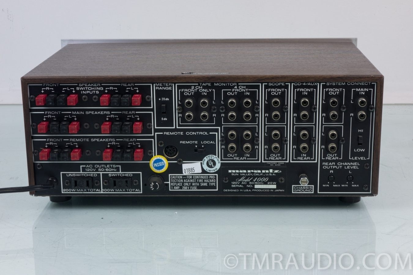

Witam. Ma pytanie, a mianowicie jak podłączyć Maranzt 2230 z Marantz Model 4000 . Czy przy jednej parze kolumn ma to sens?
o ile da się to podłączyć. Prosiłbym o konkretne wytłumaczenie, w jakie wejścia- wyjścia w danych modelach podłączyć oraz kolumny wariant z jedną i dwiema parami kolumn. Z góry dziękuje. Dużo pozytywnej energii dla wszystkich.
Czyli masz dwa wzmacniacze i chcesz oba wykorzystać do podłączenia pod kolumny.
No to się nazywa bi amping.
Rozumiem że twoje kolumny mają podwójne terminale głośnikowe?
Aby to ze sobą spiąć to albo wychodzisz ze źródła dźwięku rozgałęźnikiem RCA albo któryś z tych modeli ma pętlę ? Szczerze bo nie pamiętam musisz zobaczyć czy któryś ma z tyłu gniazdo line out.
Jakie masz kolumny?
Model 4000 jest określany jako przedwzmacniacz i to chyba właściwie coś
w rodzaju quasi-quadro i ma zaciski do kolumn, ale raczej "monitorujące".
Powyżej jest zestaw podobnych zacisków do podłączenia końcówek mocy.
Mając jedną parę kolumn ja bym korzystał z klasycznego amplitunera 2230.
Ma moc 2 x 30 W / 8 Ohm ale można też użyć kolumn 4 Ohm.
Witam. Dziękuję za odpowiedz..Wiem że jest to trochę bezsensowne ale prośba znajomego jest taka czy się da ?bo dokupił Maranzt 4000 i chciałby to wykorzystać . Marantz 2230 jest mi znany gościł u mnie długo. Więc pytanie jeżeli da się to jak to podłączyć odnośnie kablami Rca i głośnikowymi.

bo obsługa 2230 jest standardowa jeśli chodzi o wejścia.
Wszystkim dziękuje. "Problem" rozwiązany znajomy zostaje przy Marantz 2230 a zkolei Marantz Model 4000 do sprzedania.
