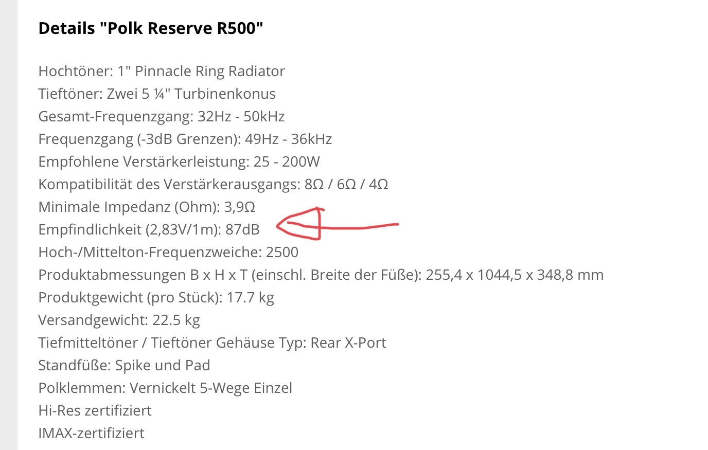

Marzą mi sie kolumny z dwoma głośnikami 8 cali najlepiej Polk Reserve 700 a one chyba wymagają ponadprzeciętnej mocy ... Pytanie czy Yamaha RX-A4A udźwignie cały zestaw 5.1.2 z Polk R700 ... bo  o Yamaha RX-V6A to już chyba zupełnie można tu zapomniec

Pamietaj ze duze glosniki maja przewaznie wieksza skutecznosc i dla osiagniecia tej samej glosnosci wymagaja mniej mocy niz male.
10 minut temu, xajas napisał:
Nie, jest dokladnie na opak. Duze glosniki maja przewaznie wieksza skutecznosc i wymagaja mniej mocy niz male.
