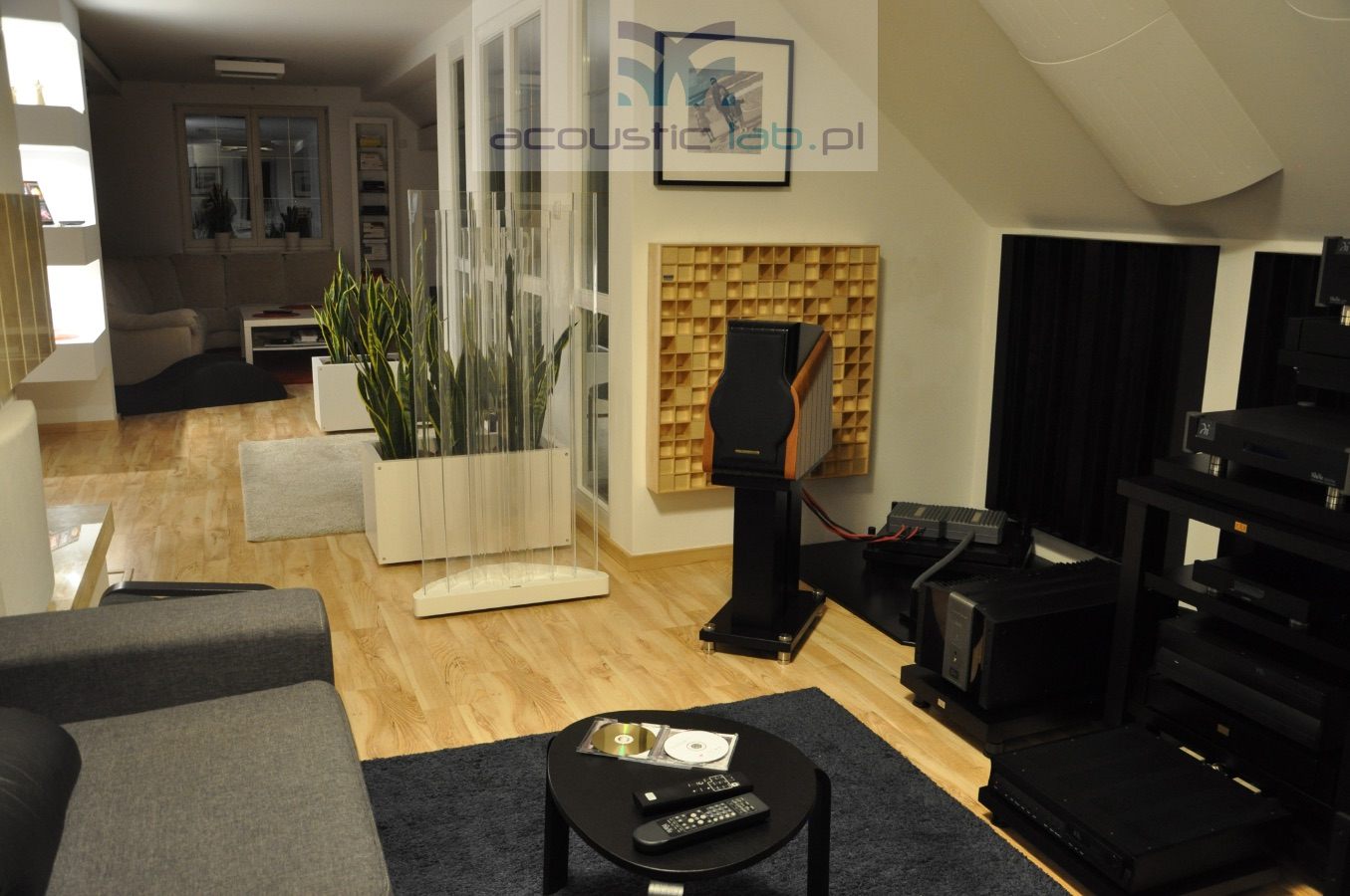

Kwiaty w miejscu pierwszego odbicia w przypadku braku ściany po jednej stronie coś pomagają, jednak są znacznie bardziej skuteczniejsze rozwiązania. Kilku osobom pomogły moje transparentne dyfuzory. Dźwiękowo znaczne poprawiły lokalizację źródeł pozornych, dźwięk już nie ucieka w lewo, a wizualnie niemal ich nie widać.
Widzę zapatrzyłeś się na te szwedzkie przeźroczyste dyfuzory co miał @Elberloth
ale fajnie mu wyszło
dobre wzorce warto naśladować
Do własnych celów jak najbardziej
Nie wiem czy protoplasta jest zabezpieczony prawnie przed replikacją przez zewnętrzne podmioty; oby się nie skończyło w sądzie
