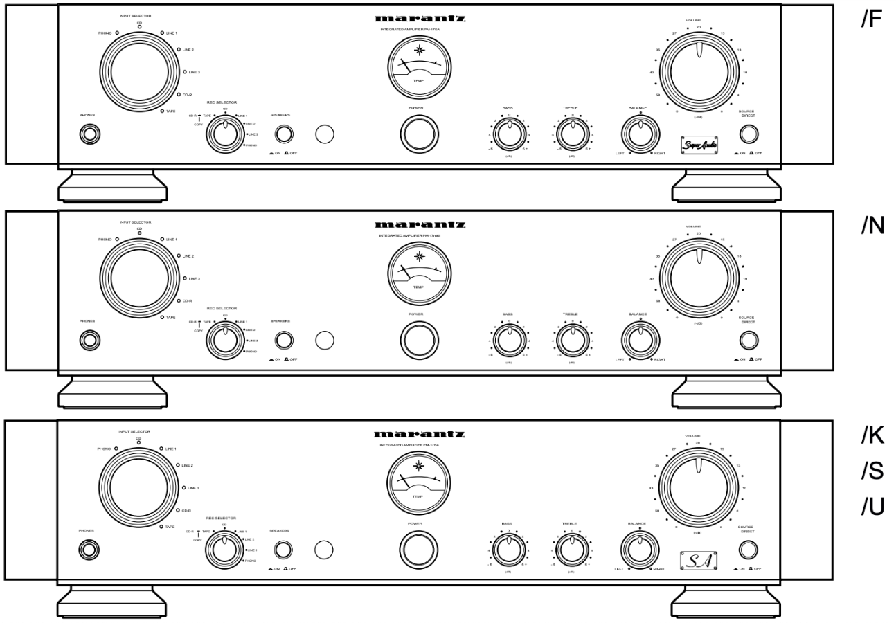

Potrafisz wskazać różnice pomiędzy obydwoma wersjami PM17?
Zasilanie:
____________________________________________
.............nie o to chodzi by złapać króliczka, ale by ciągle gonić go!
3 godziny temu, Devon napisał:
Zasilanie:
Dziękuję. Szkoda tylko, że nie ma opisów które to są dokładnie wersje. Mnie np interesuje PM-17 SA z Japonii.
Dopytaj jaką ma wersję, z tyłu na tabliczce będzie info. Albo poproś o zdjecię.
