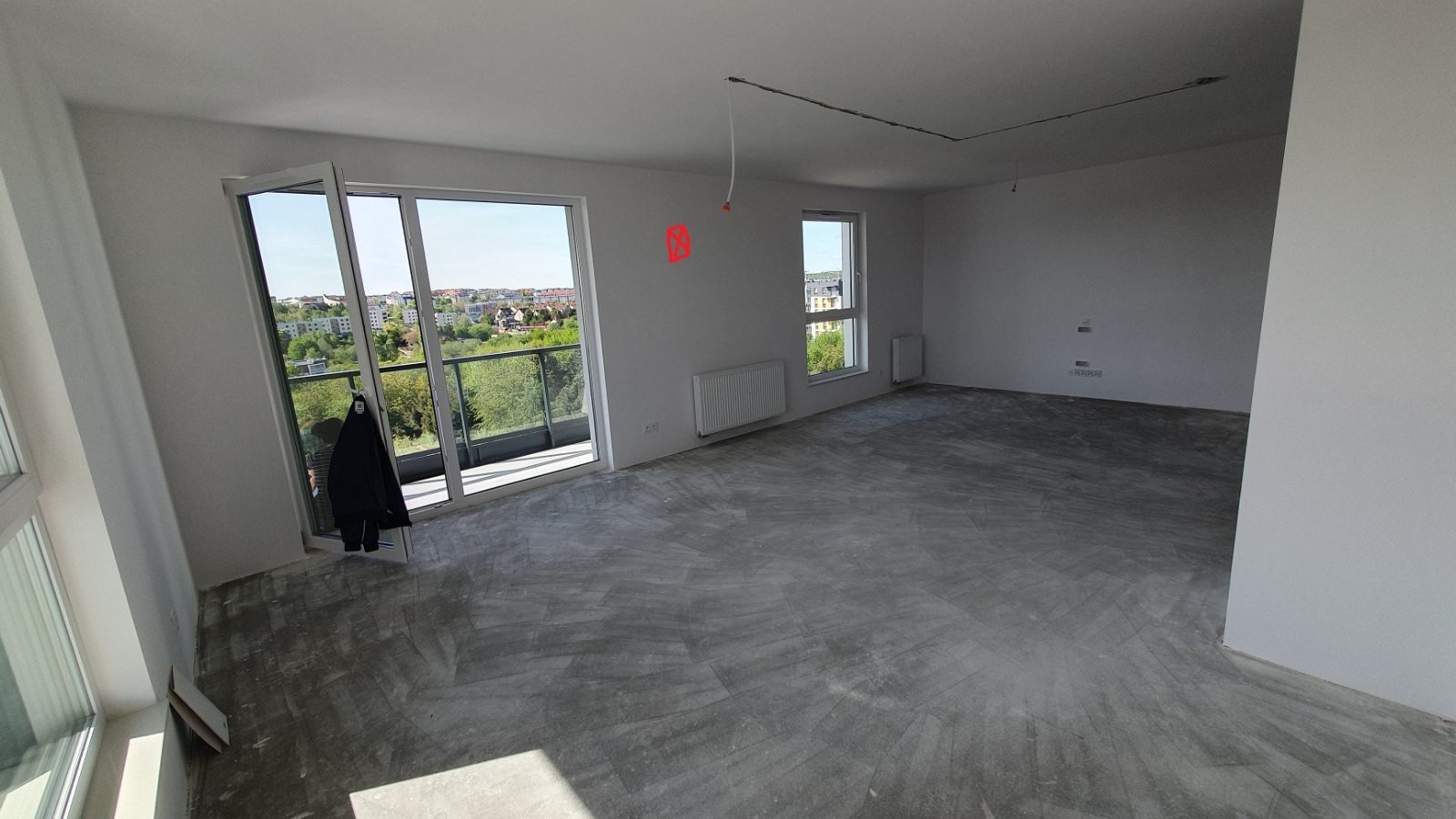

Wrzucę zdjęcia w ciągu godziny, akurat mam dzisiaj plan podkuć ściany pod kabel. Mieszkanie jest jeszcze wstanie deweloperskim, tyle, że pomalowane.  Wysokość głośników suround na ok 2 m jest po to, żeby nikt nie zahaczył i nie zrzucił, uszkodził,  bo różnie to bywa  ;).
Doradźcie po zobaczeniu zdjęć,  wstrzymam się z pracami.

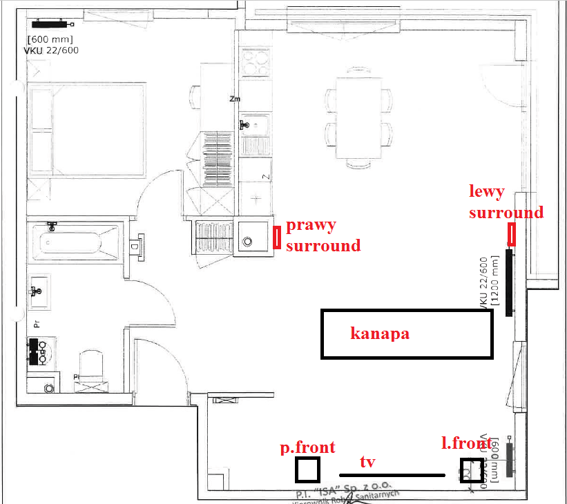

Zaznaczyłem na czerwono miejsce na głośnik, głównym problemem, który mnie ogranicza jest brak ściany ze względu na przedpokój i zostaje tylko komin. Tam też będzie odbywał się największy "ruch" dlatego myślałem, żeby zrobić wyżej.
Sofa będzie na linii betonu, gdzie została wyburzona ściana, widać, że głośniki będą mocno za głową.

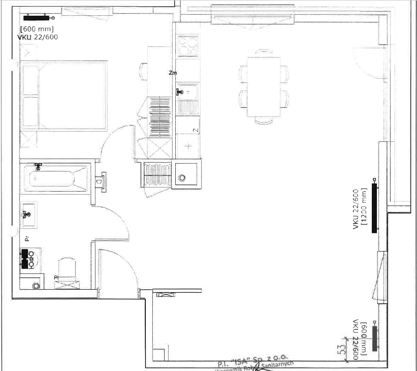

Po zdjęciach niestety nie wróżę sukcesu. Byłbyś w stanie zaznaczyć to na planie mieszkania? Łatwiej też nam będzie wskazać ciekawsze miejsce dla kolumn.
Edytowane przez Q21
grafika tak "na oko"
Nie idź tą drogą....
Ponad 2m 😳 ...to stanowczo za wysoko. ... Efekty będą ci uciekać pod sufit.Dla tego ustawienia sugeruję Dipole od Monitor Audio Fx .To są super głośniki dla tego ustawienia.Rozproszą fajnie dźwięk na stronach.Sugeruję  jednak wysokość do twitera ok 170cm .Nie będziesz żałował...Inne głośniki w tym ustawieniu mogą się słabo sprawdzić ze względu na słabe pole krycia ...2m za pozycją odsłuchową bez skierowania na nią  to stanowczo  za daleko...  Dipole na stronach sprawdzą się super...Miałem je w takim ustawieniu i były rewelacyjne .Opcją z zachaczeniem bym się nie przejmował...Przecież nie latasz po ścianach😅
No to zdecydowanie poszedłbym w Monitor Audio FX z linii Bronze/Silver. Nie obawiaj się o zrzucenie głośnika, jak ma spaść to i tak spadnie. Sam nie mam u siebie KD, ale mam w takim przechodnim miejscu drapak dla kota - jeszcze nikt o niego nie zahaczył na tyle mocno, by cokolwiek się stało jednej ze stron 😉

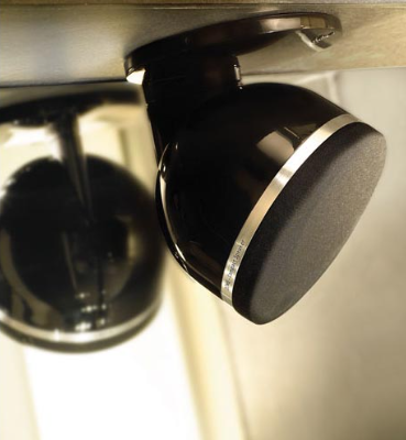

A ja mam jeszcze inną opcję według mnie najlepszą z wszystkich. Proponuje Focal Dome Flax i je można bezpośrednio skierować na słuchacza. Zajmują mało miejsca przy czym mogą być przymocowane na ścianie lub na suficie.
