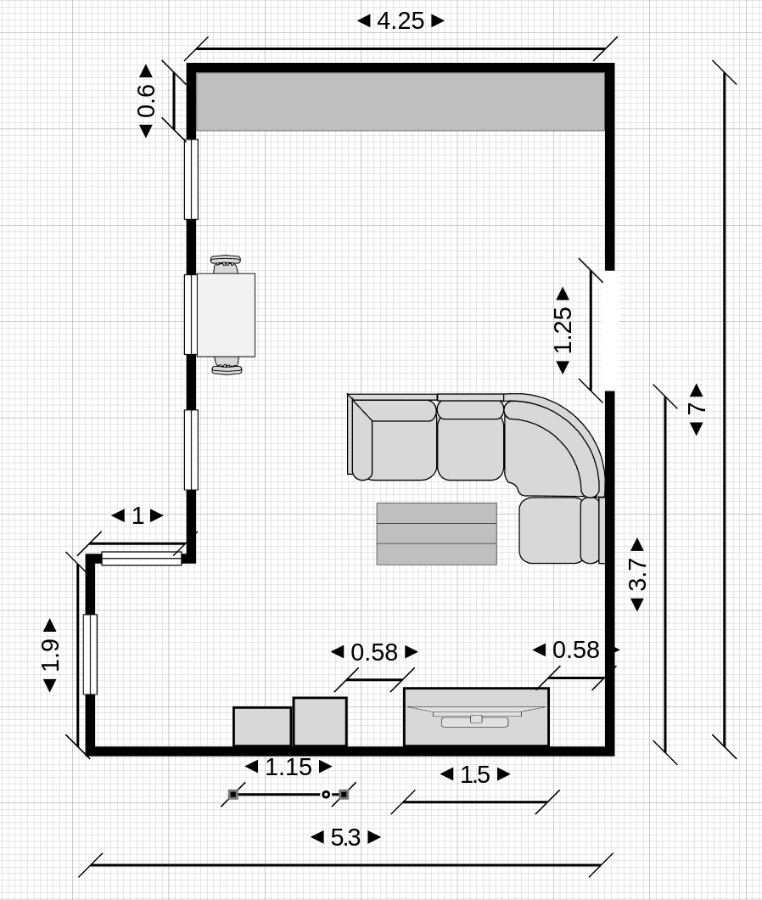

Zbieram się do zakupu całego zestawu stereo, tym razem do salonu. Oto specyfikacja:
Cena: 8000-10000 zł
Używany czy nowy: nowy
Czy stereo, czy kino: stereo
Kolumny: podłogowe
Sprzęt towarzyszący: brak
Powierzchnia: 32 m2
Muzyka: jazz, swing, rock, blues
Jakość: o ile poprzednie kolumny kupowałem z myślą, że będę je wymianiał, o tyle tutaj chciałbym, żeby mi to posłużyło na kilkanaście lat
Idealnie byłoby, jakby wmacniacz miał moduł Bluetooth, wejście optyczne i odtwarzacz płyt CD (ostatnie najmniej ważne).
Wrzucam plan salonu z aneksem kuchennym. Kolumny byłyby po bokach telewizora. Od dołu do wysokości narożnika są drewniane panele, a wyżej w kuchni są kafelki.

W takim budżecie CD bym odpuścił, zainwestowałbym za to w wzmacniacz z odtwarzaczem sieciowym na pokładzie. Bluetooth to same problemy- jakość, uwiązanie tel, zasięg itd.
Zerknij dla przykładu na zestaw Bluesound Powernode z kolumnami B&W 603 albo Elac Debut Reference F5 albo jeszcze inaczej dla porównania: tańsze kolumny a lepszy wzmak all in one: Nad C700 + Indiana Line Diva 660 - taki zestaw także można zrobić w kwocie 9999 PLN.
Bluesound i Nad mają HDMI, MQA, Tidal Connect i świetną apkę bluOS. Jakość dźwięku nieporównywalnie lepsza od grania via bluetooth, o funkcjonalności nawet nie wspominając 😉

W tym przedziale cenowym zastanowił bym się nad dwoma elektronikami z wbudowaną funkcjonalnością sieciową:
- Marantz PM7000N
- Denon PMA-900HNE
Do tego proponuję dwie pary kolumn takich jak:
- Dali Oberon 7
- Monitor Audio Bronze 5
- Focal Theva N°2
W późniejszym czasie możesz dokupić sobie odtwarzacz CD z Marantza, model CD6007.
Cześć, jeśli chciałbyś, by maksymalnie wiele elementów było na lata, to najlepiej będzie dość mocno podzielić system.
Zainteresowałbym się na pewno w pełni analogowym wzmacniaczem, pokroju Atolla IN50/IN80, Musical Fidelity M3Si, czy Regą Elex-R, którą mamy w outlecie w świetnej cenie.
Do nich niedrogi streamer i DAC, np. WiiM Mini, Octavio Stream, Taga Harmony TWA-10B i jako DAC Topping D50s, czy Cambridge DACMagic 100. Te elementy starzeją się szybciej względem wzmacniaczy i kolumn.
Do powyższych produktów możesz dobrać kolumny, od siebie zasugeruję efektowne Monitor Audio Bronze 500, Klipsch RP6000F II. Przyjemne, ciepłe i z załagodzoną górą Pylon Audio Sapphire 31. Warto też zainteresować się nowymi Q Acoustics 5040.

Nie łączył bym elektorniki Denona z kolumnami dali.
Nie wybierał bym odtwarzacza CD który zje Ci część potrzebnego budżetu.
Po prostu szkoda
Wszystko zależy od tego jakie kolumny ci spasują.
Kef? Heco ? To wtedy jaśniejszy wzmacniacz jak Cambridge cxa na przykład
Jaśniejsze grajku jak acoustic Energy czy monitor audio to coś z atolla.
Tak czy siak sieć zostawił bym w rękach wiim mini.

A co myślicie o NAD C700 vs. NAD C368 ze streamerem? Jest tylko jeden problem: C368 ma około 43 cm szerokości, więc wszedłby na styk do docelowego miejsca, a nie wiem, czy to nie problem (może przegranie?)
Rozważ jeszcze ten:
Ma wszystko i jest brzmieniowo lepszy od NAD C700.
2 godziny temu, Fajeczny napisał:
...nie wiem, czy to nie problem (może przegranie?)
Wytnij z tyłu półki otwór u wsadź wentylator "komputerowy", są gotowe zestawy z czujnikiem temperatury i regulatorem obrotów.

Skoro recenzent pisze o C700 że nie wymaga wentylacji, ma wymiar połowy
klasycznego segmentu, ekran i moc rzędu 100 / 150 W na kanał to w zasadzie
powinno być trudno o jakiekolwiek rozterki 😉
Tutaj nie ma.olbrzymich różnic pomiędzy tymi modelami. Więc c700 możesz śmiało iść
Mimo że to klasa d to jednak zapewni wzmacniaczowi prawidłową wentylację i odprowadzanie ciepła.

Właśnie byłem w salonie w Warszawie i polecono mi oba te wzmacniacze, ale nie mogłem przesłuchać żadnego, bo było zajęte, a ja musiałem iść na pociąg 😞 Ale polecono mi do nich Elac Carina albo B&W 603 S2. Myślicie, że warto dopłacić do tych pierwszych?
Radzę posłuchać ale jak masz luz finansowy to raczej Carina. Wstęga daje wiecej, ale może akurat Bowersy lepiej Ci pasują. Poważne pieniądze, więc wybór w ciemno odradzam.
Też wolałbym Elaci. W razie czego zapraszamy też na odsłuchy do nas, znajdziesz sporo opcji. W tej cenie m.in. mamy w outlecie Audiovectory QR3 w bardzo dobrej cenie - https://www.q21.pl/audiovector-qr3-orzech-outlet.html
Względem bowersow? Zdecydowanie
Bowersy serii 6 są jasne i dość analityczne. W połączeniu z takim nadem trzeba lubić to brzmienie i być mocno świadomym co się kupuje.
15 godzin temu, Fajeczny napisał:
Umówiłem się na odsłuch NAD C368 i C700 z Elacami i B&W na czwartek, dam znać, na co ostatecznie padł wybór 🙂
Wyjdź poza topy z odsłuchem też. Do którego salonu się wybierasz?
