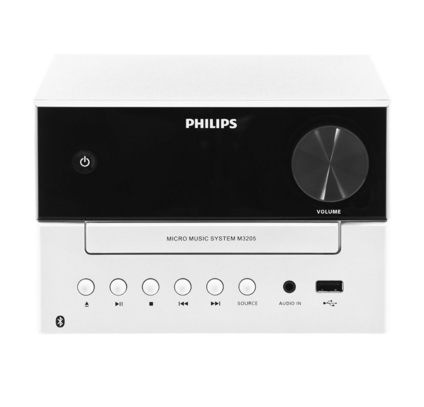

Wieża Sony nie pełni tutaj już żadnej roli, miałem na myśli zewnętrzny przedwzmacniacz (przykład na zdjęciu).
I wtedy podłączam gramofon -> przedwzmacniacz -> AUX, przykład wieży również na zdjęciu.
Musi działać, jeśli wszystko będzie sprawne.
Wzmocnienie napięciowe Pro-Ject wynosi 100 V/V = 40 dB,
więc z 1 mV z gramofonu będzie 100 mV na wyjściu,
może być za cicho i nie uzyskasz na wieży pełnej głośności.
Ale to tylko teoria, do zweryfikowania.

Ale takie popularne wkładki, jak OM5E, AT VM95, mają na wyjściu do 4mV, więc spokojnie uzyskamy poziom taki, jak z innego sygnału liniowego.
Sory, ale takiego, jak z CD = 2000 mV to nie uzyskamy.

Bo też z CD nie wychodzi poziom określany jako "line", tylko do 2,5V. Typowy poziom liniowy to 150-250mV.
