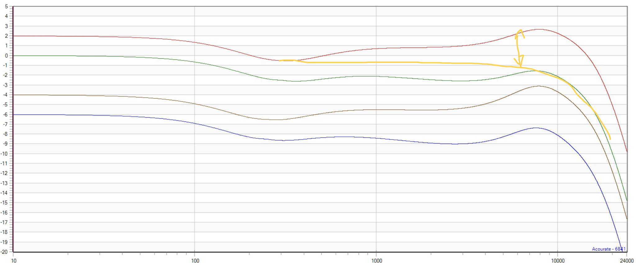

Dobry punkt.

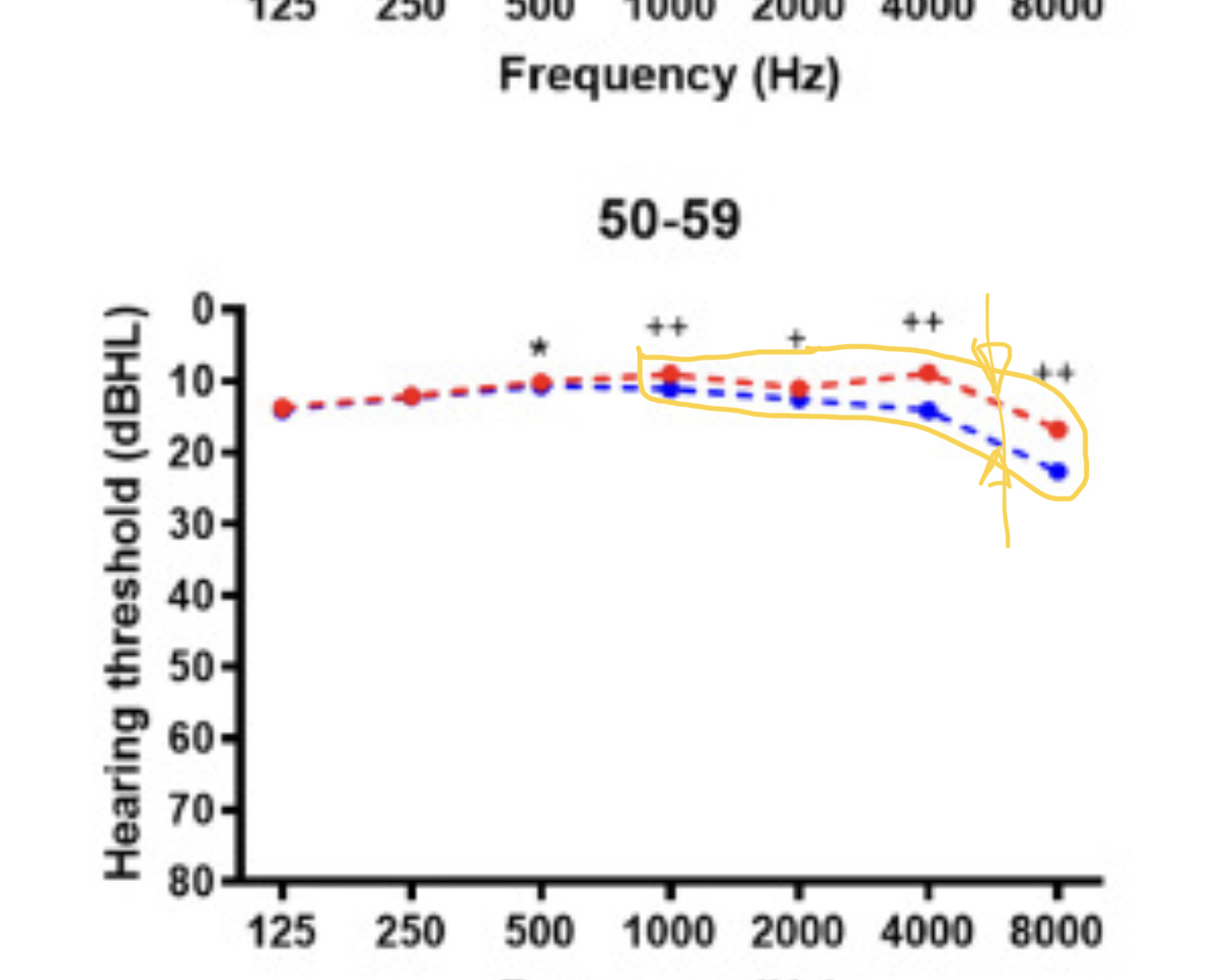

Najpierw popatrzmy na typowe odchylki w roznich klasach wiekowych
To jest moja klasa wiekowa

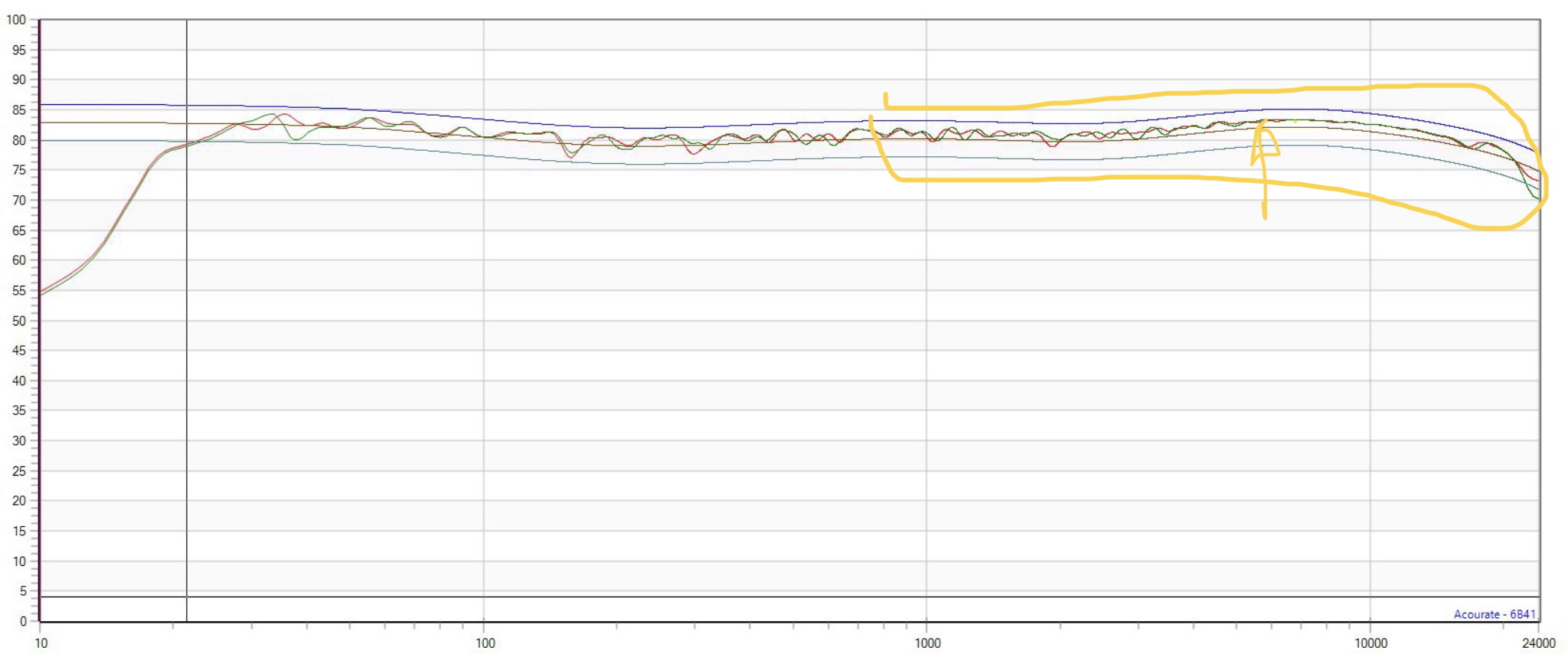

A teraz popatrzmy na te moje krzywe, ktore dokladnie ten zakres odpowiednio koryguja kompensuja
I efekt koncowy
W takie krzywe, to sie bawie od wielu lat, przetestowalem SETKI takich krzywych. Dziala to ZNAKOMICIE

Co to jest to czerwone a co to niebieskie
Ile to jest to zolte ?
25 minut temu, xajas napisał:
czerwone  niebieskie
Wolę te tęczowe, bardziej wyraziste są: dla Twojego wieku wychodzi korekta utraty słuchu jakieś +15dB/8kHz
Ps.
Nie dodałeś opisu, ale porównując czerwono-niebieskie z tęczowymi wychodzi, że żółte to różnica między kobietą a mężczyzną.
Edytowane przez szymon1977
Sorry️teraz rozumiem co masz na mysli
Mea culpa️ Nie kapuje pomiarow
Jestem ci winny, korekte, ktora wyprobujesz
Poczytaj opisy, bo ze względu na marną dokładność wykresów ja strzelam po kształtach kresek. Upewnij się bo mogę się mylić.
Mysle ze blad odczytu nie jest az tak duzy, ale na pewno nie korygowal bym 15dB.
Poniewaz od wielu lat obserwuje to postepujace z czasem zjawisko, co pewien czas dopasowuje te powyzsze krzywe, i aktualne zmiany (w zaleznosci od setupu) nawet o okolo 5dB sa bardzo korzystne i dalekie od szoku w porownaniu z „niekorygowana“ rzeczywistoscia, o ktorym pisales.
