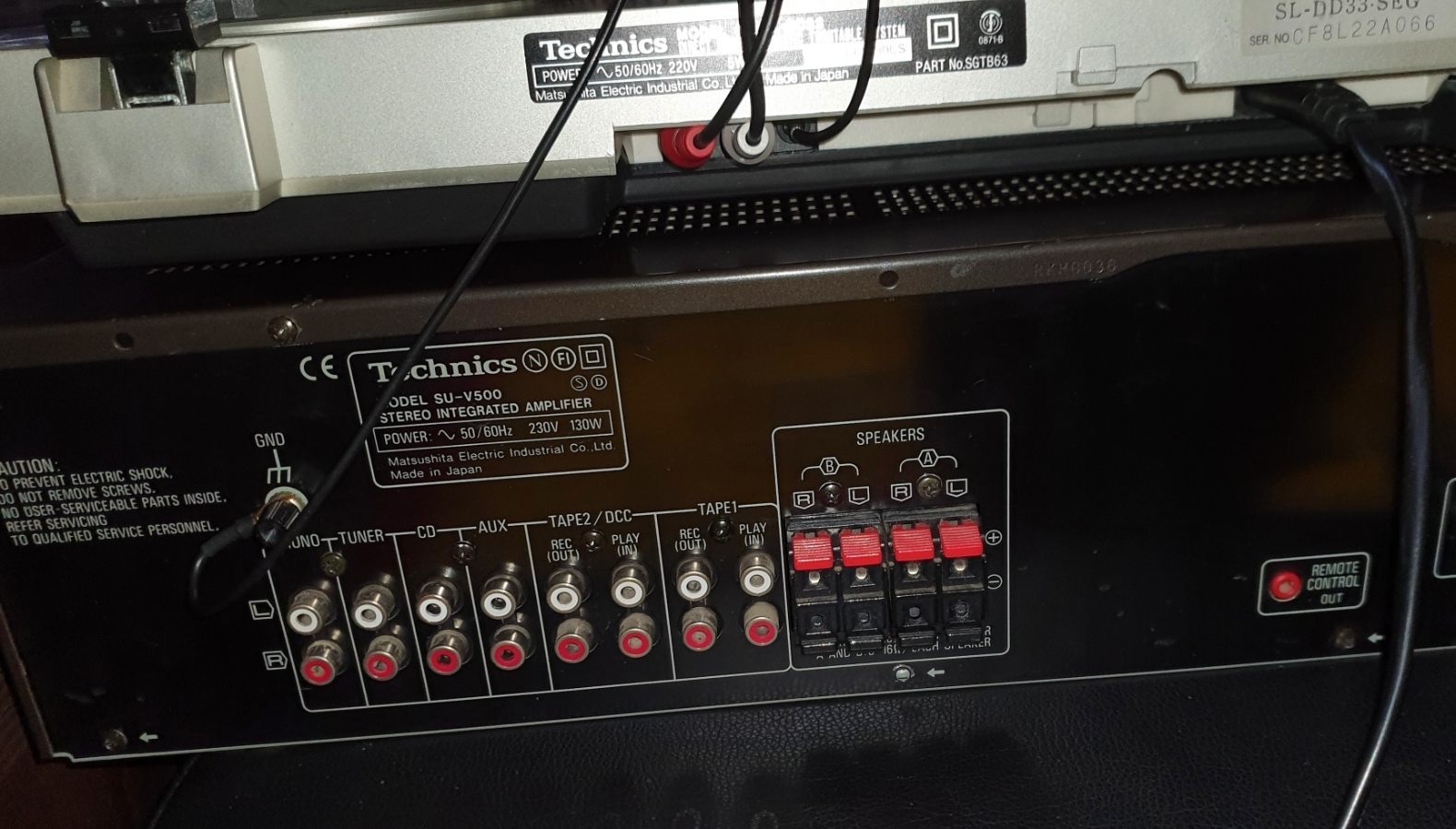

Z wielką przyjemnością oświadczam, że stałem się posiadaczem zestawu do odtwarzania płyt winylowych z Technicsa. Zdjęcie zestawu w załączniku.
Chciałbym go podłączyć do tego czym aktualnie dysponuję, czyli do soundbara JBL 3.1.
Gramofon podłączam np. pod phono we wzmacniaczu, natomiast grajbelka ma wejście aux-in, wiec na chłopski rozum, najłatwiej byłoby to spiąć przewodem chinch-aux. I tu pojawia się problem - nie wiem co dalej. Jak najłatwiej to ze sobą podłączyć żeby to grało?

Z tego co wyczytałem, to ten soundbar ma tylko wejścia HDMI, więc będzie ciężko. Jeśli faktycznie ma wejście AUX, to można spróbować podłączyć we wzmacniaczu do TAPE REC OUT.
Nie prościej by Ci było podłączyć normalne głośniki do tego wzmacniacza?

W ostateczności, zamiast wzmacniacza wystarczy zewnętrzny gramofonowy przedwzmacniacz korekcyjny i podłączenie do AUX in w soundbarze, bo to chyba Jack 3,5mm, ale o jakości dźwięku adekwatnej pierwszemu opisanemu połączeniu, zapomnij.

Jest aux in. Faktycznie, zadziałało, ale sygnał nie reaguje na jakąkolwiek zmianę barwy dźwięku na wzmacniaczu. Tak samo nie reaguje na zwiększanie głośności na wzmacniaczu. Jedynie wzmacnia dźwięk i jest on słyszalny na soundbarze a sterować dźwiękiem mogę jedynie poprzez jego ustawienia. Na upartego jest to rozwiązanie. Dziękuję Ci.

Tutaj nic nie poradzisz, wzmacniacz w takim układzie działa tylko jako pre phono z korekcją RIAA.
Jeśli chcesz trochę poważniej podejść do słuchania muzyki z gramofonu, to jednak opcja z głośnikami będzie konieczna.

W opisanym powyżej układzie "od biedy", żadne regulację we wzmacniaczu nie mają prawa działać, bo regulatory są dopiero po wyjściu , które wykorzystujesz.
