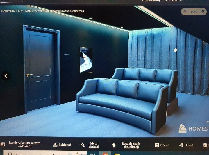

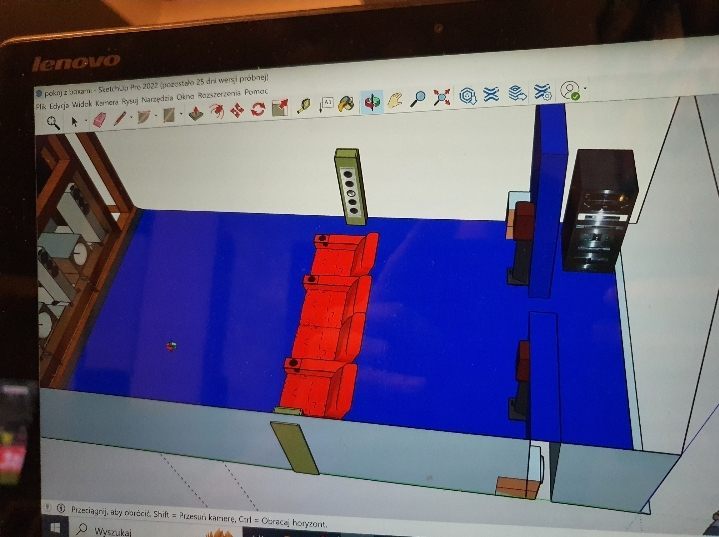

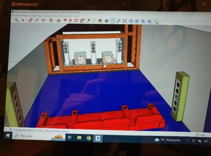

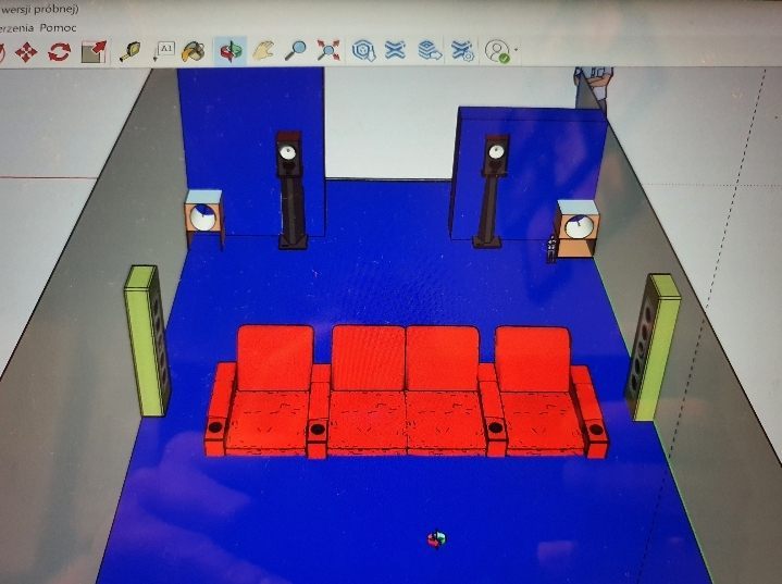

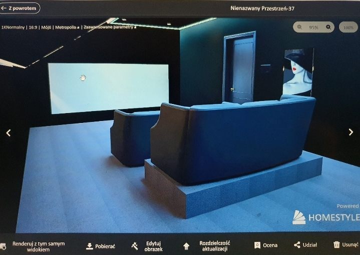

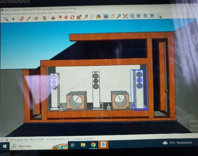

Poniżej szkic, real foto na której będzie ekran za którym będą kolumny  oraz moja "profesjonalna wizualizacja" 😂
Jeśli chodzi o położenie centralnego to będę musiał zrobić ślepy test z racji wielu odmiennych opinii za które dziękuję 🙂
za 4 tygodnie będę chciał wyznaczyc ekran, wokół ekranu pomalować na czarno żeby zobaczyć jak by to wyglądalo i pierwsze przymiarki do postawienia kolumn

Zrobiłbym przednie suby w połowie wysokości pomieszczenia, sprzedał bym te Q750 oraz Q250C i wymienił na trzy sztuki Q650c ustawione w pionie ( wysokotonowy na wysokości uszu ) i pomiędzy nie zainstalował suby.
Najlepsze wyjście, z tyłu bym tak samo zrobił instalując je na 1/2 wysokości pomieszczenia oraz 1/4 i 3/4 szerokości licząc po podłodze

A ok, w takim razie dalej obstawiam sprzedać i zainwestować w trzy takie same kanały na przodzie, jak robić to robić zgodnie ze sztuką
I jeszcze jedno tylne jak i suby wmontował bym w ścianę by mieć jedno lico
To chyba łatwiej było by dokupić jedna q750...no ale czy faktycznie taka różnica będzie w dźwięku żeby była warta zmiany ma 3 x q650 skoro q250 to ta sama seria
Będą wmontowane w przedscianke... Tylko pod kątem jak w dolby czy na wprost?
Gość Vintageaudiofil
Pod kątem według założeń dolby, suby na wprost
