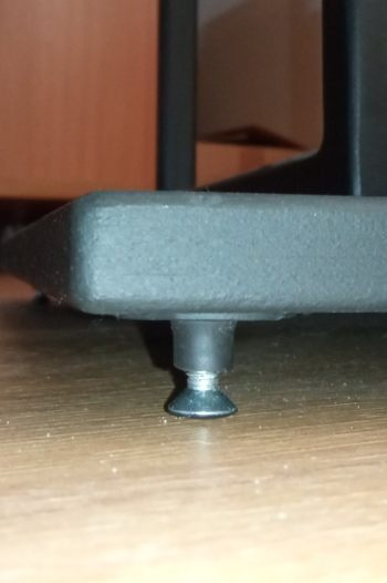

mocowałeś sklejkę do metalu? I na jakich podkładkach stoją głośniki?

Wkręty od spodu.
Na półce są klejone silikonowe soczewki-odbojniki. Nie to jest najciekawsze, bo jeszcze od spodu są regulowane stopki- w gwinty z kołnierzem, przykręcone do sklejki, są wkręcone śruby imbusowe M6 z zaślepkami stosowanymi do konfirmatów - dla zabezpieczenia podłogi. Można na nich całość doskonale wypoziomować i skasować luzy, by się nie bujało.

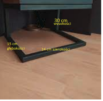

Chyba zdecyduję się na coś takiego, tylko wyższe:
Twoim przykładem postaram się zamówić wg. własnych wymiarów.
Ze względów estetycznych - gdybyście mieli wolny wybór, jaki wymiar górnej ramy proponujecie - dokładnie taki jak kolumna, szerszy, czy wręcz mniejszy?
https://www.audiostereo.pl/topic/162249-standy-diy/#findComment-5864699

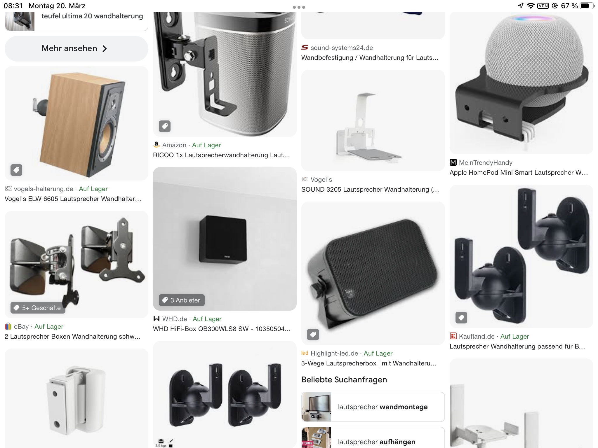

Przeciez chciales „za darmo“
Jesli jestes gotow za to placic, to wybral bym konsole mocowane do sciany. Dzieki temu znikaja optycznie za glosnikiem, umozliwiaja dopasowanie pozycji i NIE ZAJMUJA MIEJSCA pod glosnikiem -> wolne miejsce na biurku
Znajdziesz dziesiatki takich mocowan, po czesci za grosze

Jest kwestia wymaganej pod te monitory odległości za bass reflexem. Kolega od metalowym stelaży mnie przekonał, może zamknę się w niedużej kwocie paredziesiąt zł. Bez górnej metalowej podstawy pewnie jeszcze taniej. Z drewna musiałbym malować, farba z 10, kije na kolumny z 20 zł, a tu za stówę miałbym problem z głowy. Kształt z ilustracji jeszcze bardziej mi się podoba.
https://www.audiostereo.pl/topic/162249-standy-diy/#findComment-5864723
Najlepiej wygląda, jak góra się licuje z podstawą monitora, ale chyba lepiej
wyglądało by przy stelażu nieco szerszym na dole.
https://www.audiostereo.pl/topic/162249-standy-diy/#findComment-5864730
Też tak właśnie myślę, to na zdjęciu na lepsze proporcje ;/ Może warto postawić na kopiuj-wklej twój projekt, tylko mniejszy na moje potrzeby.
Mi bardziej podoba się mniejszy, ale gdyby skrzynka nie miała zaokrągleń, pewnie zdecydowałbym się na równy podstawie.
