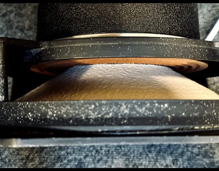

Zawieszenia górne basowcow ok ? Nie kruszą się ? Jak trzeba wymienić to daj znać polecę ci kogoś
1 minutę temu, Marcin Wielgus napisał:
Daj znać jak ci zagrało. Ciekaw jestem jako posiadacz ciut większy JBL L300.

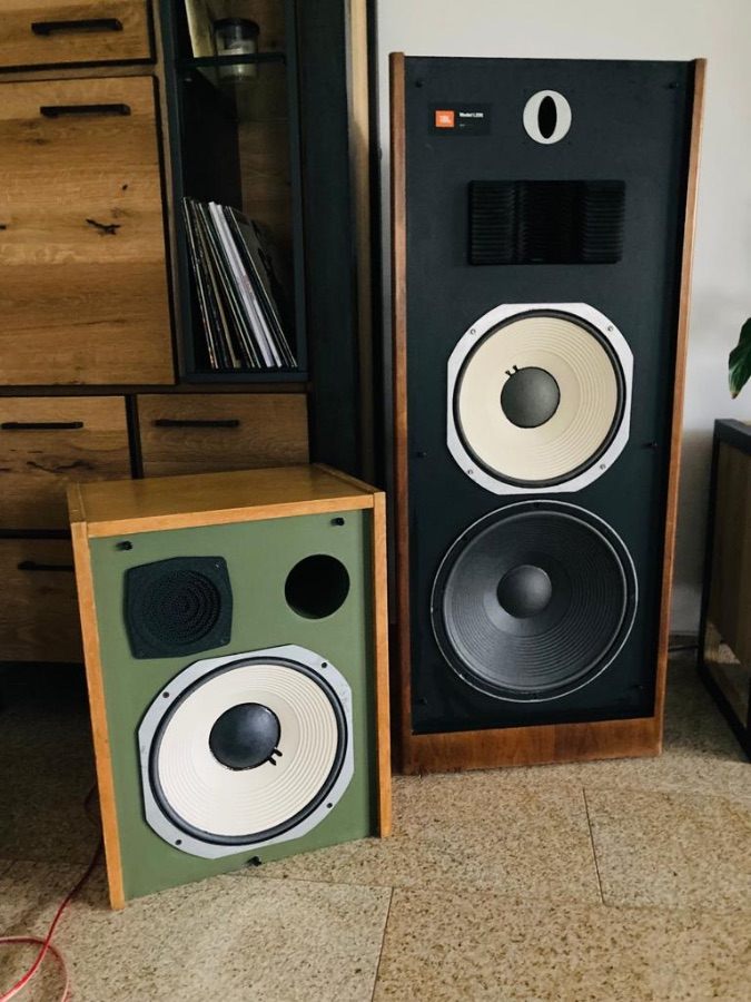

Dzisiaj dojechały w końcu, one są po pełnym serwisie w Danii.
słucham i słucham ale chyba l220 duuuuużo lepsze ;)

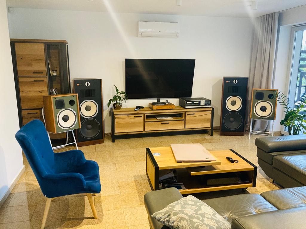

L101 kumpel mnie zmęczył i mu sprzedałem po kosztach.
L220 grają dużo lepiej u mnie, mam duży salon.
Tak na oko widać że spory to i kolumny powinny być "stosowne" a i bas sądzę że lepszy.
Po jakimś czasie ten mój kumpel zakupił to tych l101 subwoofer bo mu basu brakowało. Gra to u niego z Heglem 590 - chłop zadowolony jest :)
Najważniejsze że zadowolony. Spasowanie dobrze suba z frontami do muzyki to trochę wyzwanie ale da się zrobić.
Fizyki nie da się oszukać stąd u mnie JBL L300 z 15" na basie i gra muzyka

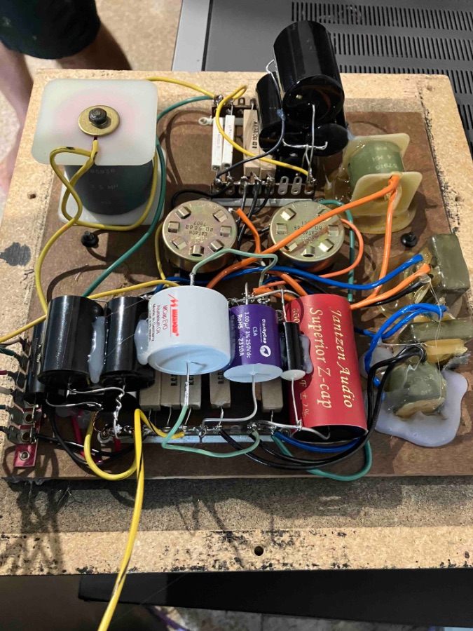

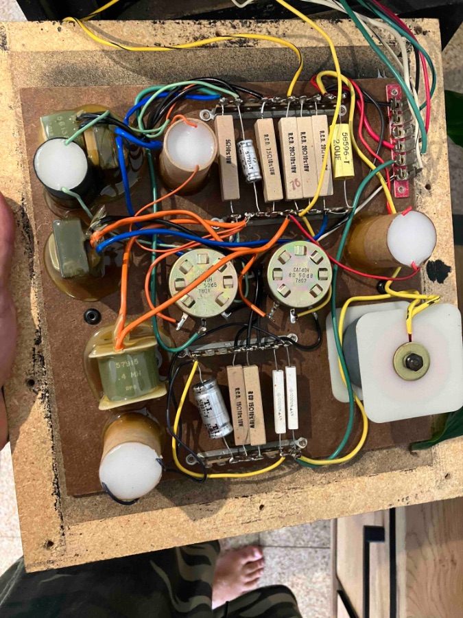

Ja szukam kogoś żeby przejrzał moje zwrotnice w l220, trafiłem na wilk audi 🙂 zaczął rozmowę od tego że zrobi nowe zwrotnice , dużo lepsze niż oryginał - cena od 4K w zwyż.
potem poczytałem na tym forum o tej firmie i lekko się zdziwiłem 🙂
Ja szukam kogoś żeby przejrzał moje zwrotnice w l220, trafiłem na wilk audi  zaczął rozmowę od tego że zrobi nowe zwrotnice , dużo lepsze niż oryginał - cena od 4K w zwyż.
Słyszałem o nich i na YT znajdziesz sporo ich fajnych filmów jak robią renowacje.
Wiem o tym wątku gdzie krytycznie się ktoś wypowiada ale chyba jest w tym trochę przesady. Reduktor szumu dla którego robili kolumny głuchy nie jest i zna się na dźwięku i pomiarach i był Happy. Robią zwrotki ale to bardzo duża kasa, nie wiem czy warto bo obecnie strasznie koszty komponentów poszły w górę.
Widziałem twój wątek i pytanie ale nie mam pomysłu choć ... Skąd jesteś ? Jeśli północ / pomorze to podam ci namiar.
W twoich zwrotkach sprawdzilbym kondy te zalane woskiem białym bo jak miałem JBL 4315 to musiałem je wymienić i dałem mundorfy. Reszta wygląda ok tj rezystory nie wyglądają na przegrzane . Oczywiście trzeba wszystkie luty sprawdzić / poprawić. Taki przegląd to nie są duże koszty.
"Poprawianie" fabryki to już jest nie łatwa zabawa i sam Nelson Pass przyznał w tym artykule że ciężko.
Ciekawym tematem są tzw zwrotnice prądowe. Tak jak napisałem powyżej że zrobiłem u siebie tzw Charge-Coupled
Poczytaj
https://www.enjoythemusic.com/diy/0911/charge_coupled_crossovers.htm
https://www.audiostereo.pl/topic/126462-bateryjna-polaryzacja-zwrotnicy-g%C5%82o%C5%9Bnikowej-wasze-do%C5%9Bwiadczenia/page/8/
JBL stosuje je w największych modelach .

Podeślij namiar na tego gościa z północy , ja te zwrotnice mogę wymontować, zapakować i wysłać na serwis.

Ja tylko pomoglem skontaktować ale robota to @eMCZe nie chce kraść jego splendoru.
Daj znać jak ci zagrało bo widzę że XXI wiek w kondach trafił do JBL L220 sądzę że dając nowe życie.

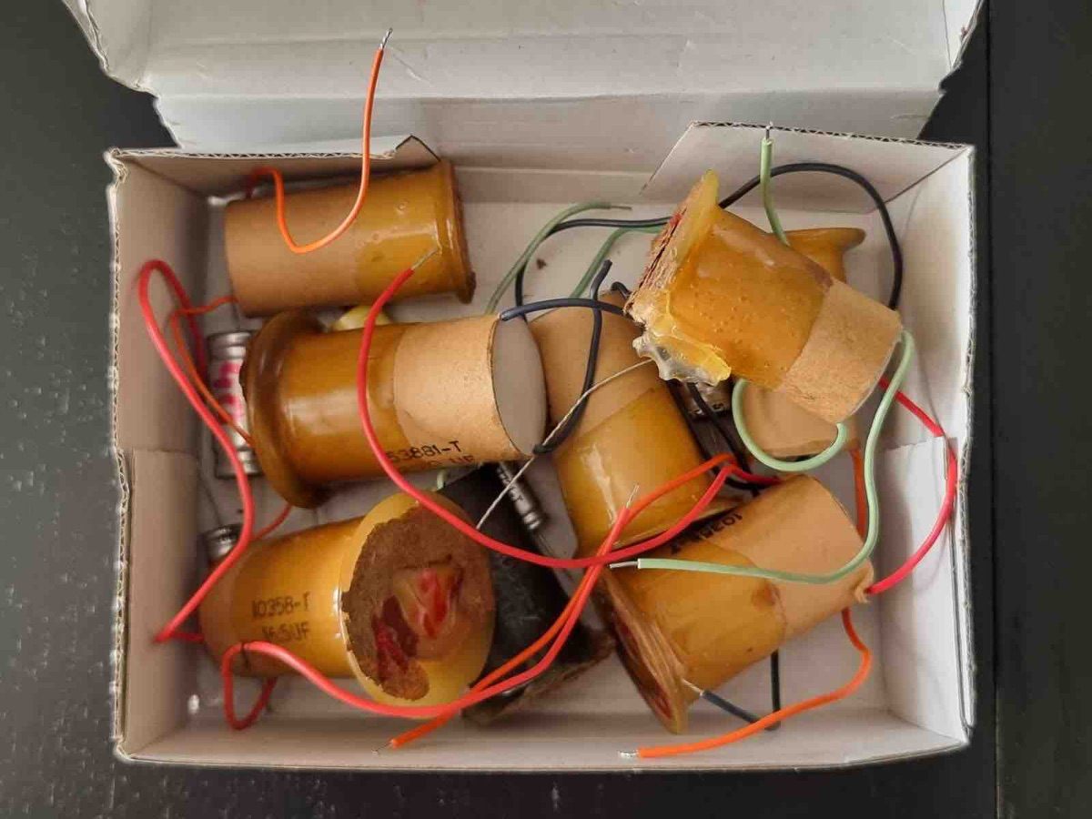

W wieku XX też folie były, nawet w środku JBL ale... rozstrzał między nominalem a wartością mierzoną sięgał 20 procent, podobnie wynosiła różnica pomiędzy wartościami mierzonymi na jednym i drugim. To naprawdę zabija scenę, detale, dynamikę.
Po zmianie kondensatorów na wartości nominalne przywrócone zostały punkty podziału na zwrotnicach a przede wszystkim wyrównały się. Kolorowo tam ale kondy były dobierane osobno charakterem pod każde pasmo dając to co moją w danym paśmie najlepszego nie zabijając przy tym portfela.
Dla tych co powiedzą "ale to nie brzmi już jak oryginał" od razu odpowiadam, że jak brzmi oryginał wie tylko pierwszy właściciel jeżeli pamięć ma dobrą, a stare kondensatory = zdegradowane kondensatory = zdegradowany dźwięk = popsute głośniki.
Zaraz po odpaleniu uderzyła mnie lekkość i wielkość sceny. Sekcja perkusyjna znów brzmi naturalnie, gitary potrafią wejść pod skórę a wokal daje namacalność zamiast wycofania które mu towarzyszyło wcześniej, wokół szczegóły i cały ten plankton... a słuch mam dobry jak się wczoraj okazało 🤣

Z czasem będzie jeszcze lepiej bo kondy muszą się wygrzać a wiem ile tej miedzi zajmuje pokazanie tego co najlepsze na górze, choć powiem szczerze że już teraz mógłbym je kochać w moim systemie a ja bardzo krytyczny jestem. Mogłem wziąć mój wzmacniacz do Ciebie na pierwszy odsłuch ale mój samochodzik mógłby już przy tych kolosach L220 w środku dodatkowych 50 kg nie udźwignąć, zresztą zajęły cały bagażnik 🙂
