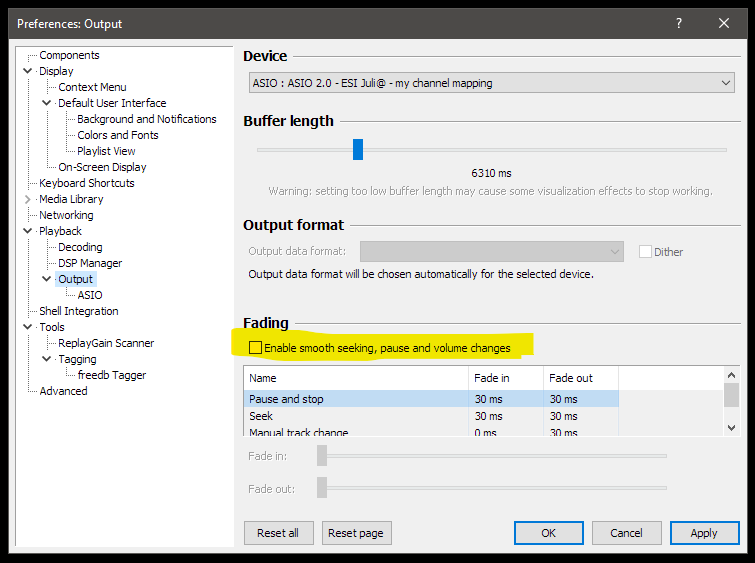

Tryb Event okazuje się nie działać poprawnie na większości kart dźwiękowych więc twórca programu oficjalnie ignoruje ten tryb ustawiając Foobara fabrycznie w tryb Push. To nic złego - całkiem OK nawet. Jednak nawet w opcji WASAPI Push na forach (hudrogenaudio) pojawiały się głosy, że Foobar nie potrafi poprawnie odtwarzać plików - szarpanie, czkanie, wyskakujące błędy, błąd przepełnienia bufora itp.
Twórca programu zastosował nową funkcję, która poprawiła powyższe niedogodności. Pojawiła się opcja FADING - Enable smooth seeking.
fading.thumb.png.e9ac540fb1e3b5e2ce32b8ab1afcfda3.png.105e422d1fe77cd629171e869a6b019f.png
Po zaptaszkowaniu tej opcji wszystkie problemy z odtwarzaniem ustępują. Foobar działa wówczas stabilnie, można przewijać za pomocą skrótów klawiszowych utwory w przód i w tył - nie chodzi o następny/poprzedni a o płynne przewijanie danego utworu o naście sekund w przód lub wstecz.

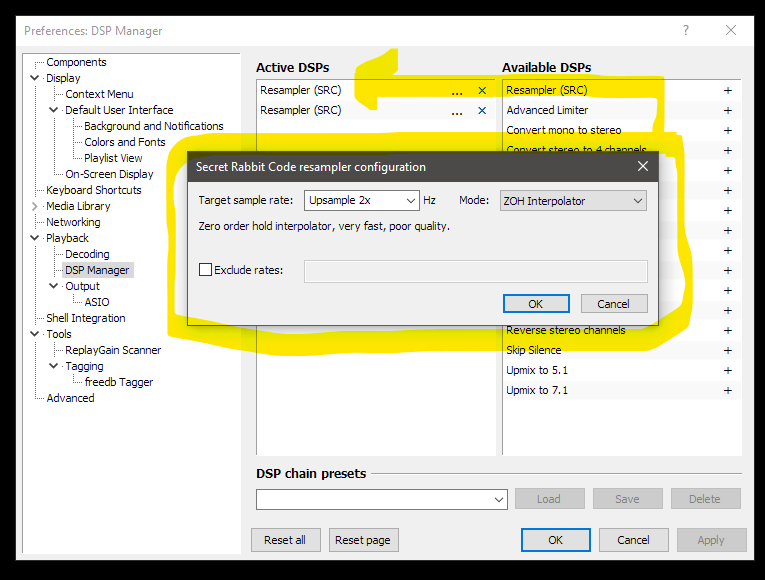

Pobrałem wtyczkę do Foobara, która się zwie SRC Resampler
Zaloguj się, aby zobaczyć treść (możliwe logowanie za pomocą ) . To resampler z kilkoma opcjami. Załadowałem dwa resamplery do Foobara - jeden za drugim. Opcje FADING odznaczyłem.
zoh1.thumb.png.8d85af1a82425f77feccaf06789d8b74.thumb.png.44e426f1c9ea2f79cdc598455b563a00.png

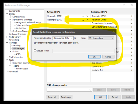

Pierwszy robi upsampling x2 a kolejny robi downsampling 1/2.
zoh2.thumb.png.0338b38725c92db5f1f1f2699f8faa4b.thumb.png.72396fa83e6706e6b70bd0fd80568179.png
Czyli mamy np. plik 44.1 kHz -> upsampler x2 -> downsampler 1/2 -> wyjście na zewnątrz znów 44.1 kHz. Po wybraniu parametru ZOH ku mojemu zdziwieniu dostałem na wyjściu sygnał bitperfect. Dane były bitperfect po przejściu przez dwa resamplery!! Ta sztuczka działa tylko na resamplerze typu ZOH (zero order hold). Sprzętowy dekoder AC-3 poprawnie zdekodował sygnał co znaczy, że dane nie są naruszone.
Dodatkowo działa płynne przewijanie utworów do przodu i wstecz - identycznie jak po zaptaszkowaniu opcji FADING
I tak teraz działa Foobar. Czy ASIO czy WASAPI po zaznaczeniu opcji FADING foobar dokonuje podwójnego resamplingu. Pracuje tak, jakby miał zaszyte na stałe dwa resamplery kryjące się pod zaznaczoną opcją FADING. I pomimo, że przesył danych nie jest naruszony (bitperfect) dźwiękowo jest inaczej.
Aby utrzymać przesył surowy i bez żadnych ingerencji w dane nie należy zaznaczać opcji FADING.
Wiążą się z tym jednak niedogodności związane z przewijaniem utworów oraz możliwe jest niestabilne działanie Foobara (czkawki, kliki, wywalanie błędów, przepełnienie bufora, nierozpoznanie formatu pliku, itp). W moim przypadku ASIO4All działa stabilnie jak skała przy zaznaczonej opcji FADING, po odznaczeniu tej opcji ASIO4All zawiesza odtwarzacz po np. skakaniu i przypadkowym szybkim wybieraniu utworów z playlisty. Natywny sterownik ASIO pod kartę ESI Juli@ działa w moim przypadku stabilnie bez zaznaczania opcji FADING

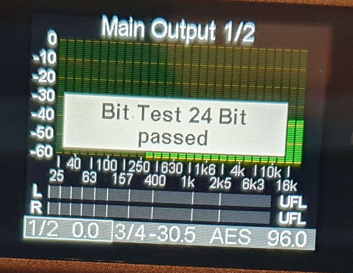

Fajnie by było gdyby pojawił się ktoś z przetwornikiem RME ADI-2. Ten przetwornik ma zaimplementowaną funkcję na sprawdzenie przesyłu bitperfect za pomocą jego fabrycznych plików testowych.
Zrobić przy pomocy RME test na bitperfect z zaznaczoną opcją FADING i ponownie z odznaczoną funkcją FADING w Foobarze.
Sprzęt studyjny i oprogramowanie studyjne. Edytory, sekwencery, stacje robocze (DAW), authoring, stoły, maszyny i linie replikacyjne.
Babyface też? Bo mam.
nagrywamy.com
Niestety nie.
RME ADI-2 ma taką zaletę, że producent dostarcza pliki testowe, za pomocą których można zbadać tor na okolicznośc bit-perfect. Robimy play w odtwarzaczu i RME wypluwa info - test OK albo NIE OK pokazując stosowne info co do przesyłu.
Zaloguj się, aby zobaczyć treść (możliwe logowanie za pomocą ) kolega @Przemysław_51508 pisał o takich testach i o trudnościach na jakie się napatoczył.

Zrobię ten test, ale dopiero w kolejny weekend. Niestety będę poza domem. Czy jest gdzieś opis takiego testu, gdzie pliki itd?

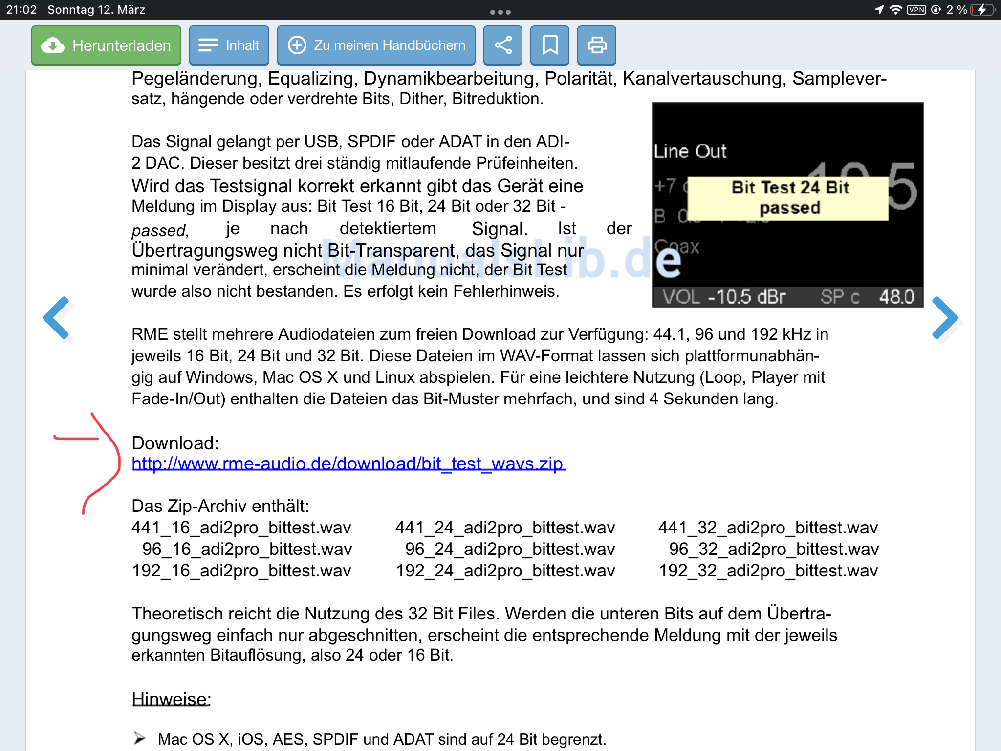

Instrukcja obsługi do ADI - strona 65:
Dzięki. W oryginalnej instrukcji do ADI-2 Pro (ale nie FS) nie było tego opisu. Ale sprawdziłem, że funkcja została dodana w aktualizacji 141 DSP 76.

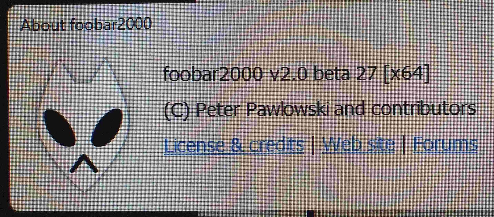

Zrobiłem dzisiaj test na wersji foobar2000:
mam wyłączoną opcję "Fading". Pracuję na karcie Lynx AES16e ze sterownikiem ASIO Lynx. Z karty dane przesyłane są do RME ADI-2 Pro linią AES/EBU. Wynik dla 24/96:
jest identyczny dla kilku innych próbowanych plików testowych.
