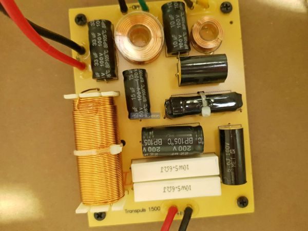

Ragazzi italiani poprawiali, ale właściwie sporo jest do poprawienia w średnicy.
Elektrolity na MKP - cewki uznali za "do przyjęcia" a sam pewnie bym wywalił
"porządne" okablowanie góry pasma na coś skromniejszego, albo nawet
przeniósł elementy góry na inną płytkę z montażem P to P.
Jest schemat, więc można też od tej strony podejść, zakładając, że strojenie
obudowy i wytłumienie jest bez zarzutu 😉

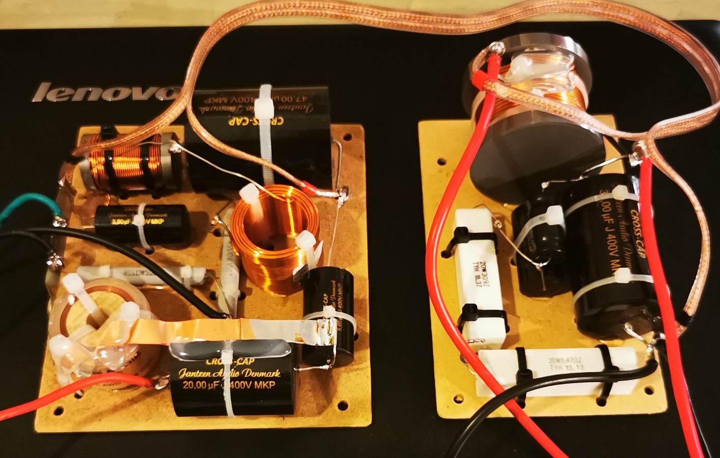

Przy robieniu moich zwrotnic do transpulsów 1500 wysyłałem głośniki z kolumny do pomiarów. Na ich podstawie projektowane zwrotnice. Człowiek który to robił pracuje w tym fachu. Generalnie nowe zwrotnice są  jakieś 4 razy większe od oryginałów. Kolumnę przerobiłem na biwaring.
Jestem z nich mega zadowolony. Jak na razie najlepsze co miałem.
Będę jeszcze dłubal przy wysokich, by osiągnąć efekt jak w kolumnach unison max.
Po tych modyfikacjach, po raz pierwszy słyszę różnice wzmacniaczy, dacow, Spotifajow tidalow... To inna jakoś tu dźwięk odrywa się od kolumn... robi się taki klimat...

Tak właśnie zrobiłem. Wymontowałem i wysłałem.
Jeśli wiesz czego oczekujesz po dźwięku to naprowadzisz konstruktora na własne preferencje.
Po po modyfikacji dostajesz inny rodzaj dźwięku. Jest żywo, namacalnie. Wszystko inaczej wybrzmiewa.
Zakładamy, że projekt i schemat zwrotnicy jest dobry i zostawiamy.
Najczęstszymi zabiegami są:
Wymiana elektrolitów w torze szeregowym powyżej 1,5 kHz na MKP.
Wymiana cewki woofera na powietrzną zamiast rdzeniowej.
Wywalenie ( jak są ) rezystorów równoległych do tweetera.
Czasem zmiana tłumienia kopułki.
Korekta strojenia BR choćby zmianą wytłumienia.
Ale często to tylko na początek 😉

Te zdjęcia i schemat są w sieci, więc posiadanie nie jest konieczne 😉

Może będzie łatwiej coś wymyślić:
bo tak wygląda od strony elektrycznej. Co do prac wytłumieniowych,
przydał by się pomiar impedancji, żeby coś powiedzieć o strojeniu.
I co do strojenia BR opinia jest słaba 😉

Co do wpisów wyżej... Nie wysyła się samych głośników do pomiarów żeby zrobić zwrotnice ale całe kolumny nie tylko żeby je pomierzyć ale i też na słuch ocenić jak grają i jaki kierunek zmian chcemy osiągnąć...
Nie wymienia się na pałę elektrolitów na MKP bo oprócz brzmienia rozjedzie się strojenie zwrotnicy.
Bi wiring zmieniam na single. Lepiej jest kupić jeden porządny kabel niż dwa byle jakie...
Jantzen Cross Cap to ja wyrzucam...

Tak, nie mam porównania do fabryki... ale mam do tego co miałem wcześniej, czyli np min. Aurory 1000, które kupiłem po zachwytach mudy44. Oczywiście miałem z nimi inne wzmaki, ale poziom grania   magnatow po podzie uważam za duuuzo wyższy.  Heco były ciemnymi kolumnami, magnaty też, mam niedosyt wysokich.. I być może  oddam je do wyostrzenia, by poprawić zwrotnice mid i tweet. Mi podchodzi granie unison maxow.
Koszt zrobienia zwrotnic to 1600 zł.
Na razie używam bez biweringu, bo mam jeden wzmacniacz hybrydę  unison unico se, terminale to oryginał plus jantzen
Nie usztywnialem, nie wygluszalem, jedynie pochyliłem jak Transpulsy 1000. Ale będę jeszcze przy nich grzebał.

Zwrotnice które posiadam są zrobione od nowa.  Są podzielone na woofer, i midrange oraz tweet. Jak na foto wyżej. Wydatek nie jest duży. Można zaryzykować 1600 zł i samemu się przekonać czy warto.
Powiem tak, miałem kilka paczek zachwalanych na forach, jak Aurory 1000, jamo c97, jmr Lucia, epos es12 i 22, jakieś vintage dali, ich nie ma..  Magnaty są. I pewnie jeszcze trochę zostaną, a zostaną dotąd jak znajdę namiar  pewnego pana z okolic Otwocka, który zbudował klony Boenicke w5
Byłem u niego, słuchałem i to było niesamowite muzyczne przeżycie 3d...
Aurory 1000 mają ciut za dużo góry według wielu innych równo grających kolumn, tam w tej górze brakuje barwy i plastyki dlatego dałem Mundorfa Supreme a całość delikatnie ściszyłem.
Skoro tam było Tobie mało góry a tu masz drące się, ostre, technicznie grające jantzeny to ja bym przeanalizował system gdzie jest problem zaniku góry ale nie w kolumnach.
3 minuty temu, audioburak napisał:
Czy wspominasz tu o Unison Research Max 1 - jego test był w Audio,
czy o innym, większym modelu ?
Gdyby o tym, to przynajmniej wiadomo, że jest niemal nie do ugryzienia 😉
Co jest nie do ugryzienia?? Tak unison maxy. Chyba lubię takie darcie...
Niestey zgubilem adress i telefon. Nieoamietam gdzie to bylo:/
Za 1600 to można dać lepsze okablowanie i elementy wyższej klasy tam gdzie warto je wymienić 😉
Masz niezły rozrzut, te kolumbryny a Boenicke W5...
Pamiętaj że gra system - CAŁOŚĆ a nie tylko kolumny.
