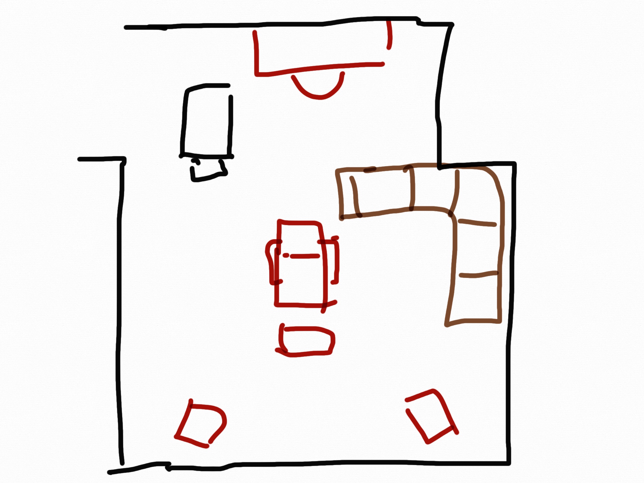

Ok dzięki Piotr. Sprzęt już jedzie do mnie na odsłuchy: Magnat, SVS SB 2000, oraz REL 1205 MK2. Pokój wygląda tak jak na zdjęciu (sub pod lampą kolo okna). Suba mam podłączonego do wyjścia pre out w Primare. Magnat też ma preout bez LFE (rec out). Jak widać od ściany za telewizorem sufit idzie góry. Pytanko mam czy ktoś może porównywał REL 1205 vs MkII. Różnica to 500zł i nowy REL podobno jest 2 x głośniejszy i ma inne brzmienie dla jednych lepsze, ale niektórym nie pasuje.
Edytowane przez toolpusher
Czy fotel (super, mam ten sam) w trakcie sluchania stoi na srodku dywanu?
Zrob zdjecie na przeciwlegla sciane
Edytowane przez xajas

Oczywiście centralnie w trójkącie. Choć czasami też siedzę przy biurku.
Ok.

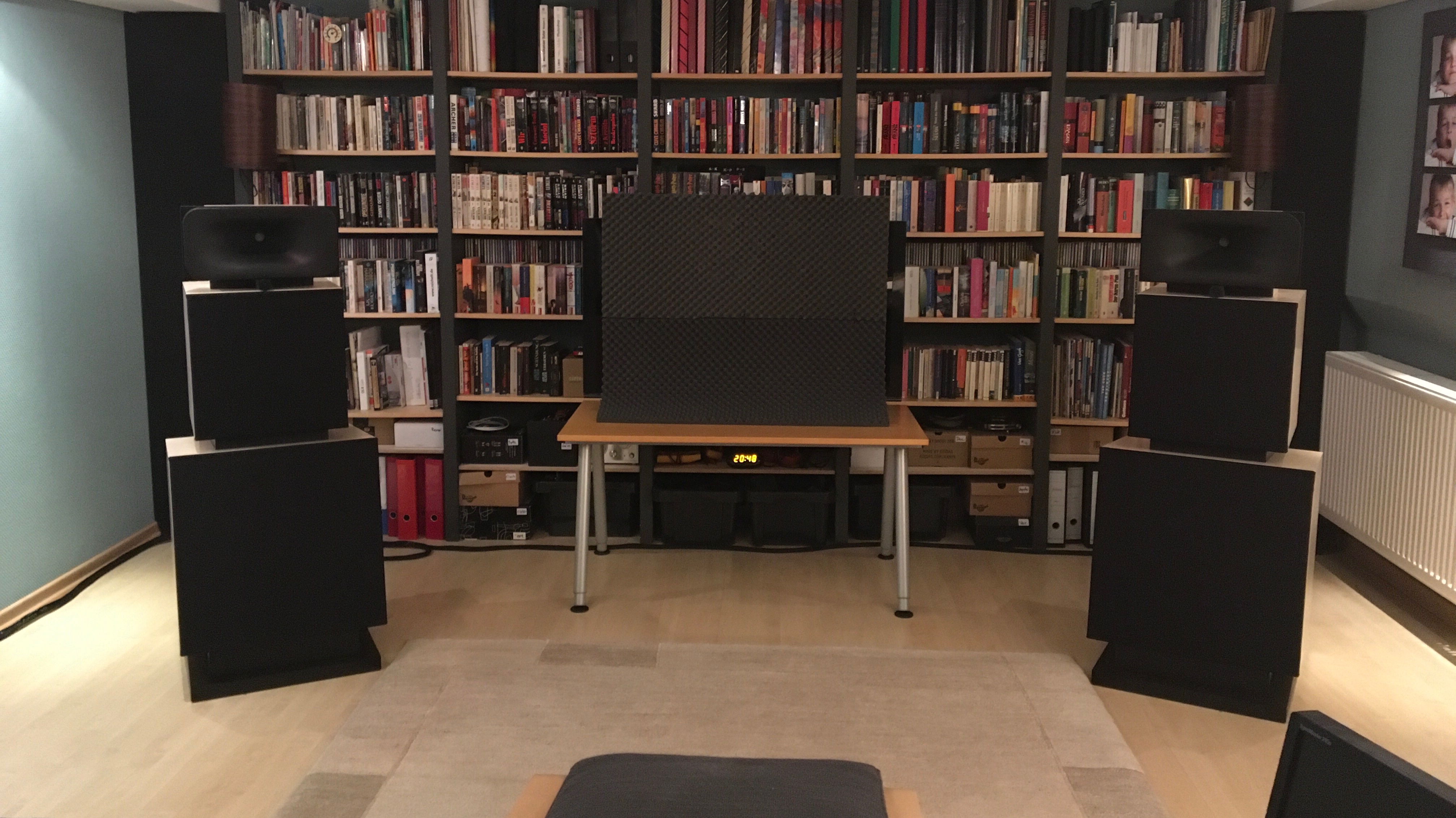

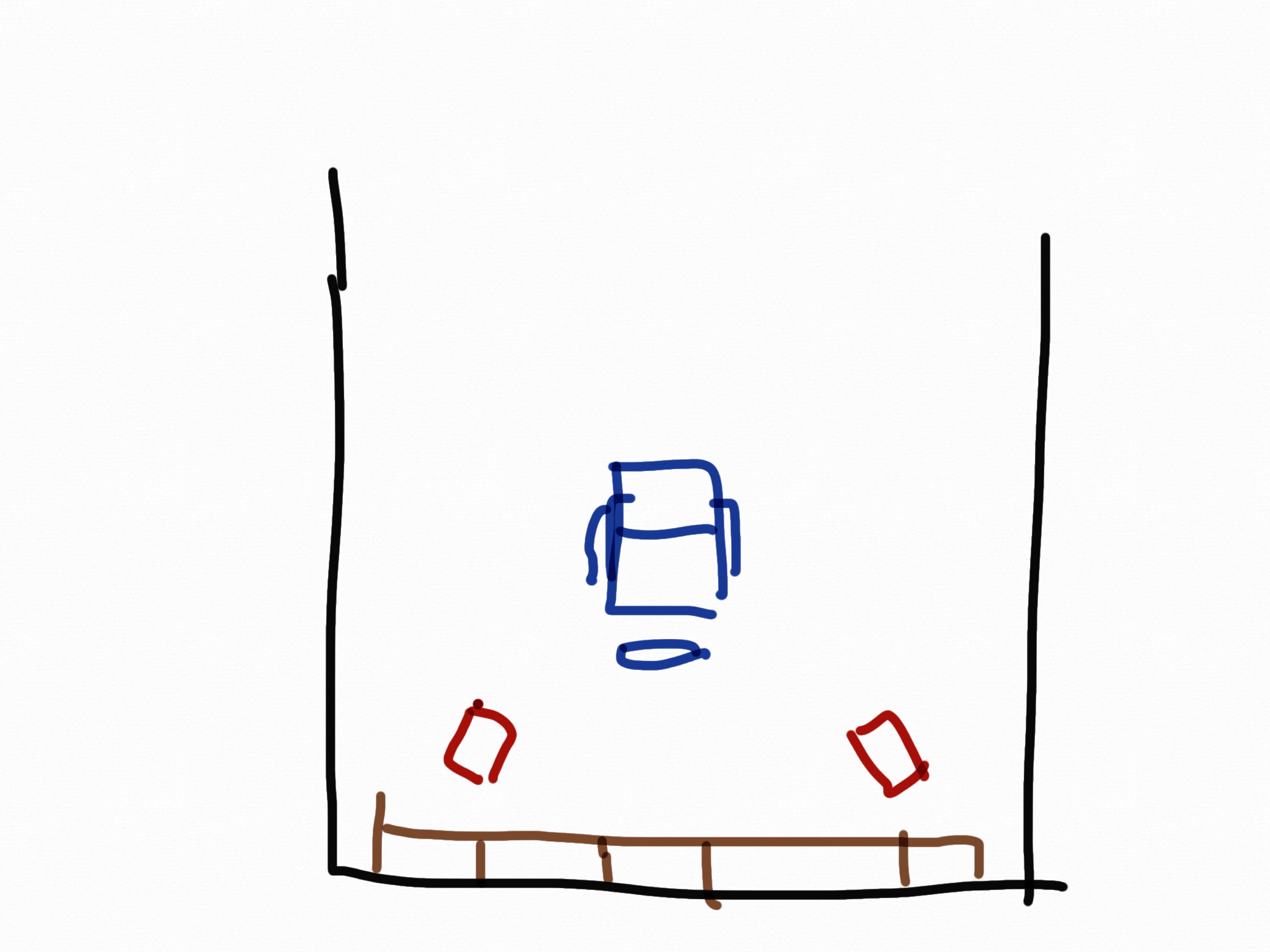

Nie chce ci na sile „przemeblowac" mieszkania, ale czy nie mial bys mozliwosci obrocenia calego setupu o 180° i postawienia glosnikow po przeciwnej stronie, tak by nie byly tak wasko upchniete i na dodatek w "cieniu" kominka.
Domyslam sie ze  rogowka moze byc problemem
Myslalem o czyms takim
Na zdjeciach trudno ocenic odstepy.
Aby to wyprobowac, nie trzeba ruszac mebli, wystarczy przestawic glosniki i obrocic fotel
Mogl bys przeniesc wszystkie mebelki z lewej i „telewizyjnej“ sciany na jedna frontowa, a glosniki przed nimi.
Mialem taki wariant, i to byl u mnie najlepszy setup
Wiem, że dziś jest dzień mążczyzny ale chyba jednak nie jestem tak odważny 😄. Życie w małżeństwie ma swoje ograniczenia. Spróbujemy coś poprawić Dirac'em potem będziemy myśleć. Dzięki za sugestie.
