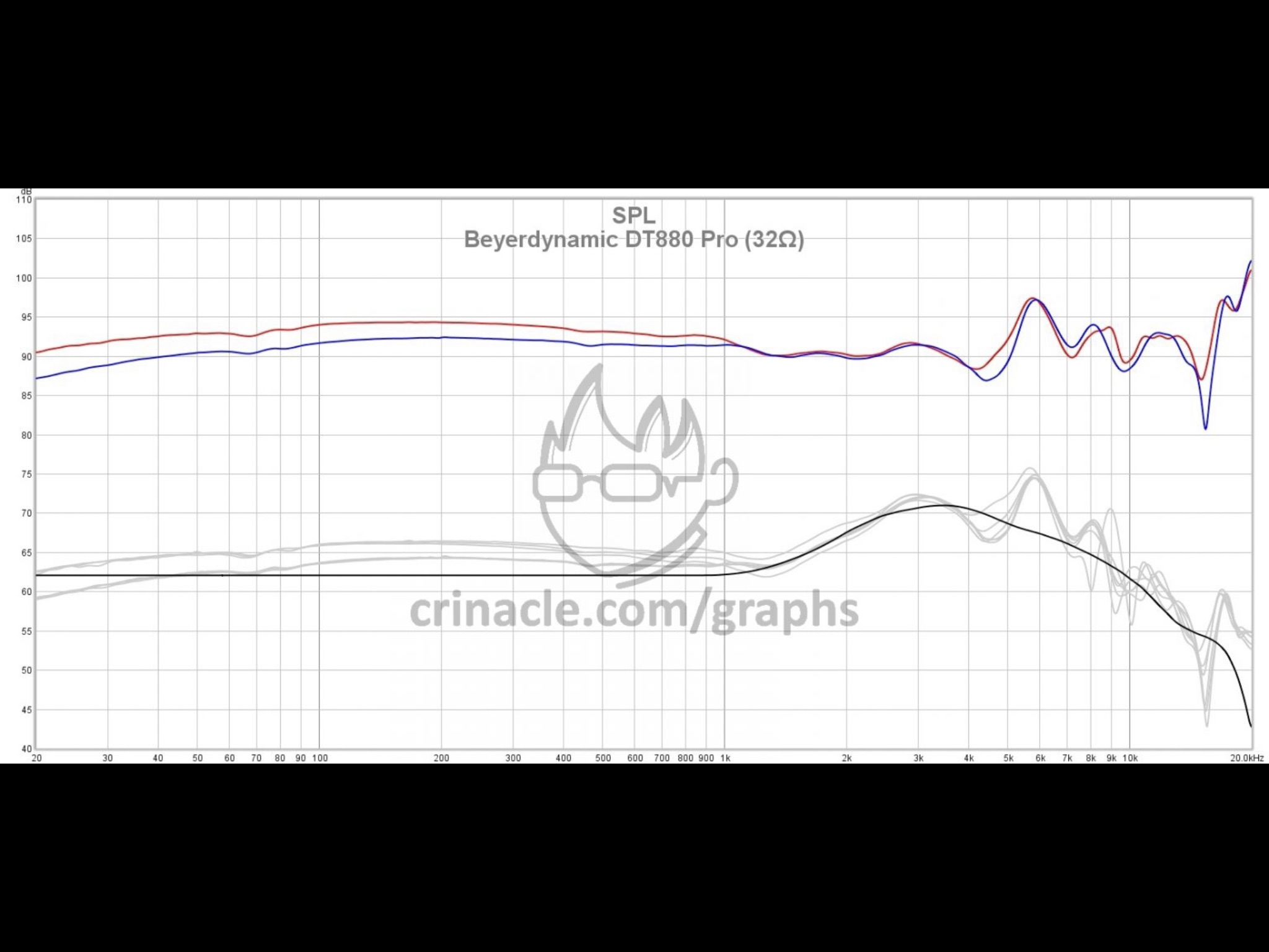

A teraz porownaj przebiegi charakterystyk czestotliwosciowych
Beyery (lekko wznoszacy sie bas i wysokie)
Sennheisery (opadajacy bas i wysokie, podkreslona srednica)
Tak juz na podstawie charakterystyk mozesz wstepnie wnioskowac, z jakiego typu brzmieniem mozesz liczyc, rozpatrujac okreslonych kandydatow

Na wyspecjalizowanych stronach sluchawkowych (np. ORATORY1990) znajdziesz te charakterystyki do niemalze wszystkich sluchawek

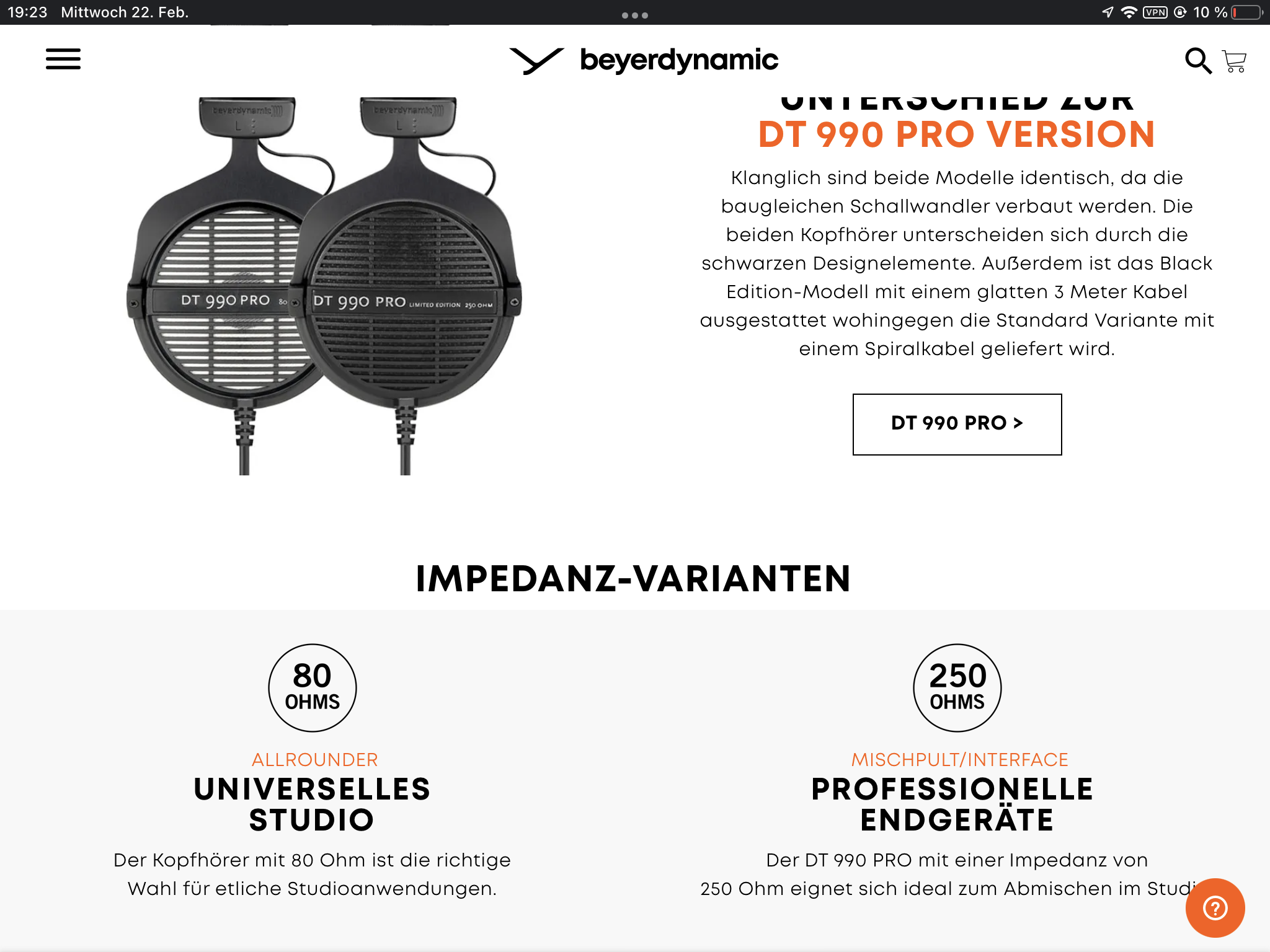

Ja bym wybral Edition bo maja mniejszy nacisk, gladki kabel (bez spirali) i maja 80 Ohm
Coraz poważniej myślę nad DT990 edition. Tylko czy np iBasso DC03 Pro - wystarczył by dla nich?
Mowa oczywiście o wersji 32, lub 250 omów.

Trochę się boję tych kłujących, syczących wysokich, ale ponoć w wersji DT990 Edition jest z tym lepiej, w porównaniu  z wersją DT990 Pro.
Edytowane przez Marcin K
Trochę się boję tych kłujących, syczących wysokich, ale ponoć w wersji DT990 Edition jest  tym lepiej, w porównaniu  z wersją DT990 Pro.
Jak wpadles na to?
Skad ta roznica?
Czytałem ten opis ze strony powyżej, ale przeglądając fora natrafiłem na takie info. Podobnie gdzieś na youtube był test porównawczy (na sztucznej głowie - chyba tak to się nazywa) kilku wersji DT i słyszałem różnicę, wersje Pro miały bardziej "suchy", "sterylny", dźwięk.
