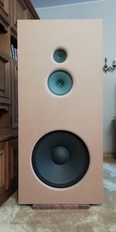

No i to jest najlepsza rada... Aby jednak sprawdzil i sam wyciagna wnioski, to powinien sie udac do kogos, kto stosuje jednak bardzo cienkie kabelki..., np. do mnie.  Moje glosnikowe, to srebrzanka (drut miedziany posrebrzany) o srednicy 0,5 mm, czyli przekroju dokladnie 0,1963 mmkw !  A one zasilaja odgrody, w ktorych na dole sa 18-to calowe - fi 450 mm - basowce i to nie jest bi wire, bo kabelek zasila wszystkie 3 glosniki w jednej odgrodzie.
A jak graja te odgrody, to man soul nozesz przekonac sie nausznie przyjmujac ode mnie zaproszenie na posluchanie.     Jesli posiadasz, to mozesz zabrac ze soba jakies kabelki 2,5 mmkw, a jesli nie, to ja mam w zapasie troche ciensze, bo 1,5 mmkw.  Przekonasz sie na wlasne uszy czy uslyszales jakakolwiek roznice na plus po wpieciu takich grubych.             Jesli bylbys chetny mnie odwiedzic, to prosze z dalsza korespondencja na PW.
Zaloguj się, aby zobaczyć treść (możliwe logowanie za pomocą ) Edytowane przez Lutek
