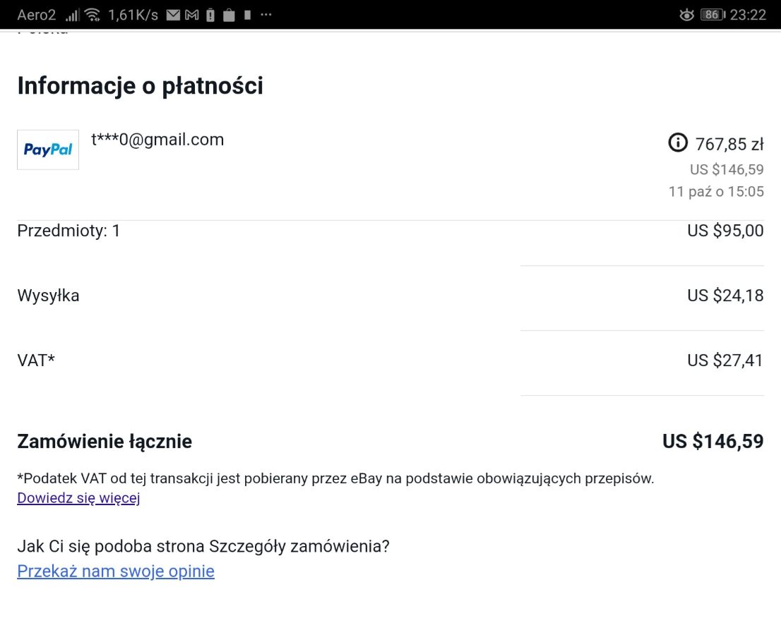

Nie ma znaczenia, czy kupujesz prywatnie, czy na firmę. Ja co prawda z USA nic nie kupowałem, ale zdarza mi się z Japonii coś kupić i nie ma zmiłuj, VAT zawsze doliczają.
Zdarza się czasami, że na ebay niektórzy sprzedawcy za niektóre pozycje sami odprowadzają VAT. Widać to po kliknięciu w aukcję, bo cena robi się o 23% wyższa.
Jest to o tyle lepsze, że przesyłka już nie leży na cle i nie trzeba składać deklaracji.
