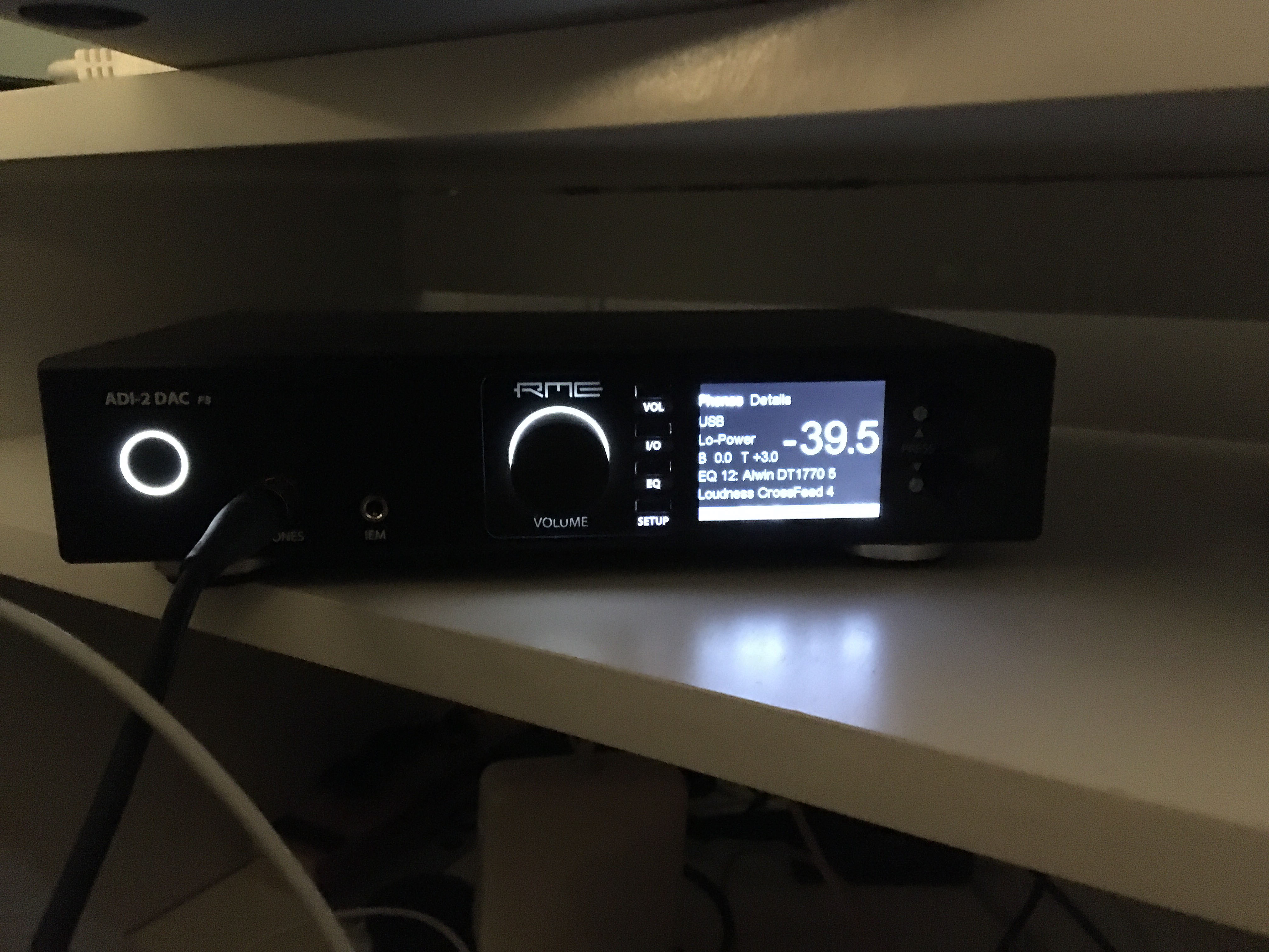

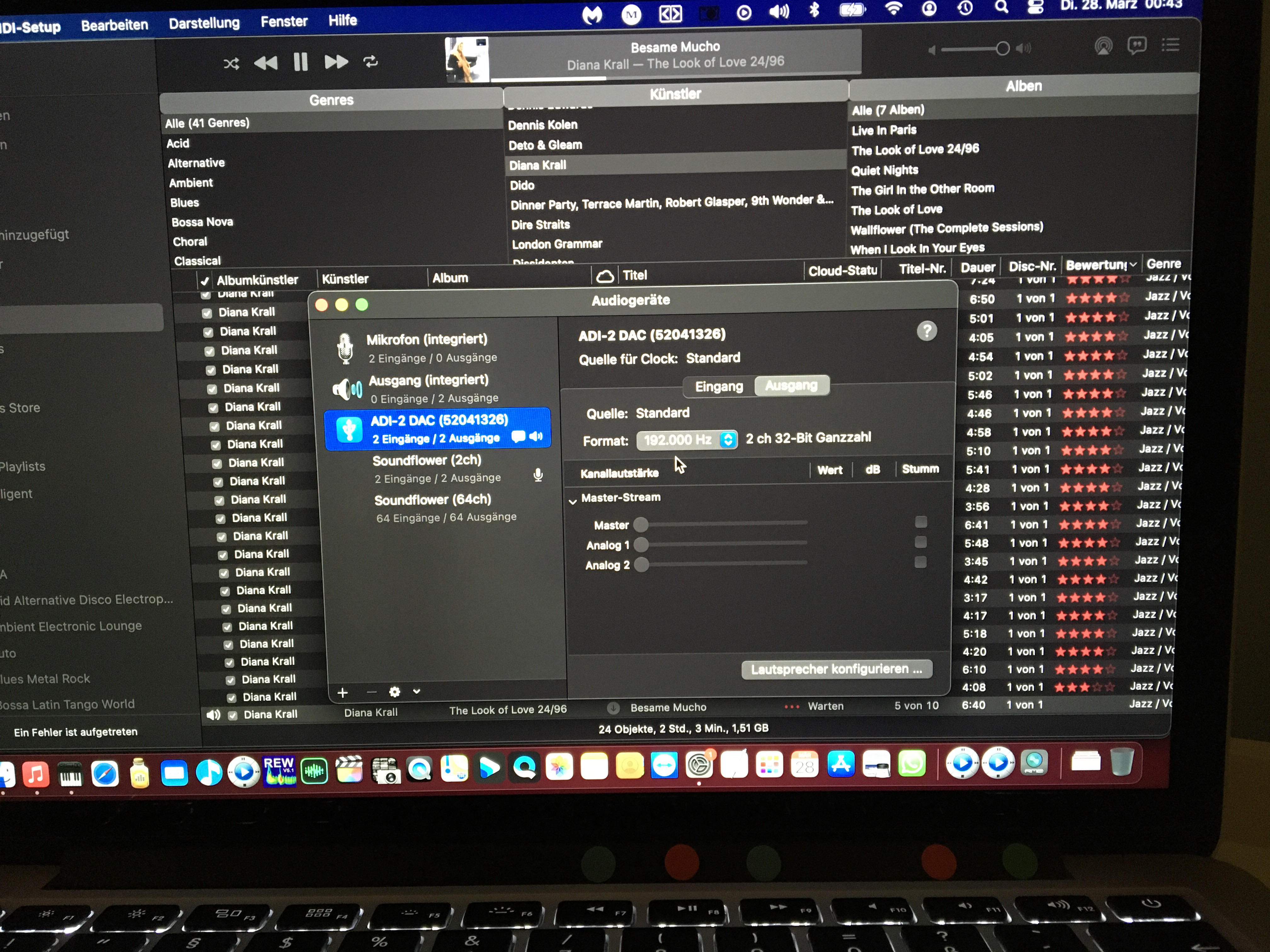

Nie rozumiem. Jak to stwierdzasz ze nie pozwala?
Ja wysylam lokalny plik 96/24 na USB wyjscie 192/32
Zaloguj się, aby zobaczyć treść (możliwe logowanie za pomocą ) IMG_5010.jpgIMG_5011.jpg
Po czym poznam ze nie pozwala?
