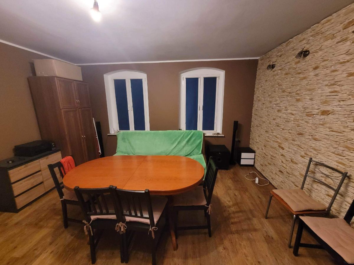

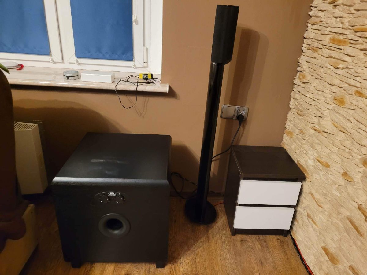

Pomiędzy komodą a biurkiem jest 70 cm miejsca. Sub jest odsuniety od tylnej ściany o 20 cm co pewnie nie widać na zdjęciu
R112SW gra sporo lepiej od tego R12, chociaż w tej linii Klipscha były jakieś problemy ze wzmacniaczami, podobno jakieś lipne kondensatory czy coś takiego. Poprawiono w nowszej linii Klipsch SPL. Ten R112SW mógłby zbliżyć się osiągami do tego Atomica na 15". Na pewno przebija wersję 12" Atomica, 15" ma jednak sporo większą powierzchnię głośnika.
20cm to mało przy dużym subwooferze z tylnym BR, będzie dudniło.

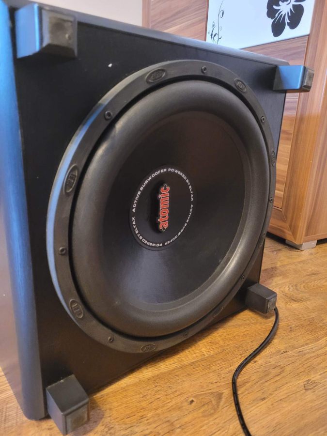

Tak, w tej cenie wydaje mi się że to niezła oferta jeśli szukasz suba typowo do kina. Mimo że generalnie Eltax robił przeciętne suby, to ta seria Atomic była akurat udana. Ja przed SVS miałem kiedyś krótko A-12.2R, całkiem mocny i na filmach bardzo przyjemnie grał, jako ciekawostkę - miał nawet pilota. A ten z linku wygląda już na niezłego potwora, 15" na pewno gra jeszcze dużo niżej i masywniej. Oczywiście mówimy o dobrym subie w kontekście ceny, jak chcesz jednocześnie moc i super jakość do kina to musiałbyś dołożyć do SVS PB na 12".

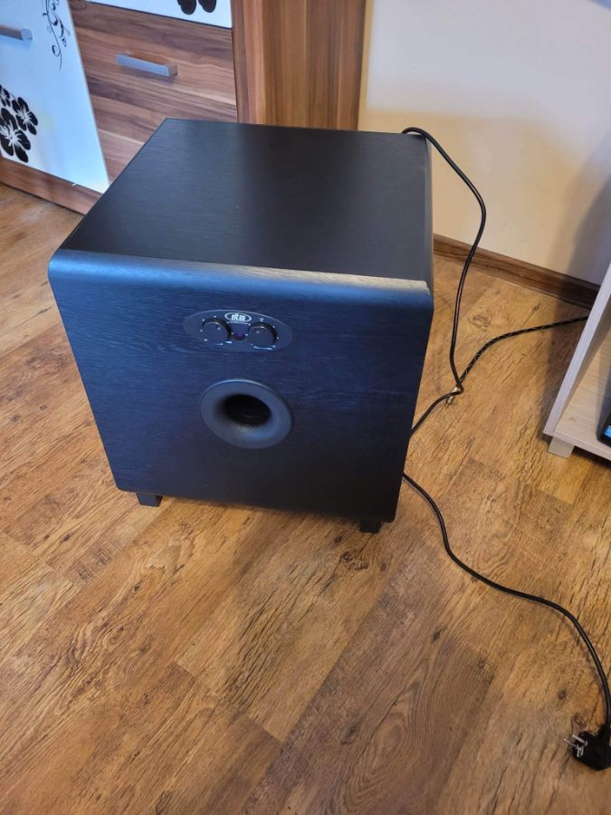

Przyjechał sub eltax atomic a15.2r bas jest przyjemny dla mojego ucha i jest miękki ale problem z akustyką. Tego suba postawiłem tam gdzie harman był. W jednym miejscu basu jest dużo że nawet czuć na ciele ale na wersalce basu jest już znacznie mniej. A postawić sub w kącie to raczej niezbyt dobry pomysł bo raczej nie będzie już taki przyjemny i precyzyjny. Chciałbym podesłać filmik jak u mnie to wygląda i co co dokładnie chodzi oraz gdzie bas jest dobrze słyszalny. Choć nie wiem czy ta strona pozwala na udostępnianie filmików ze względu na wage pliku.
Rozwiazano problem. Przy wersalce bas brzmi najlepiej. Lepiej sie rozchodzi po pokoju nawet stałem w różnych miejscach w pokoju by zobaczyć jak bas sie rozchodzi. Zazwyczaj najlepiej brzmi jak sub jest na środku na przeciwko słuchacza ale u mnie w praktyce wyszło inaczej. Jestem zadowolony z zakupu. Bas miękki przyjemny. Siedząc na wersalce jest darmowy masaż podczas oglądania filmów lub słuchania muzyki.
