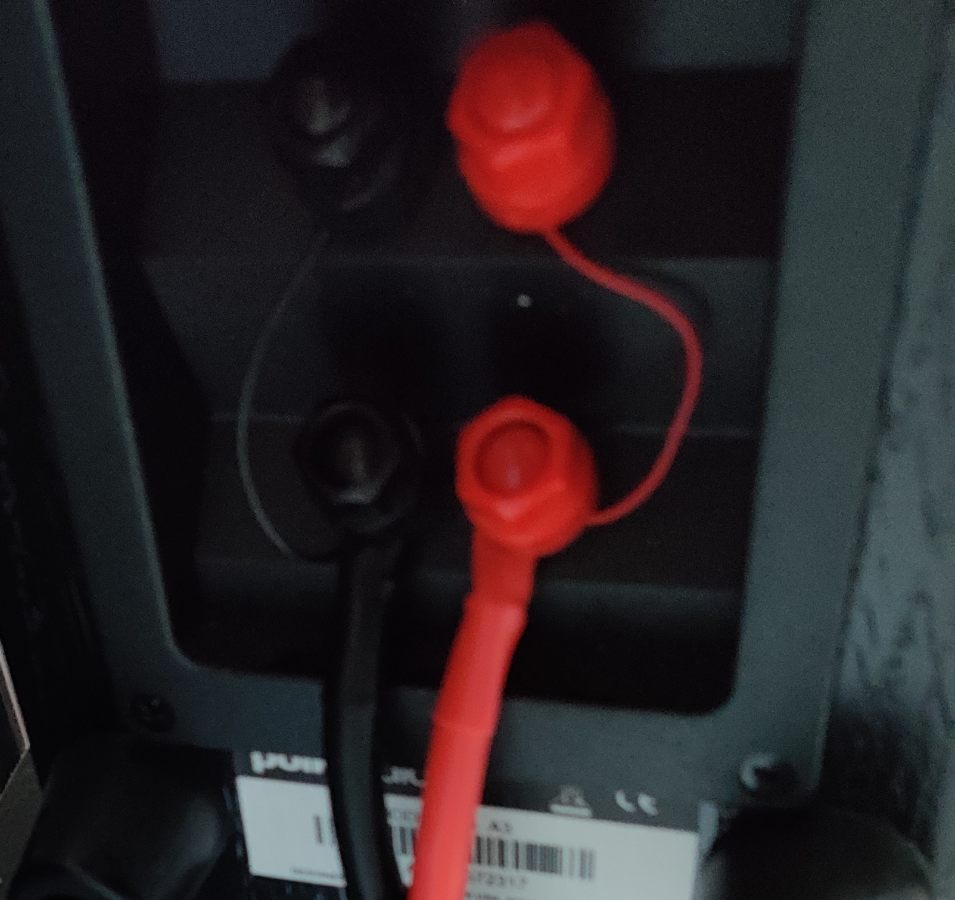

Jeśli chodzi o terminal z tyłu kolumny to mam kable zamiast blaszek- póki co podłączone do górnych zacisków ale jeszcze będę testował z dolnymi czy jest różnica.
Poproszę o dwa zdjęcia terminali głośnikowych oraz zdjęcia tych kabli.

@nosjedz dzięki za fotkę. Po prostu chciałem się upewnić, że jest dobrze.
