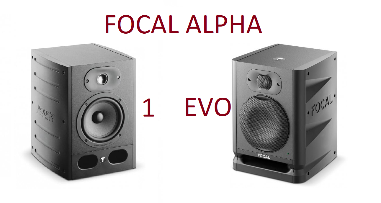

No to zapytam: co to właściwie zmienia? Bas schodzi jeszcze niżej? Lepsza dynamika?
Tu specjalista mówi, że bass reflex ma wadę, wydłuża brzmienie, głośnik już skończył a tuba bass reflexu dalej wydaje z siebie buczenie.
Tak sobie myślę, że może jest to zrobione w celu zmniejszenia tej wady, dzięki czemu jest lepsza dynamika, nie ma już tego dudnienia, bas gra wtedy kiedy trzeba a nie cały czas, jest bardziej energetyczny, dynamiczny, nie jest rozlany, nie buczy? Może też dzięki tej zmianie bas schodzi jeszcze niżej?
Edytowane przez spjuko
Zeby samochody sie dalej dobrze sprzedawaly producenci robia tzw face lifting. Zeby kolumny dalej sie sprzedawaly produceni zmieniaja cos w wygladzie zeby bylo widac ze cos sie dzieje...
Obie "dziury" to BR i ma te samy wady i zalety.
Wieksze roznice bylyby gdyby zmienili BR na OZ albo LT albo OB

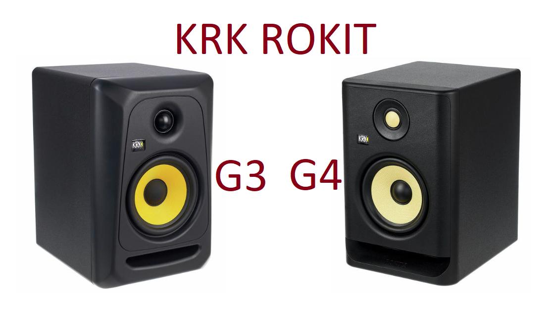

wyszukane sposoby tworzenia bas refleksu nie zmieniają nic z zasady jego działania
poza tym szczelina zamiast rurki jest tańszym i od dawna stosowanym zabiegiem
i z punktu patrzenia konstrukcyjnego gorszym, bo w porównaniu z kwadratowym, albo okrągłym otworem o tej samej powierzchni, i długości kanału i tej samej objętości obudowy ma wyższy rezonans...
uogólniać nie ma sensu
czasem większy przekrój szczeliny prowadzi do mniejszej długości portu więc rezonanse tworzą się bardzo wysoko i filtracja może je usunąć całkowicie
w przypadku rury o małym przekroju i dużej stosunkowo długości rezonanse mogą pojawić się znacznie niżej i nie da się ich usunąć filtracją czy wygłuszeniem i mogą znacznie podbarwiać pasmo szczególnie w 2-way
dlatego uogólnianie to zły pomysł i warto porównywać tylko konkretne konstrukcje

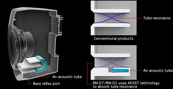

Wracając do szczelinowego portu b-r, to może być sposób na wykonanie długiego kanału o dużym przekroju, który nie zabierze tyle powierzchni przedniej ścianki, co rura okrągła. Ponadto, długa rura musiałaby być zagięta, by zmieścić się w ograniczonej głębokości skrzynki, a kanał można puścić przy ściance obudowy, a nawet go zagiąć na tył. To naprawdę wygodne rozwiązanie.
tworzysz w ten sposób linię transmisyjną ze wszystkimi jej wadami szczególnie gdy przekrój jest stały
Dodatkowo, przy przemyślanej konstrukcji, ścianki takiego szczelinowego BR mogą być jednocześnie elementami konstrukcyjno-wzmacniającymi obudowy. przykład takiego rozwiązania w rewelacyjnych swego czasu (lata 90-te ubiegłego wieku)  PS.5-1  od JM-LAB
to ważne, bo pokazane w pierwszym poście konstrukcje ze szczelinowym BR umieszczonym w dolnej części obudowy, powoduje wydostawanie się przezeń fali stojącej tego układu, czyli nieporządanych zjawisk, które normalnie tłumi się materiałami tłumiącymi umieszczonymi w krytycznych miejscach obudowy (dolna i górna część).
Edytowane przez Ape

Najlepszym ksztaltem/profilem dla otworu bas refleks jest profilowana, okragla rura. Dowiedziono w wielu eksperymentach, ze to rozwiazanie jest najbardziej optymalne pod katem kompresji, ktora zachodzi w kazdym porcie BR.
Natomiast port szczelinowy moze w pewnych projektach znacznie uproscic budowe kolumny, oraz moze oferowac dosc spora powierzchnie sumaryczna portu. Do tego latwiej zmiescic w nieduzej obudowie dluzszy port, np przez zaginanie go az na tylnej sciance obudowy, lecz to powoduje znaczny wzrost kompresji oraz wiekszy problem z falami stojacymi.
Czasami w portach szczelinowych, producenci stosuja ciekawe rozwiaznie z dodatkowa komora rezonansowa, ktora dziala jako pulapka dla fal stojacych, ktore sa utrapieniem kazdego portu bas refleks.
W aktywnych monitorach studyjnych zwykle jest dosc niewiele miejsca na zastosowanie dlugich portow, w celu osiagniecia mozliwie niskiego zestrojenia obudowy, przy zachowaniu wysokiego progu kompresji portu, dlatego w drozszych systemach producenci chetnie siegaja po membrany bierne.
Ciekawe rozwiązanie z tą komorą strojoną w rezonans. Do tej pory widziałem takie rozwiązania tylko w przypadku obudów typu TL i BLH.
Najciekawszą, jest chyba projekt Topas z niemieckiego Hobby HiFi 06/2001 gdzie są wewnątrz dwie komory strojone w rezonase. Niestety sam Visaton na stronie uprościł obudowę i nie publikuje oryginalnych rysunków, a czasopismo raczej niedostępne nigdzie.
Z tego cię orientuje, to programy symulujące linie transmisyjne maja także taką opcję, jednak symulacja nie pokrywa się z pomiarami ze względu na inny rozkład rezonansów po dodaniu materiałów tłumiących.
Więc nie jest to łatwa sprawa, ale ciekawa.
A ja mam na kolektorze dolotowym 😁
W wydechu też się powszechnie stosuje.
to jest odmiana obudowy labiryntowej, gdzie zastosowano odwrócony horn, mający za zadanie przemiane ciśnienia w komorze sprężania za głośnikiem w prędkość powietrza na wylocie. należy się zastanowić, czy w takich gabarytach nie lepiej zastosować obudowe zamkniętą, bo skuteczność tego kanału na przemiane w wiatr nie jest csłkowita, i barwi śladowymi i labiryntu i rezonansu tego kanału..
