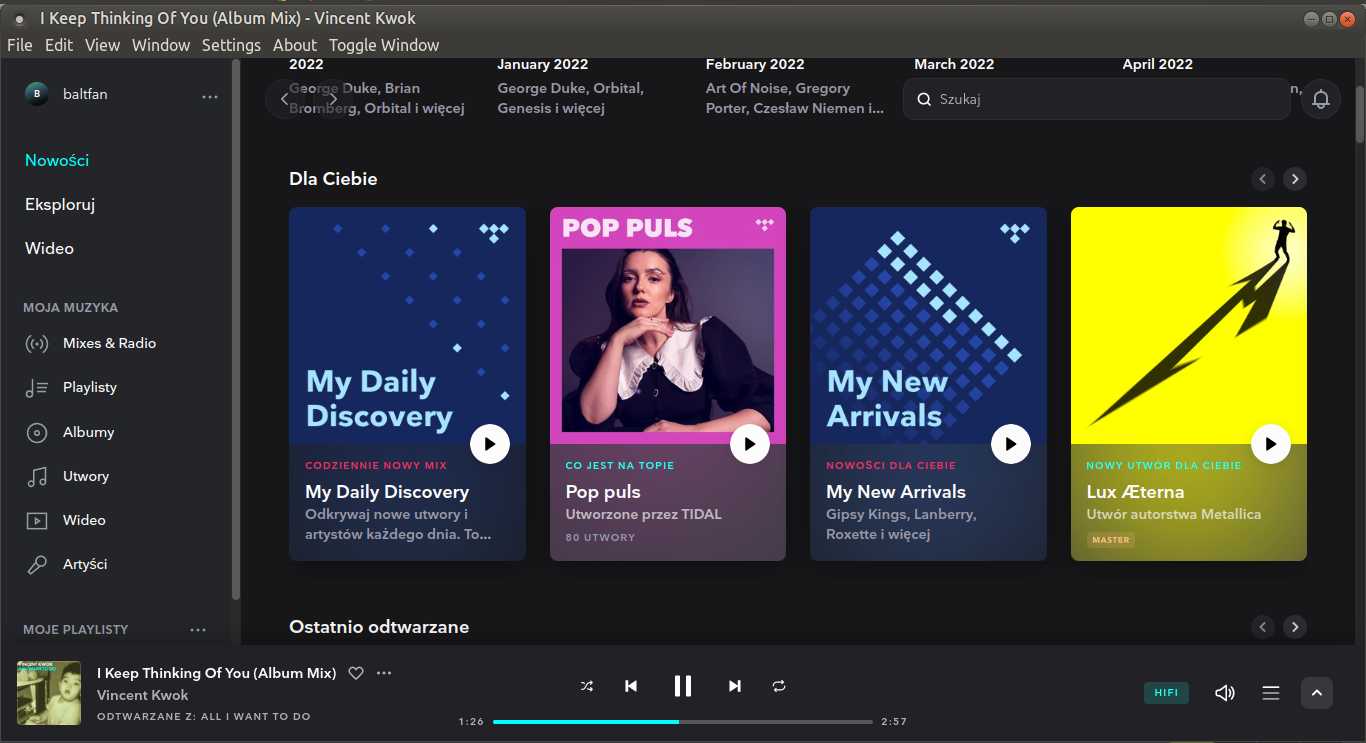

Wersja Snap śmiga ładnie .
Niestety o MQA można jeszcze pomarzyć 🙂
Ale jest dobrze,apka nie renderuje mocno systemu .
