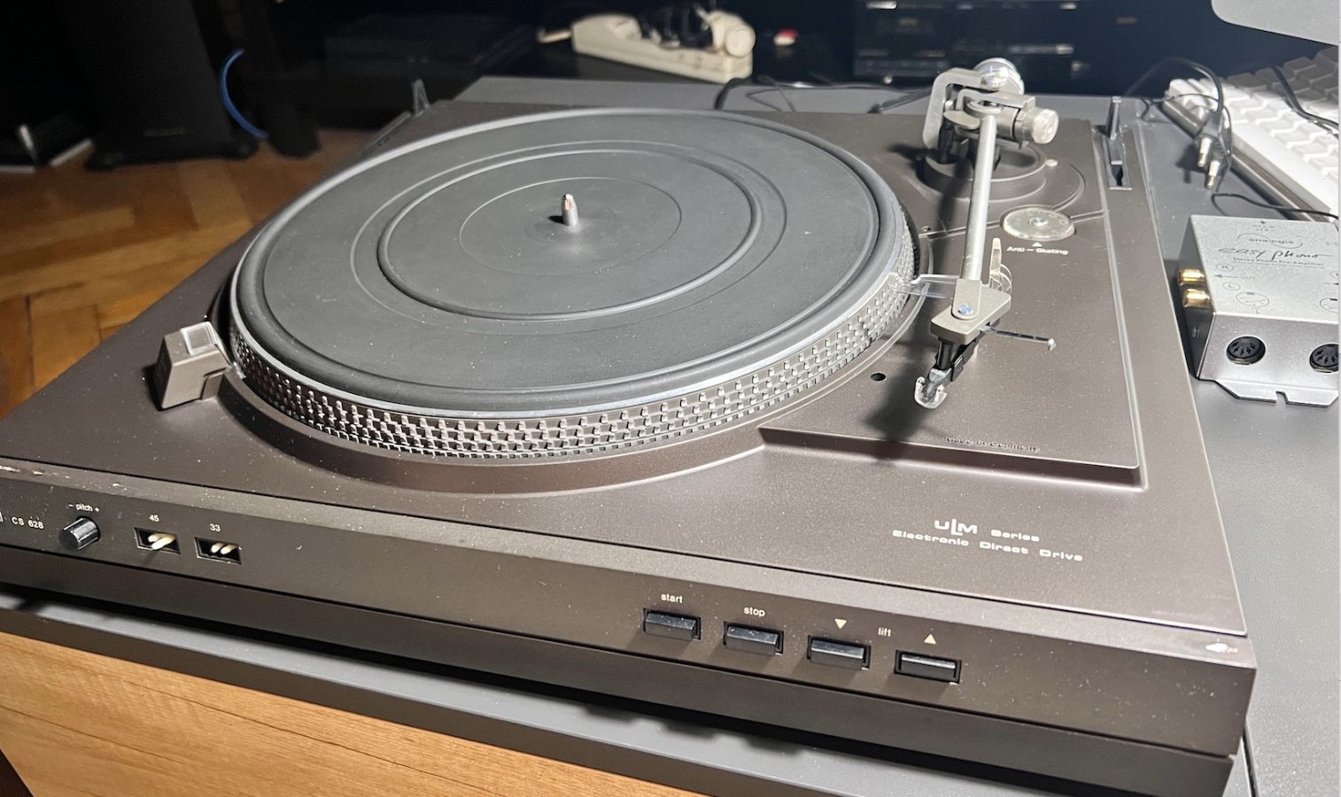

Wszedłem w posiadanie wspomnianego gramofonu. Sprzęt jest. zadziwiająco dobrym stanie jak na swoje lata, zarówno wizualnym jak i technicznym 🙂
Dokupiłem do niego przedwzmacniacz gdyż mój amplituner nie posiada wejścia PHONO.
Zacznę od tego na co przesyłam sygnał z DUALa.
-Amp to ONKYO TX-NR609 z ogarniętym tematem wadliwego chipa DTS 😉
-Zestaw kolumn Wharfedale Crystal CR-30
-Subwoofer Pioneer S-W160S-K
-Przedwzmacniacz ANALOGIS EASY PHONO MM
W gramofonie zamontowana jest wkładka ORTOFON TKS 52E oraz igła DUAL DN152E
Teraz mam pytanie do Was odnośnie igły.
Czy można zamontować tam igłę o innym oznaczeniu? nie mogę znaleźć takiej jaką mam ja...
Kolejną opcją jaką rozważam jest zmiana taką jak na filmie:
Ale tu mam zagwozdkę bo w opisie filmu wyszczególniono modele DUALi, w których da się zamontować taki adapter.
"Adapter koszyka montowałem z powodzeniem w gramofonach z headshellem typu TKS w modelach 505, 505-1, 506-1, 508, 528, 607, 608, 617Q, 627Q, 708Q, 728Q, 741Q, 1254, 1258, 1268."
Jak widać jest tam tylko model zbliżony numerycznie do mojego czyli 627Q..
Chciałbym zmienić wkładkę oraz igłę na łatwiej dostępne 😉
Prosiłbym Was o porady i wskazówki bo jestem niesamowicie zielony w temacie 😄
Ogólnie przejechałem to forum niemal w całości nie mogłem znaleźć odpowiedzi..
Pradę mówiąc to strasznie mało informacji znalazłem o tym modelu i liczę na to, że szanowne grono znawców, specjalistów i pasjonatów tu obecnych pomoże mi w rozwijaniu zajawki 🙂
Liczę na Waszą pomoc oraz zapewniam, że słowa krytyki przyjmę z pokorą 😉

To nie taka sama igła?
https://www.audiostereo.pl/topic/160354-dual-cs-628/#findComment-5741551
Moja ma oznaczenie DN 152E i nie wiem czy będzie współpracowała z moją wkładką
https://www.audiostereo.pl/topic/160354-dual-cs-628/#findComment-5741558
Zdejmij igłę i porównaj z tą z linku w tych samych "pozach". Jeśli będzie taka sama, kup. Dual czasem zmieniał oznaczenia, żeby wyglądało na nowsze modele. Nie sądzę, by Ortofonowi chciało się zmieniać cokolwiek w przetworniku. Jeśli pasuje na przetwornik, będzie działać. Oczywiście nacisk ustawia się wg zaleceń dla igły, bo w tym przypadku przetwornik nie ma nic do powiedzenia.
