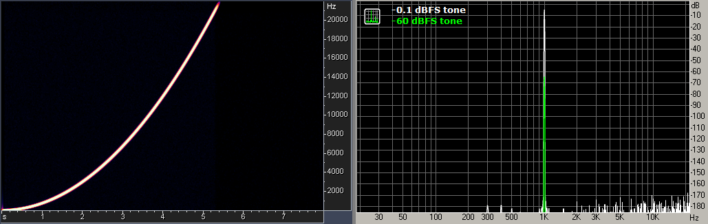

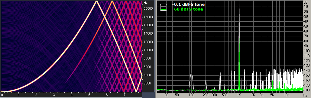

Z pomiarów na
Zaloguj się, aby zobaczyć treść (możliwe logowanie za pomocą ) wygląda bardzo dobrze:
w przeciwieństwie do Creative WaveStudio 7 🙂

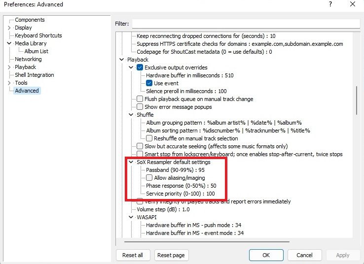

Jeszcze takie pytanie: ustawienia zostawić domyślne (Passband = 95, Phase response = 50, Allow aliasing imaging = odznaczone, Service priority = 100), czy radzisz coś zmodyfikować?

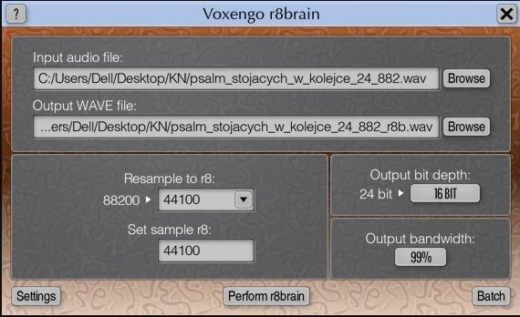

Panowie, jest problem: WAV-y konwertowane tym programem z 24/88.2 na 16/44.1 nie chcą się czytać w Creative Wave Studio, a EAC nie umie ich wypalać ani porównywać - oba programy informują, że format nie jest obsługiwany. EAC informuje, że obsługuje tylko niekompresowane stereofoniczne pliki o częstotliwości próbkowania 44,1. Wave Studio daje tylko komunikat "not supported".
Co robię nie tak? Pokazuję ustawienia:
Zaloguj się, aby zobaczyć treść (możliwe logowanie za pomocą ) Edytowane przez Tarkus
Dziwne. Daleki strzał - skróć nazwę pliku.
Niestety nie pomogło. Myślmy dalej. Co jeszcze może szwankować?
1. Może to jakaś skopana wersja programu? Czy da się gdzieś znaleźć np. wcześniejszą?
2. Program zainstalowałem na maszynie 64-bitowej. Może on działa prawidłowo tylko na 32-bitowcach?
3. Jakie jeszcze ustawienia mogą być niewłaściwe? Np. co to jest ten "Output bandwidth"?
4. Być może w samym systemie coś jest źle ustawione (jeśli tak, to co)? Może czegoś w systemie brakuje (jeśli tak, to czego)?
5. Może plik "wejściowy" 24/88.2 jest źle zapisany? Ale Wave Studio otwiera go bez problemu.
