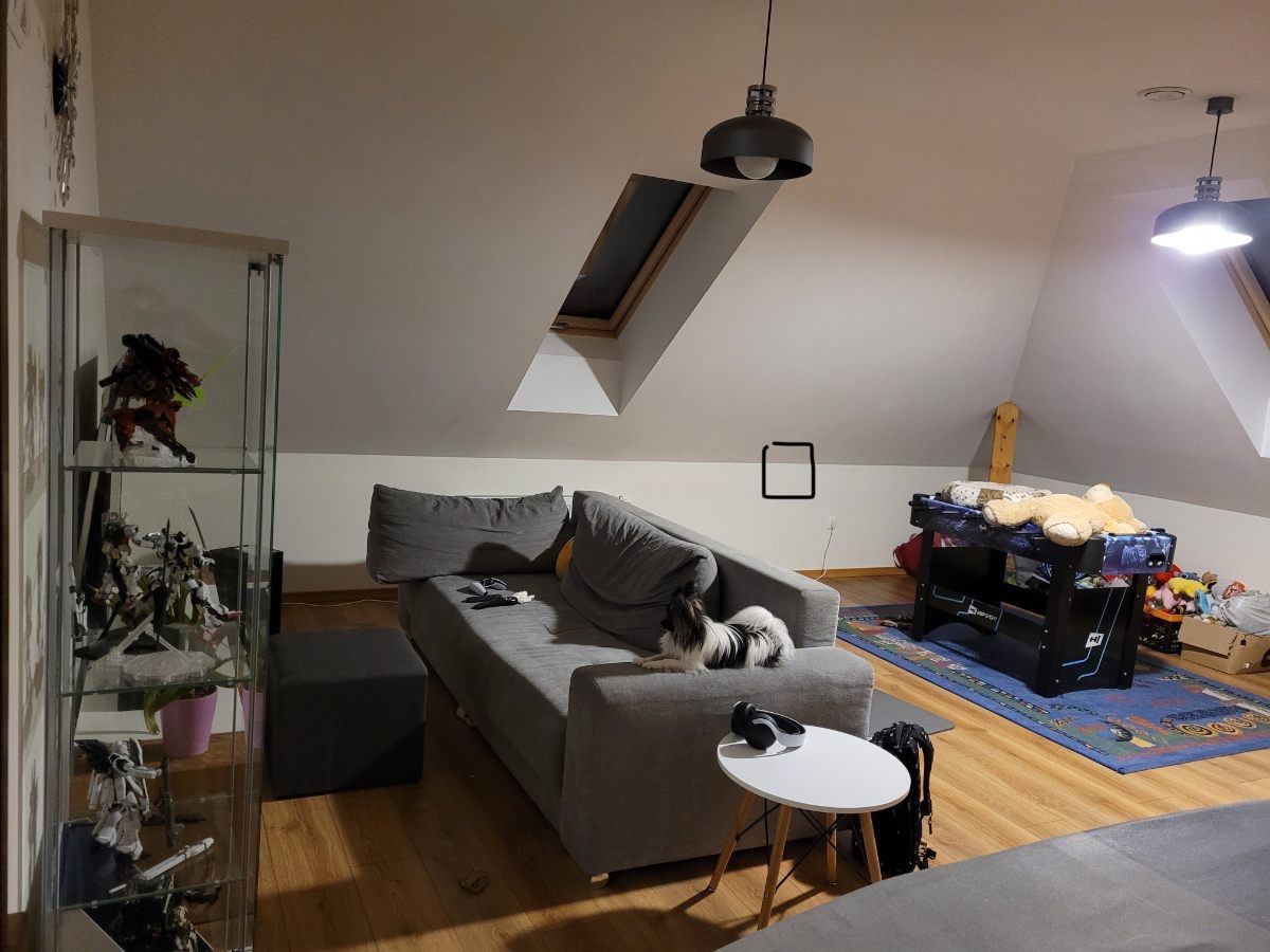

Pomieszczenie z innych ujęć wygląda jak poniżej. Mogę tu pozmieniać wszystko, ale wszędzie są te skosy...
Zaloguj się, aby zobaczyć treść (możliwe logowanie za pomocą ) Compress_20221025_194226_6258.thumb.jpg.889e1543251a6dea47866f1a1eb1b571.jpg
Zaloguj się, aby zobaczyć treść (możliwe logowanie za pomocą ) Edytowane przez Bish

23 minuty temu, Bish napisał:
Na x3700 niestety mnie nie stać, to już nie moja pulka cenowa. Muszę zmieścić się w 10 tys całość, przy założeniu że robię 5.1 beż atmosa.
Pomieszczenie z innych ujęć wygląda jak poniżej. Mogę tu pozmieniać wszystko, ale wszędzie są te skosy...Compress_20221025_194227_7658.thumb.jpg.bd4b9120d03649655dc912a0358fcb23.jpgCompress_20221025_194226_6258.thumb.jpg.889e1543251a6dea47866f1a1eb1b571.jpg
A lewa strona?
Edytowane przez długi89
Ja bym wywalił ten regał koło chyba schodów, przesunął wszystko w lewo, ten stoliczek wywaliłbym na prawo i z kanapą też w lewą stronę. Wtedy da radę zainstalować tam Atmos, kanapa do tyłu by musiała trochę wyjechać… i w ten czas mógłbyś dać tutaj Atmosy 82B2FDC5-D389-4C74-ADB8-1706BFA8B392.thumb.jpeg.41e78fc03911e0de6bdd840fb93a66c9.jpeg
a kolumny surround prawa za grzejnikiem a lewa nie wiem bo nie widziałem fotki lewej strony… BAB03B4B-4BE2-4015-B06D-26C42AFDA022.thumb.jpeg.8cb4e957ce53ea08fe80d208d149fae0.jpeg
Taki właśnie miałem plan by wywalić tą witryne i przesunac do lewej strony wszystko ile się da. Tylne głośniki chciałem dać na jakiś stojakach za kanapa. Nie widzę innej opcji.

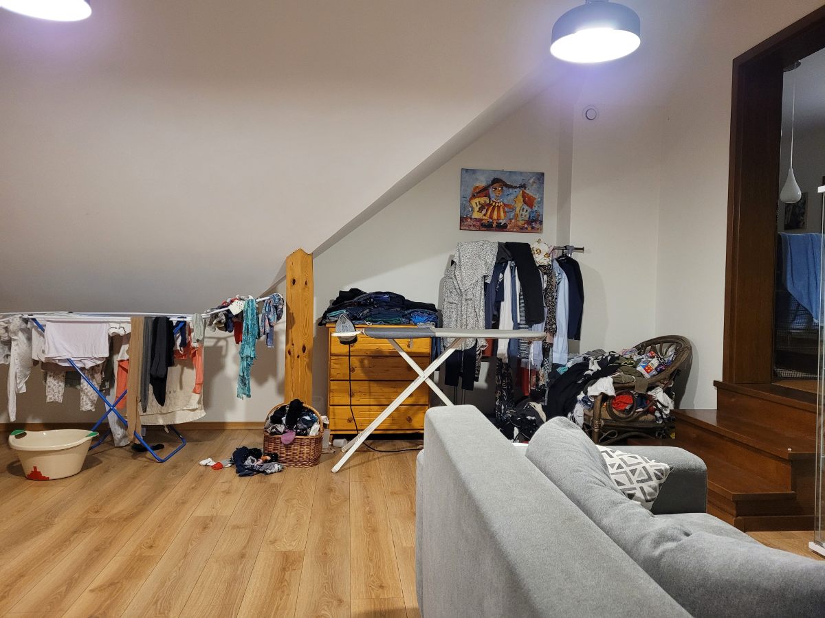

Jeżeli chodzi o lewą stronę to ze względu na bajzel nie załączałem zdjęcia :), wygląda to tak. Generalnie uklad jest taki ze jedyna ściana na której może być tv to na której jest obecnie. Pomieszczenie duże po ad 30 m, "kącik" na tv konsole kino ok 12 -15 m
Ale piękny masz pokój kinowy kolego, suszarka pranie, deska do prasowania, komoda na ubrania nie słuchaj opinii innych forumowiczów ja bym tam wsadził sprzęt za 200 tys zł.
Że tak zapytam ...To  poddasze to typowo przestrzeń mieszkalna ?Czy szykujesz oazę do zabawy?Tudziesz typowo pod kino?
No właśnie z tego względu nie chciałem pokazywać lewej strony, wiedziałem że się to tak skończy 😉 a tak na serio to jasne, że wywalę ten cały bajzel i tego tam nie bedzie. Pokazałem tylko jaki jest uklad tego pomieszczenia by latwoej bylo cos doradzic. Zwykła przestrzeń na poddaszu użytkowym, akurat ten jeden pokój mi się całkowicie zwalnia i chciałem to zagospodarować pod tv, konsole z kinem domowym, o którym zawsze myślałem.

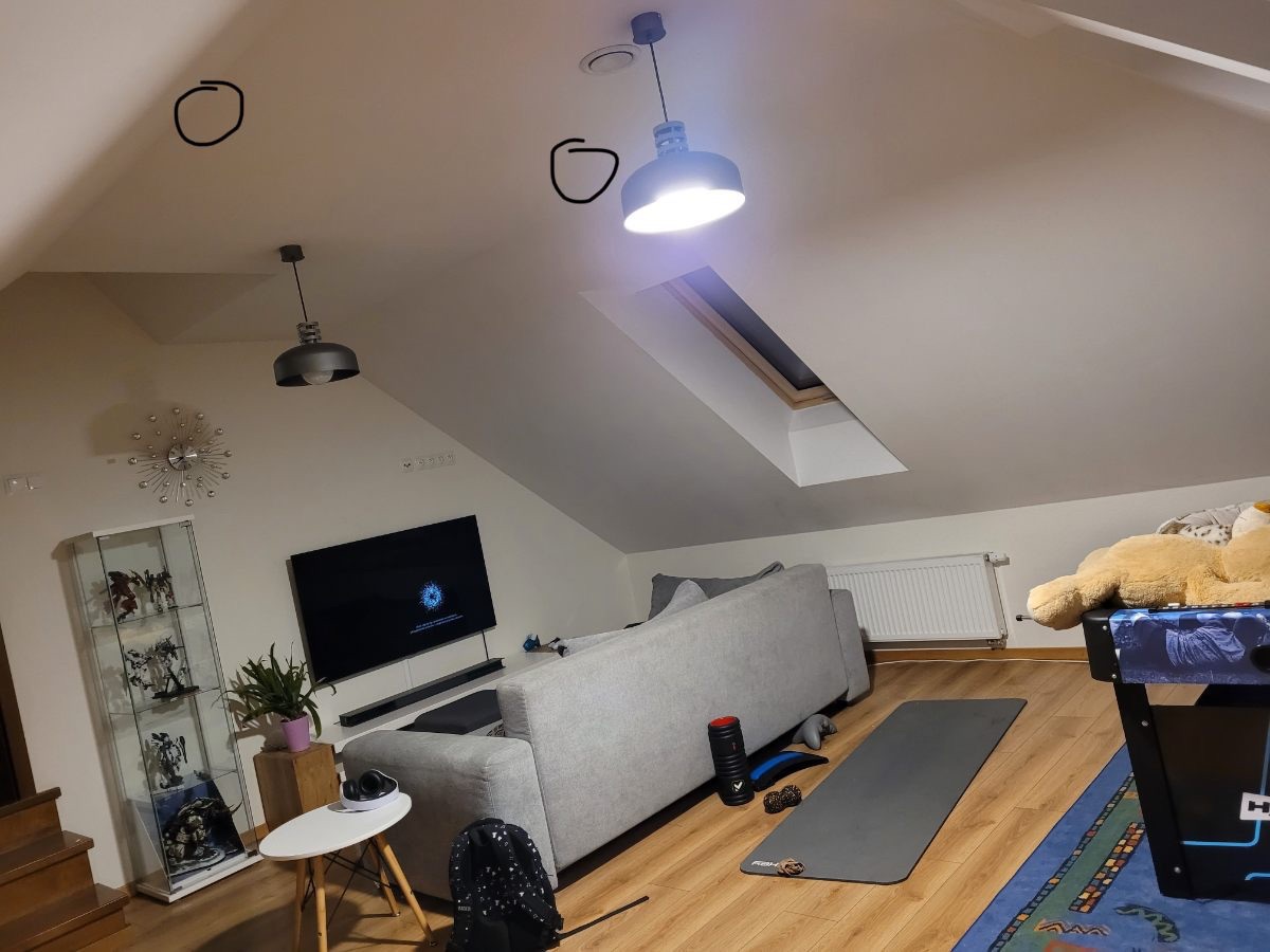

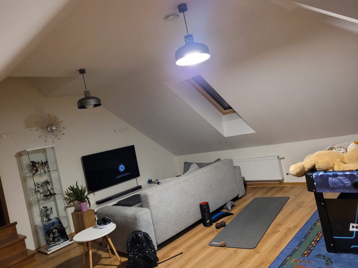

Nie przejmuj się bajzlem.Pomieszczenie ,choć trudne ,bo ze skosami, to i tak  nie rezygnowałbym z Atmosa.A i ma swoje zalety...Skosy dobrze tłumią mody pomieszczenia i bas nie będzie tak dudnił.Kartongips zapewni też trochę jego okiełznanie.Gruby dywan na podłodze pomoże też w walce z pogłosem.
Ja zrobiłbym tak...
Cały układ odwróciłbym o 180'.Czyli ściana multimedialna na skosie na przeciwko zejścia do pomieszczenia.Zapewni to bardziej symetryczny układ.To ważne.Głośniki Przednie szeroko rozstawione na wysokości Ekranu/TV .W przypadku Ekranu.Dobierz  go wedłóg zasady :Szerokość ekranu= odstęp kanapy+10 20 %Zapasu .Tak ustalisz pozycję sofy.Liczę na to ,że wchodząc po schodkach będzie dość od nich oddalona .Teraz możesz ustalić pozycję Atmosów.
Atmosy rozjechałbym na skosy w myśl zasady 45'od słuchacza (pozycja referencyjna) i zatopiłbym w regipsach.Głośniki te powinny być skierowane na słuchacza.Więc będziesz miał jak znalazł.Co do ilości 4 czy 2?Powiem tak:
4 są lepsze niż 2 .Najlepiej potestować . Testowałem 2 Atmosy u siebie i powiem ,że choć efekt jakiś tam jest, to jednak 4 robią lepszą robotę.👍
Atmosy jeśli 2x to lekko przed Sofą.Skierowane na słuchacza.Jeśli 4 to Kąt elewacyjny : Zasada doboru
Wysokość od ucha do sufitu =odległość od ucha do przodu/tyłu.W praktyce to 45'.W tym miejscu powinny wylądować Atmosy.Dlatego na 1000% wyjdą na skosach.Oczywiście nie jest to sztywna zasada. Odchyły są dozwolone ,popatrz na wytyczne Dolby.
Część płaską sufitu będziesz mogł wyposażyć w absorbery z wełny , które zniwelują pogłos i pierwsze odbicia od Atmosów.Tak po oględzinach na oko ,zakładam , że środkowa część (ta z sufitem )jest w miarę wysoka tak około 260-280 cm? Także jest gdzie je upchać.Co do dolnej warstwy wystartuj z 5cioma .Surraund na godz.5-tej i 7-mej za plecami na wejściowej ścianie, na stojakach lub jakieś Standy.Jeśli budżet nie jest wielki .Nie bojaj sie używek. Koledzy chcą dobrze 🙂.
Na takich poddaszach też powstają fajne salki kinowe.💪
Pozdrawiam serdecznie
Zaloguj się, aby zobaczyć treść (możliwe logowanie za pomocą ) 1845167112_Screenshot_20221026-003223_SamsungInternet.thumb.jpg.bde10cbf45e6010ca430fb44d99763b5.jpg273831623_Screenshot_20221026-002943_SamsungInternet.thumb.jpg.e9ff1808ba5b573ccd0781006cc5a2c9.jpg768776277_Screenshot_20221026-003115_SamsungInternet.thumb.jpg.a1bcde6172e92831485b9431e87f2e87.jpg
Zaloguj się, aby zobaczyć treść (możliwe logowanie za pomocą ) Edytowane przez Gmow1977

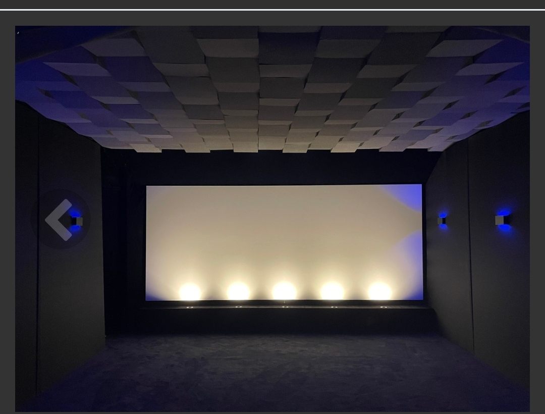

Po co te podśmiechujki?
kozacko wygląda ta sala, którą pokazałeś. Na coś takiego trzeba jednak mieć ogromny budżet. Ja na tą chwilę planuje zainwestować 10-12 tys, niestety na więcej sobie nie mogę pozwolić na tą chwilę.
