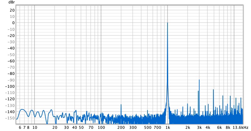

A propos różnic w wyjściach XLR i RCA w tym DAC.
RCA
XLR
I pomiar na ASR.
1898988126_SMSLSU-9BalancedUSBDACAudioMeasurements.thumb.png.2322731d18dabf306b0753c598f33296.png
15 minut temu, slawek.xm napisał:
układ zbalansowany redukuje parzyste harmoniczne
dlatego na xlr druga powinna być znacznie niżej niż trzecia
u Ciebie druga harmoniczna jest wyżej na xlr niż na rca
To XLR jest umowne, bo to jest sygnał z dodatniej części sygnału, ujemna jest do gleby.
Za to na RCA jest pik przy 50Hz.

7 minut temu, jurek1 napisał:
No przecież, ale na połówce XLR nima.
może trafiłeś na "fikolka" na jakimś trafie 🙂
kilkukrotne powtorzenie pomiaru może dać odpowiedź
ale nie przejmowałbym się tym w warunkach amatorskich
ciekawsze jest to , że masz praktycznie tylko nieparzyste harmoniczne
zupelnie nie mój gust
Toć ja sobie tych nieparzystych nie zamawiałem specjalnie. Oni mi je sprzedali w pakiecie 🙂 Ja też wolę parzyste. Stara szkoła Nelsona, na takim dźwięku większość dorosłego życia słuchałem, i teraz mi tego brakuje. Do tej pory nie mogę nie oswoić z dźwiękiem tego pudelka. Na początku myślałem że jest walnięty, stąd pomiary. Ale wygląda że ten typ tak ma.
Jak żyć Panie Sławku, jak żyć...
4 minuty temu, Grzegorz7 napisał:
Co do zasady to XLR zawsze będzie lepsze od RCA. Mowa o prawidłowej topologii, zgodnie ze sztuką.
Po prostu te różnice są dużo poniżej percepcji dlatego gra tak "samo" albo i z przewagą RCA... 😉
Niby tak, ale ucho mówi coś innego.
6 minut temu, J.Jerry napisał:
Przy 3k są dwie kreski...jakieś dodatkowe zakłócenia albo mierzysz na 2 sygnały. Zobacz że tylko na 3k trafia, a reszta poprzesuwana...ale zagadka.
Ja musze te pomiary przeprowadzić wielokrotnie. Jedyna metoda w REW to okno RTA, bo niby mierzy w czasie rzeczywistym, ale i tak jest latencja, i do tego mój interfejs ma słabsze parametry niż ten mierzony. Podejrzewam że te pomiary nigdy w takiej konfiguracji nie będą takie same, ale zobaczymy.
wrzuć sobie Arta
https://artalabs.hr/
u mnie tylko druga harmoniczna do -100db na pre kt88 🙂
ale jak obciążę ccsem może coś się zmieni tylko jeszcze nie wiem czy na lepsze 🙂
