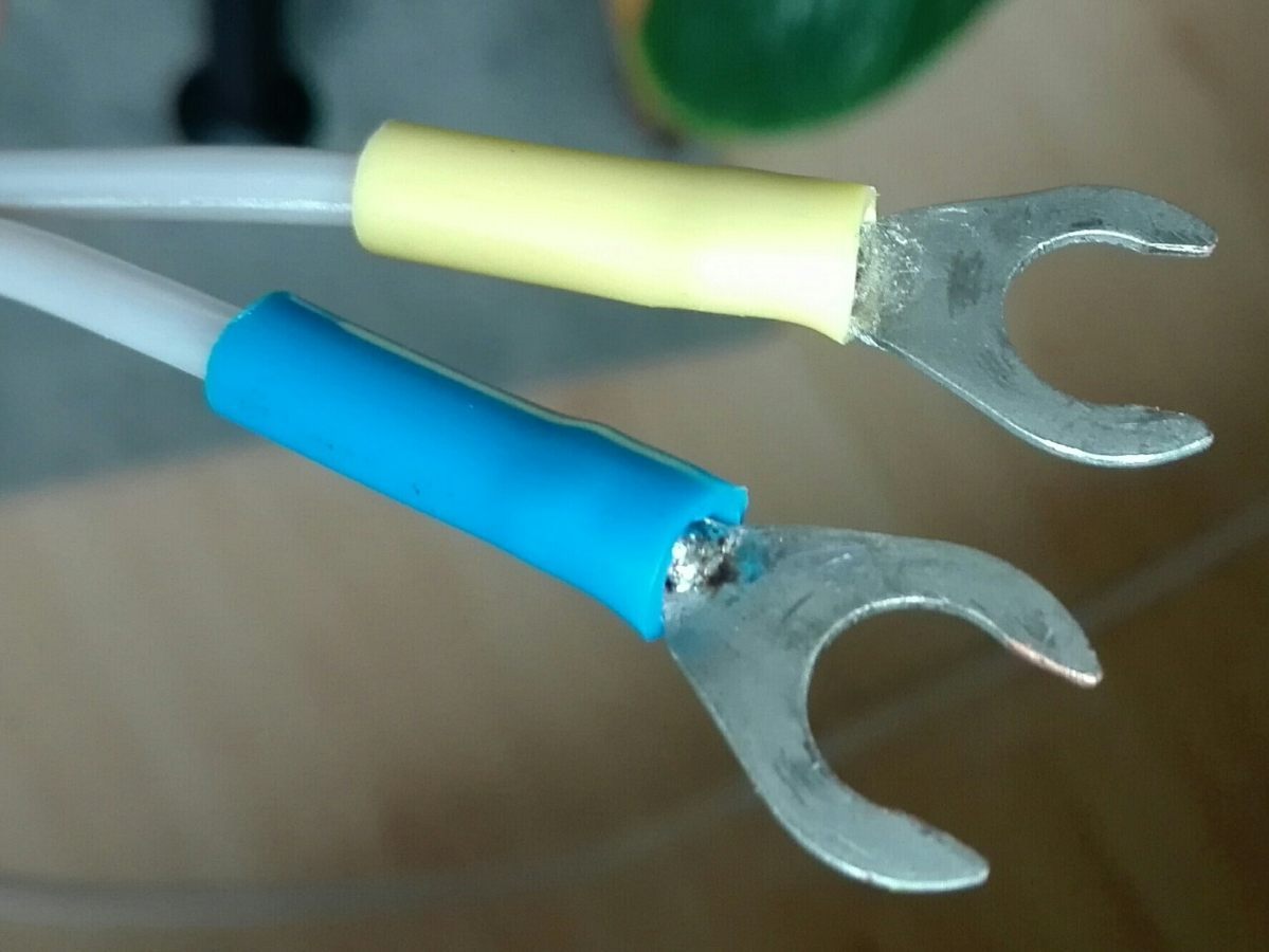

A ja gdzie mogę, używam lutowanego. Skręcane np widełki, czy banany, to szrot.
Do przewodów głośnikowych stosuję lutowane widełki z czystej miedzi, cienko cynowane. Gwarantują bardzo dobry styk.
Miedź z kolei im jest bardziej pozbawiona domieszek tym szybciej koroduje,
co w przypadku kabli z linki może powodować już po paru latach tak silne
zmiany, że się kruszy, czernieje i grozi nawet przerwanie obwodu.

Zdarzyły mi się kable głośnikowe które po jakimś czasie w kilku miejscach dostały zgrubienia i przestały przewodzić. Można było je w tym miejscu złamać i wysypywał się biały proszek, tlenek miedzi.
