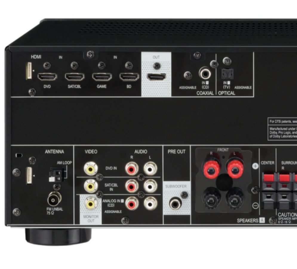

Mam teraz amplituner pioneer vsx 329 i ma jakieś wyjście pre out ale opis jest ze pod subufer

Mam takie wyjścia i wyżej dostałem odpowiedź że nie da się podłączyć bo out to mam tylko na soubufer
21 minut temu, Sygen napisał:
Mam takie wyjścia i...
Masz streamer bluesound node. Tam jest AUDIO OUT i pod te wyjście podpinasz wskaźniki. Ze streamera optykiem albo coaxialem wychodzisz do amplitunera i voilà.

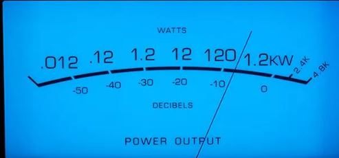

Działają proporcjonalnie do sygnału.
Tylko pytanie w jakiej proporcji.
Gdyby działały tak jak je stworzono, a są to wskaźniki wychyłowe magnetoelektryczne, nie wychyliłyby się podłączone do typowego sygnały audio. Wskaźnik magnetoelektryczny reaguje na prąd stały a nie przemienny, tak upraszczając.
Aby owe wskaźnik zareagowały trzeba wyprostować sygnał audio. Ale jest zbyt mały aby stosować tu klasyczne prostowniki. Stosuje się więc wzmacnianie i prostowania, albo bardziej wymyślne układy (prostowniki aktywne.
Takie prostowniki uśredniają sygnał po wyprostowaniu. W audio jest kilka standardów wskazań sygnału; VU (tu o nim:
Zaloguj się, aby zobaczyć treść (możliwe logowanie za pomocą ) ), szczytowe,...  RMS,... różne mutacje...
Co do zasady wszystkie reagują na sygnał ale różnie; są mniej albo bardziej ociężałe w reakcji na sygnał. Dają również różne informacje. Nagrywając zależy nam na nieprzekroczeniu wartości szczytowych bo dojdzie do przesterowania. W kontroli mocy końcówki dużej mocy bardziej będzie nam zależało na wiedzy o wartości skutecznej mocy oddawanej w ZG i powietrze...
Z reguły jednak w sprzęcie audio nie stosuje się "wyskalowanych" wskaźników mocy ani szczytowych tylko w przybliżeniu VU. Dla ciekawości przejrzyj artykuł w linku aby mieć świadomość o pewnego rodzaju porozumieniu co do parametrów jakie muszą spełniać takie mierniki aby były "porównywalne".
To co Ty chcesz zastosować to jak wspomina @yayacek to pewnego rodzaju zabawka. Bo niby jaką informację Ci da? Po prostu będą machały jak wycieraczki w takt muzyki.
Daremny trud. Mam identyczne wskaźniki, kupione lata temu też od Chińczyków do klonów accu. I o ile pamiętam kosztowały na ebay sporo więcej. Były próby napędzenia tego ustrojstwa wszelakimi układami włącznie z oryg TA7318p, kalibracją wg serwisówki Accuphase itd. Chłopaki z forum próbowali wszystkiego, ja też...
Lata toto jak wycieraczki w zardzewiałej Syrence. To nie ma prawa dobrze zadziałać. Ewidentna chińska podróba, tam jest totalnie za mały napęd, który nie radzi sobie z tak dużą wskazówką. Kolega @adik82 nawet wymieniał na większy i jakoś to zadziałało ale czy warto?
Tu na jakimś gotowym układziku z ebay i na każdym innym jest podobnie.
