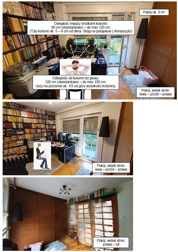

Pokój o parametrach i warunkach akustycznych jak na załączonym zdjęciu (w załączeniu pdf dla lepszej czytelności).
Zależy mi przede wszystkim na jak najlepszym dźwięku. Muzyka będzie słuchana w pojedynkę, względnie cicho, tzn. bez udziału sąsiadów 😉 Od czasu do czasu trzeba będzie oczywiście rozkręcić gałę, bo inaczej się nie da 🙂

Nie jestem ani nie czuję sie tu wielkim specjalistą, ale mam wrażenie, że można wydać sporo pieniędzy a efekt może być taki średni. Powiedzmy, że niewspółmierny do nakładów.
Jeżeli ten układ pokoju ma pozostać taki jak na zdjęciach to zastanowiłbym sie nad "monitorami bliskiego pola"
Ale w tym temacie to już muszą sie wypowiedzieć inni.
Te Elaki Vela słyszałem kiedyś w takim systemie gabinetowym, w małym pokoiku i powiem, że grało to do bani.
Kolumny są niewielkie, ale wydaje mi sie że potrzebują przestrzeni aby rozwinąć skrzydła.
Siedzisz bardzo blisko bazy. Kolumny rozstawione będą bardzo wąsko, i blisko jest do okna za nimi. Jeśli nie monitory bliskiego pola to jakieś dualconcentriki chociaż lub szerokopasmowce (trudno o nowe niewielkie paczki z takimi - nie fix-uj się tak na nowe w tym względzie lepiej na tym wyjdziesz) w każdym razie musi być wąskie centrum akustyczne. Ale Dream Theater raczej na tym nie posłuchasz jak należy..Nie szalej z kablami, nie ten level zabawy na razie, kablami akustyki pomieszczenia nie poprawisz. Skup się na dobraniu możliwie najlepszych kolumn do tego ustawienia. Druga co do wielkości część budżetu wsadź w źródło. Wzmacniaczy które dadzą radę w tym setupie jest mnóstwo. Heglowi udają się dość dobrze dac-i ale wzmacniacze Hegla nigdy do mnie nie przemówiły jak należy - to osobista opinia, wiem że jest wielu zadowolonych userow że wzmakow Hegla, ale wielu ludzi lubi zupę pomidorową co nie znaczy że każdy musi. Powodzenia w budowaniu systemu!

tak szczerze to monitory bliskiego pola, albo zestaw słuchawkowy. Z resztą chyba nawet o tym rozmawialiśmy (byłeś w Poznaniu przy ul. Woźnej?) 😉
Kolumny pokroju Vela itd grają zdecydowanie lepiej jak zwiększysz bazę, odsuniesz je od ściany i usiądziesz jednak dalej.

Wiem, że w mojej sytuacji najrozsądniej byłoby "zbudować przestrzeń odsłuchową" przy pomocy słuchawek (tak jak radziłeś w sklepie). Powtarzalność i wypływ na "akustykę" właściwie 100%.
Przy budżecie jaki mam, zestaw oparty o słuchawki powinien zaowocować brzmieniem zdecydowanie lepszym niż z kolumnami.
Minus taki, że cały czas muszą być na głowie + dodatkowo ograniczenie w ruchu. Wychodzi na to, że będę musiał od nowa przemyśleć temat. Muszę poczytać. Chwilowo jestem zniechęcony i leczę rany po czytaniu postów 😎

Czy możesz spojrzeć na ustawienie moich kolumn oraz parametry pokoju i odnieść się do tego, czy Elac Vela ze względu na bliskość tyłów do okna mają szansę tam zagrać?

Warunki dla zestawu stereo masz mocno ograniczone i te same warunki determinują zestaw bliskiego pola bądź ewentualnie zestaw słuchawkowy. Klasycznego systemu stereo w pełni po prostu nie wykorzystasz i chyba szkoda kasy dlatego mocno rozważyłbym jednak monitory bliskiego pola + dobre źródło z funkcją przedwzmacniacza.

Dziękuję za zasugerowanie odsłuchu w domu ale to podstawa po wstępnym wyborze sprzętu i na tym etapie obecnie jestem. Na etapie typowania kolejnego sprzętu do odsłuchu w salonie, a następnie po zawężeniu poszukiwań, zrobię to w domu.
No właśnie ale ten odluch w salonie nic nie da. Masz kompletnie inne warunki pracy zestawu .
W salonie będziesz miał wytłumione pomieszczenie i idealny układ kolumn.
Bliskość tyłu tak. Ale tak wąska scena moim zdaniem nie .
Albo inaczej na pewno nie wykorzystasz ich pełnego potencjału.
W jaki sposób Twoim zdaniem mam wstępnie wybrać sprzęt (wzmacniacz, kolumny), który odpowiada mi brzmieniem jak nie w salonie?
