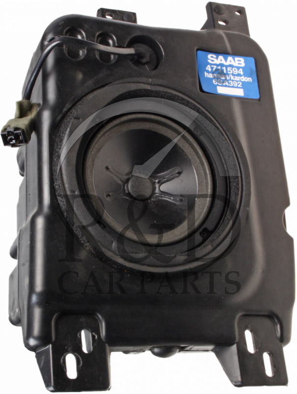

Posiadam Saaba z nagłośnieniem HK i kolejny raz naderwało się zawieszenie w subwooferze. Dwukrotnie już wymieniałem całego suba, ale chyba nie tędy droga.
W związku z tym mam pytania:
1. Czy bez większej rzeźby w systemie mogę wymienić sub na jakiś inny głośnik aftermarket? Parametry HK poniżej:
6.5"/ 2 x 2.0 ohm /2 x 22W/ Sub-bass
2. Jeśli nie da się nic znaleźć P&P, to gdzie mogę kupić gumowe zawieszenie, żeby samemu to wymienić (jeśli nie jest to zbyt trudne). Lub kto w Warszawie lub bliskiej okolicy wykona tą usługę za mnie.

Malo jest takich malych (6,5“) przetwornikow subwooferowych, i to na dodatek z podwojna cewka.
Napisz wiecej jak jest pdlaczony i w jakiej obudowie (zdjecie)

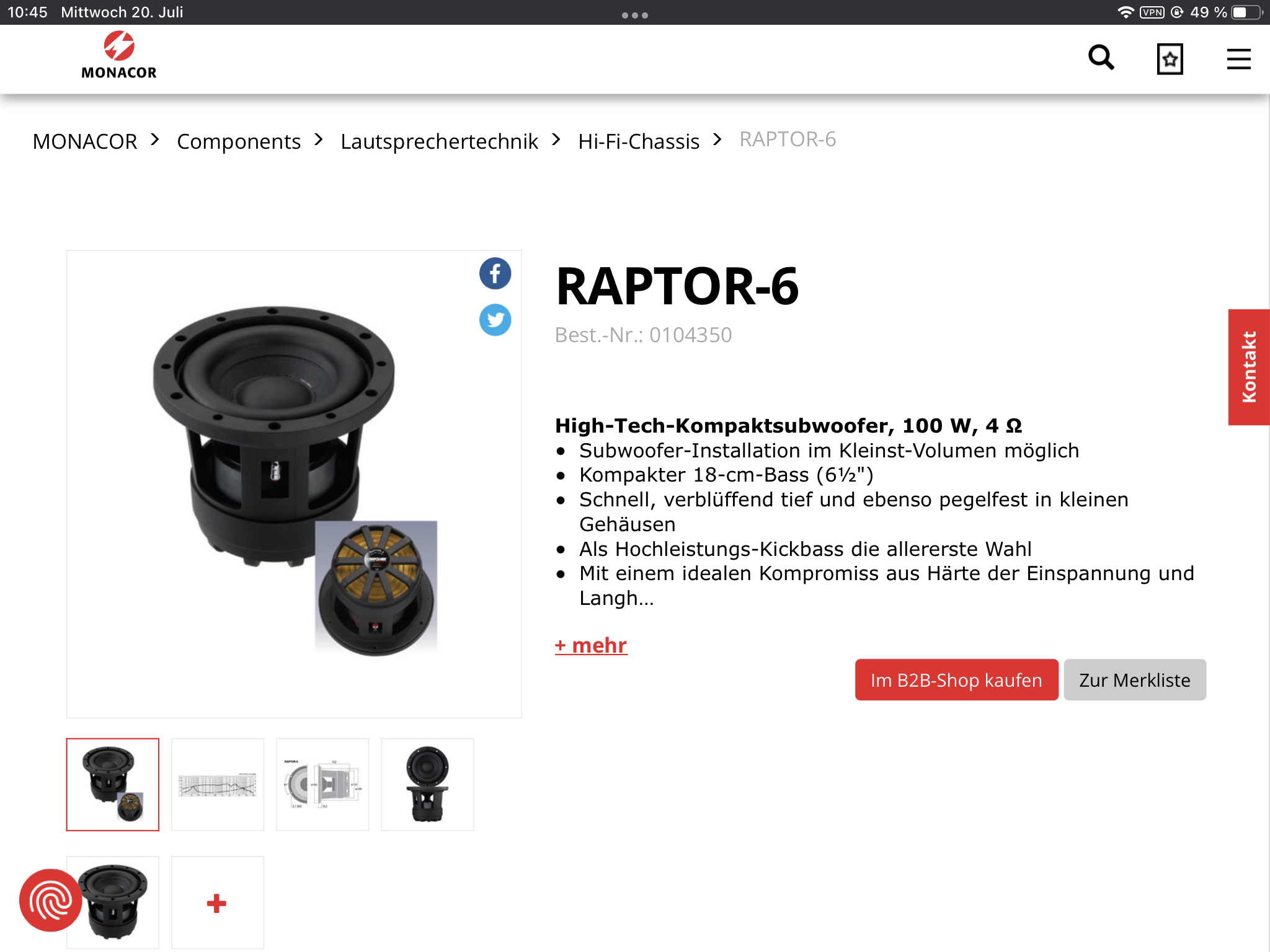

Jedyne przetworniki subwooferowe dedykowane do Car Audio tej wielkosci, ktore mi wpadaja na mysl to
JL Audio
Albo Raptor
Niestety, nie tanie i bez podwojnej szpuli
Krytyczne jest tez miejsce zabudowy
Nastepny problem przy „obcych“ produktach, to ich sprawnosc, czyli zgranie z reszta systemu.

Głośnik jest zamontowany w plastikowym pudle. Dodałem załącznik
