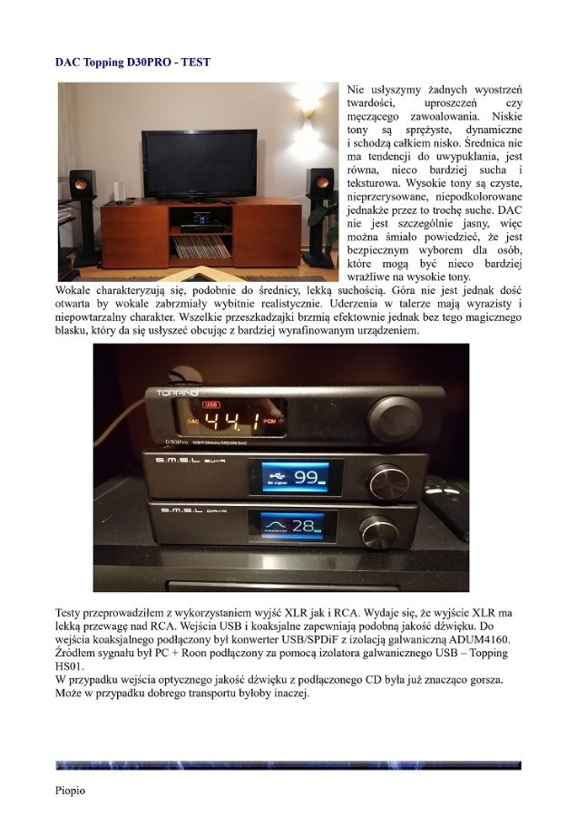

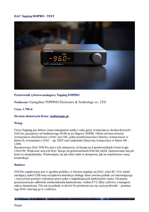

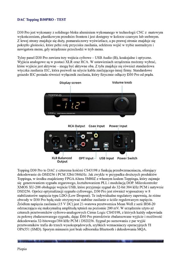

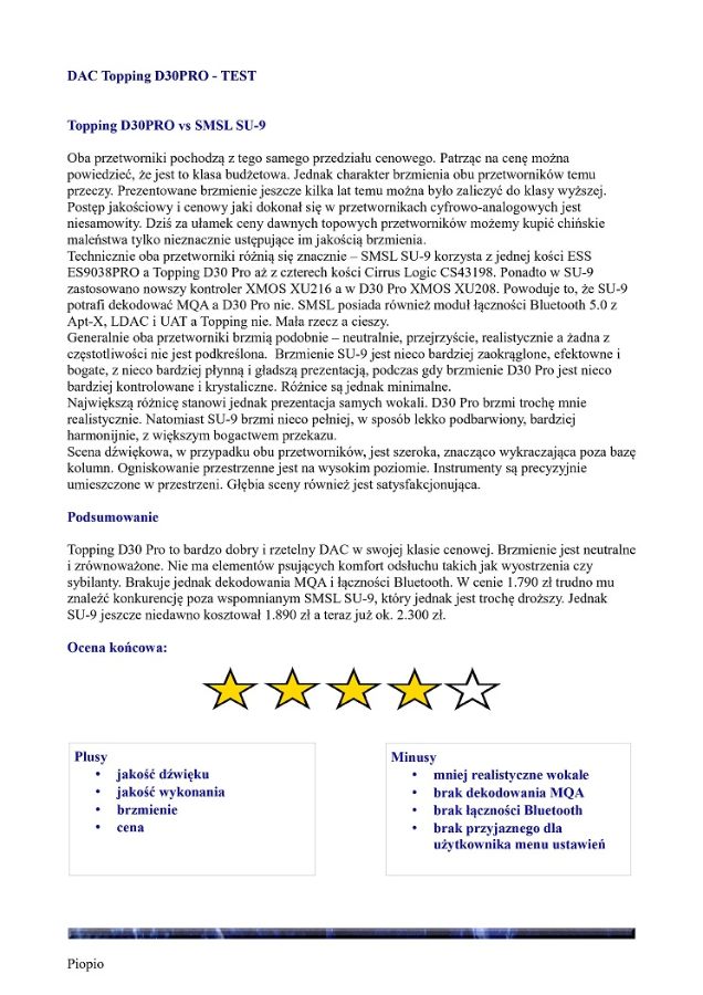

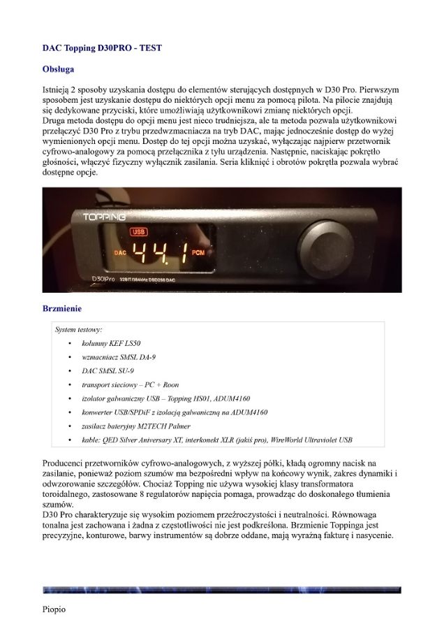

Gdyby ktoś przegapił recenzję w linku to zamieszczam JPG.
@Piopio co prawda zbanowałem Cię i nie widzę Twoich postów ale któryś z kolegów zacytował link do Twojej recenzji i po przeczytaniu gratuluję formy, jak recenzja profesjonalisty 🙂

Dzięki ! Może nie taki straszny diabeł jak go malują ?
U ASR zauważyłem że co jest dobrze oceniane to właśnie gra sucho albo bardzo dokładnie.
Więc ktoś to musi lubić.
Piotr

7 godzin temu, J.Jerry napisał:
Jak dla mnie za mało entuzjazmu...wyczuwam niezdecydowanie, jaki właściwie jest ten przetwornik? Mogłeś napisać jakie to przetworniki klasy wyższej są porównywalne do D30 Pro i jakie topowe nieznacznie lepsze - to by dało spory plus urządzeniu.
Mam wrażenie, że bardziej byś wolał SMSL SU-09...to chyba nie tak powinno wyglądać.
A dlaczego zastosowanie 4 przetworników opisałeś niejednoznacznie jako pozytywne, ale że jest nietypowe, większość robi inaczej, a może te rozwiązanie na 4 CS jest znacznie lepsze, chociaż droższe.
I na koniec zostawiłem "mniej realistyczne wokale" to już będzie trudno wykorzystać, bo jeśli ten drugi ma bardzo realistyczne wokale, to nie jest źle, ale jak nie ma, to jednak jest źle i jeszcze to stoi w minusach. Tymczasem po drugiej stronie wszystko ok, więc dobrze by było napisać, że do ideału bardzo blisko, a tu znów trzeba wskazać na konkurenta, tak że znów urządzenie może być ocenione na minus.
Czemu nie zdecydowałeś się przetestować i opisać swoich emocji to co piszesz to bicie piany a niczym .
"Wysokie tony są czyste, nieprzerysowane, niepodkolorowane jednakże przez to trochę suche."
Naprawdę, te wymienione cechy przeszkadzają, aby osiągnąć cel doskonałości?
"Niskie tony są sprężyste, dynamiczne i schodzą całkiem nisko."
Na tych kolumnach można ocenić realne zejście? Czyli DAC nie przenosi pełnego pasma...?
"Uderzenia w talerze mają wyrazisty i niepowtarzalny charakter."
Jaki to jest "niepowtarzalny"? Toż to najlepszy komplement, a tu wpisana w przejaw słabości.
@Piopio, wykonałeś masę pracy, ale ustal teraz nagrodę, którą wręczysz temu, kto go zrozumie... 🙂

Nie jestem zawodowym recenzentem. Opisałem jak umiałem. DAC brzmi dobrze ale nie idealnie. Dla mnie trochę słabiej oddaje realizm wokali. Brakuje tego "podkolorowania" 😉

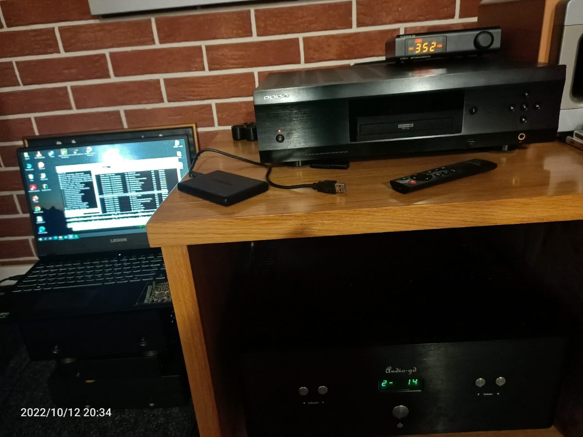

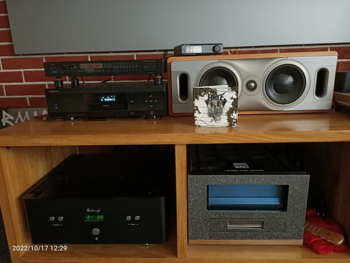

DAC Topping D30 gościł u mnie około tygodnia, dlatego nadeszła pora na małe podsumowanie tego jak u mnie zagrał:) Na wstępie składam serdeczne podziękowania firmie Audiomagic za udostępnienie ww.DACa do testu.

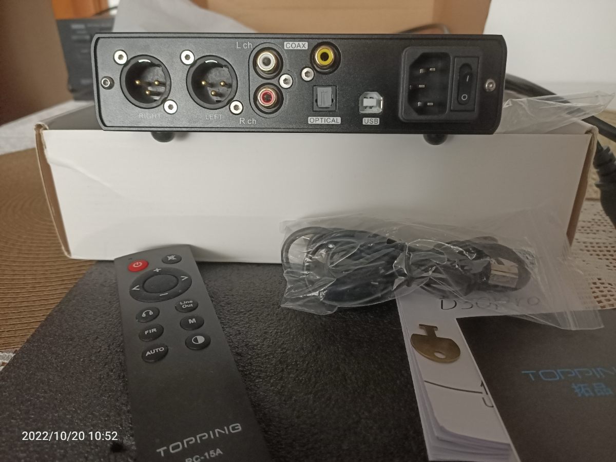

Topping D30 trafił do mnie od kolegi Ajothe. DAC był bardzo solidnie zapakowany w podwójny karton. Wewnątrz opakowania oprócz samego DACa znajdziemy pilot,kabel USB oraz zasilający,a także instrukcję obsługi. Niestety instrukcja nie jest przetłumaczona.Topping D30 pełni rolę nie tylko DACa,ale też i przedwzmacniacza, choć ja akurat tej funkcji nie sprawdzałem.
Topping D30,to małe i eleganckie urządzenie, prezentuje się ono naprawdę ładnie. Obudowa jest sztywna i zwarta. Na froncie znajduje się wyświetlacz oraz pokrętło( pozbawione luzów👍) służące do włączania i wyłączania DACa oraz do wyboru źródła cyfrowego( coax,optical,USB). Z tyłu urządzenia znajdują się gniazdo zasilające,włącznik główny,wejścia cyfrowe coax,optical i USB i wyjścia analogowe RCA oraz XLR. Sama obsługa niby nie jest skomplikowana,ale jest jak by to powiedzieć, mało intuicyjna. Nie bardzo mogłem rozkminić pewnych oznaczeń w instrukcji. Nie jestem też pewien,ale chyba za pomocą pilota nie jest możliwa pełna konfiguracja urządzenia. Jak wcześniej wspomniałem gabarytowo jest to mały DAC,ale wyświetlacz jest dostatecznie duży i czytelny. Możemy też wybrać natężenie z jakim on świeci. Do wyboru są też filtry cyfrowe, a dokładnie jest ich 9. Ja miałem ustawiony filtr nr.1. Zmieniałem podczas słuchania na inne filtry,ale żadnej zmiany się usłyszałem, dlatego zostałem przy jedynce. Specyfikacja Toppinga jest imponująca. 4 przetworniki Cirrus Logic CS43198, obsługa DSD 256 i PCM 32/384 (USB),coax i optical przyjmują PCM "tylko" do 24/192 oraz DSD Dop.

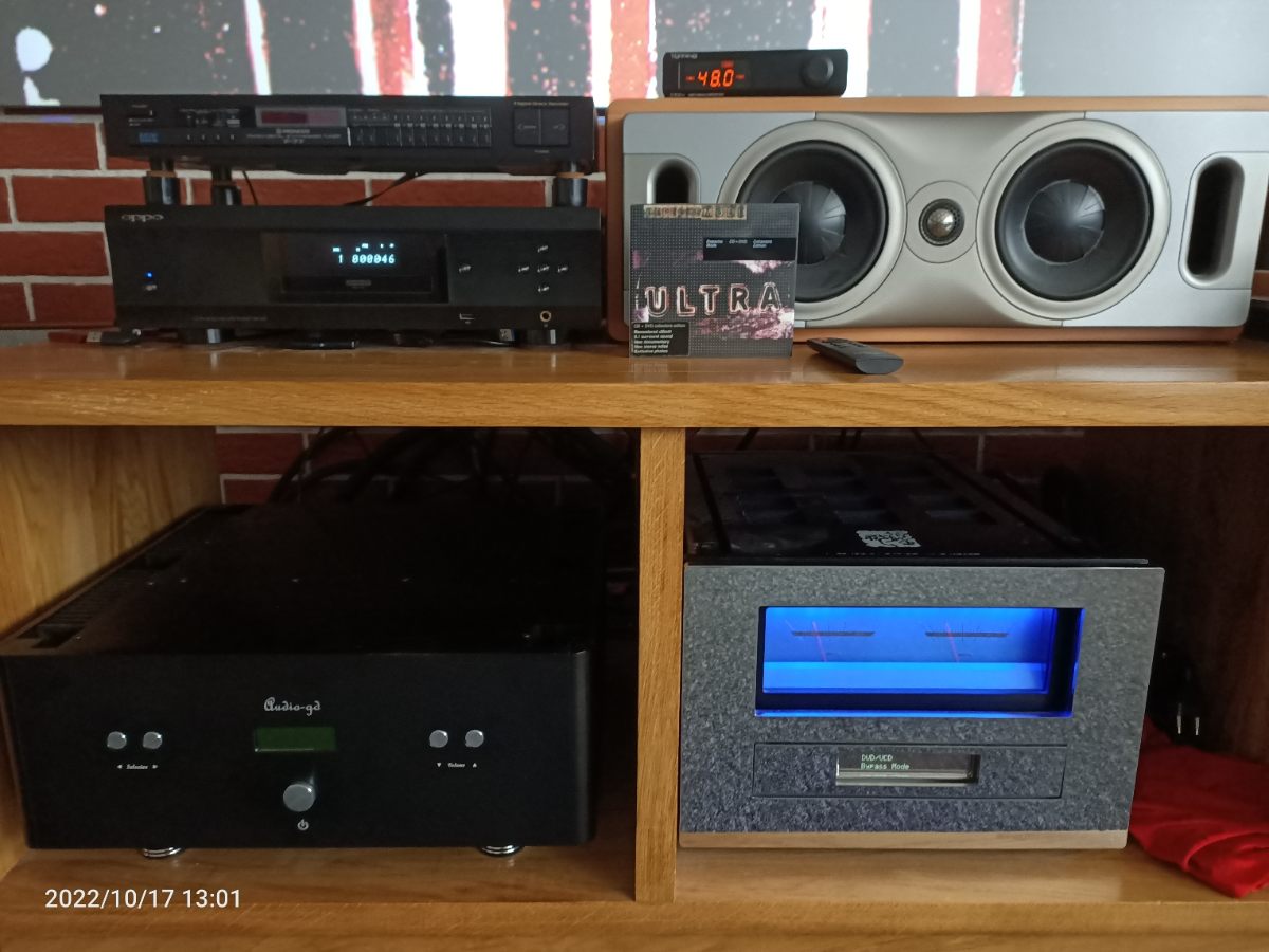

Moja konfiguracja sprzętowa: jako źródła Oppo UDP 205 oraz laptop,wzmacniacze Audio GD Master10 oraz Jungson AV 1000 i kolumny Sounddeco Alpha F3 plus. Kabelki miedziane Yarbo oraz Choseal.
Do odsłuchu wybierałem zarówno pliki jak i nośniki fizyczne. Słuchałem różnych gatunków muzycznych rock,metal,pop,jazz i trochę elektroniki. Nośniki były różne, były to płyty CD,Blu Ray Audio i DVD Audio,pliki głównie hi-rez.
Ponieważ Topping D30 jest konstrukcją w pełni zbalansowaną,to podpiąłem go XLRami do Audio GD,źródłem było Oppo 205 ,a sygnał wychodził coaxialem.Na początek wrzuciłem CD New Order "Substance". Moje pierwsze wrażenie było umiarkowanie pozytywne. Brzmienie było dokładne i równe,a wszelkie niuanse doskonale słyszalne.Dalej poszły w ruch płyty Depeche Mode. Na początek w odtwarzaczu wyładowała "Ultra",jedna z moich ulubionych płyt DM. W nagraniach depeszy jest mnóstwo detali i smaczków ukrytych w nagraniach i Topping ładnie je pokazał. Brakowało mi jednak w tym wszystkim trochę lepszego nasycenia. Włączałem kolejne płyty CD min.Marka Bilińskiego, REM,Asia i wrażenie dalej było takie same. Topping D30 grał dokładnie,ale nieco zbyt ozięble. Spróbowałem płyt Pure Blu-ray Audio. I tu się sytuacja wyraźnie poprawiła. Nagrania nabrały kolorów i ciepła. Sprawdziłem jeszcze jak zagra po RCA,ale to połączenie wypadło gorzej. Scena się skurczyła i wypłaszczyła,a nagrania zabrzmiały zbyt ostro, dlatego wróciłem do połączenia XLR. Odpaliłem z kompa pliki DXD 24/352,4 Patricii Barber z płyty "Clique!"  i te zabrzmiały znakomicie. Brzmienie wreszcie było takie jakiego oczekiwałem, pełne i dobrze nasycone. Topping wyraźnie różnicuje nagrania SD i HD. Te pierwsze brzmią zbyt chłodno w stosunku do HD.
Wróćmy do połączenia RCA. Jak napisałem wcześniej wypadło ono gorzej niż XLR,ale to miało miejsce w przypadku wzmacniacza Audio GD. Sytuacja się radykalnie zmieniła kiedy podpiąłem Jungsona. Szczerze mówiąc nie spodziewałem jakiejś radykalnej zmiany. Kiedy jednak podłączyłem Toppinga do Jungsona i puściłem pierwszą płytę to był chyba Nile "What Should Bot Be Unearthed",to autentycznie zaliczyłem opad szczeny. Kurła jak to zagrało! Z jakim wykopem,natężeniem i energią! Dalej kolejne płyty znowu,a to DM,a to Asia,DCD,Rush, Porcupine Tree i dalej znowu metal Hate,Vader,Opeth,Armia,Children of Bodom itd.itp. Już nie brakuje niczego. Jest to radosne granie,granie z jajem żywe i kolorowe. Nie przypuszczałem,że ten mały daczek tak się z olbrzymim Jungsonem polubi! Wynika to zapewne z natury misiowatego Jungsona. Połączenie przeciwstawnych cech tych urządzeń dało pozytywny efekt.
Podsumowując, Topping D30 pokazał dwie twarze. Wpięty do Audio GD po XLR grał detalicznie, przejrzyście,ale nieco zbyt chłodno,po RCA z tym samym wzmacniaczem właściwie nie był w ogóle warty uwagi,ale wpięty we właściwy tor,mam tu na myśli Jungsona AV 1000 odwdzięczył się pełnym,soczystym brzmieniem.
