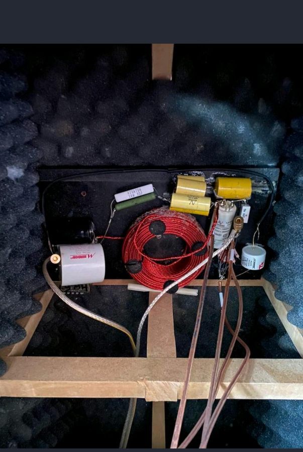

Witam, posiada ktoś z Was doświadczenia związane z modelem CPA miedzy 10 a 15'? Posiadam dwunastki i chciałbym, żeby grały w miejscu gdzie pracuję. Na filtr dużo  będzie trzeba aby to grało z lampą?
Tutaj zdjęcia fabryki ode mnie jak i diy 15' znalezione w necie. Dajcie znać co o tym sądzicie, i czy widzicie lepsze rozwiązania odnośnie samych filtrów.
Jak są odczepy to i 4 Ohm zagra, ale Tannoy deklaruje że wersja fabryczna ma
minimum impedancji 6,1 Ohm, przy nominale 8 Ohm, więc powinny zagrać
bez żadnej ingerencji w filtry. Żeby cokolwiek kompensować w zakresie wyższych
impedancji należało by chyba najpierw zmierzyć każdą kolumnę.
Ale ja się nie znam 😉

Dzięki za odpowiedź, podłączyłem te CPA najpierw do wzmaka estradowego i było słabo. Ale po podłączeniu do lampy to zupełnie inny głosnik. Widziałem na necie że wrzucają je ludzie do większych skrzynek. Może jak znajde czas coś się uda wygrzebać z tego. Fajny głosnik btw.
