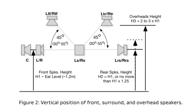

Pytanie czy wg Was te głośniki do opcji kinowej lepiej jest zlokalizować w załączonej konfiguracji przód tył ( czyli góra dół na schemacie) czy lewa prawa ? Pod sufitem będe panele Ecophona, głośniki będą nieco nachylone w kierunku słuchacza. Montaż na ścianach niestety odpada, bo w miejscach ich prawidłowej lokalizacji mam przejście do kuchni oraz na taras.

Niestety ale jest to nieprawidłowy montaż. Prawidłowo i według zaleceń Dolby to ( 0,5 do 0,7 razy szerokość pokoju, wynik to baza pomiędzy kolumnami Atmosowymi)  zalecam montaż w panelach akustycznych.

W takim razie siedem głośników (kolumn) masz wówczas w tzw. torze podstawowym, na wysokości odsłuchu. Tylko cztery montujesz w suficie. Dolby jasno określa jak należałoby wykonać montaż.

Jeśli decydujesz się na głośniki wysokościowe w suficie to najlepiej użyć dedykowanych instalacyjnych rozwiązań. Mają one często membrany na regulowanych koszach i można je skierować pod pewnym kątem w stronę odsłuchu.
