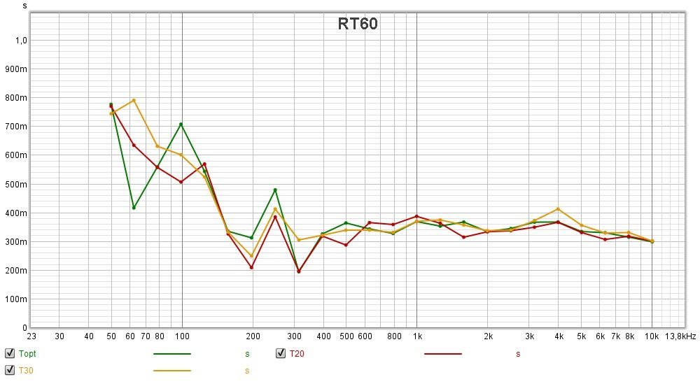

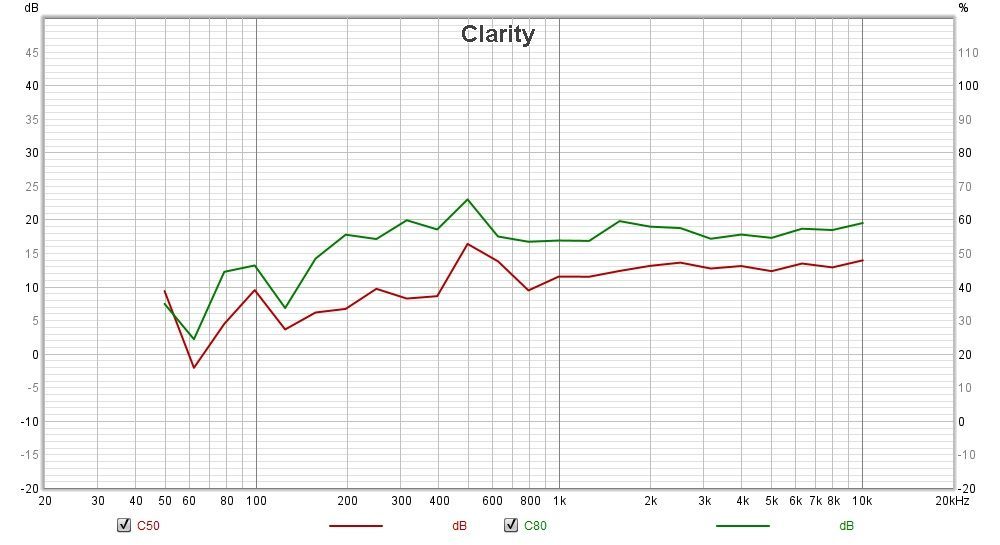

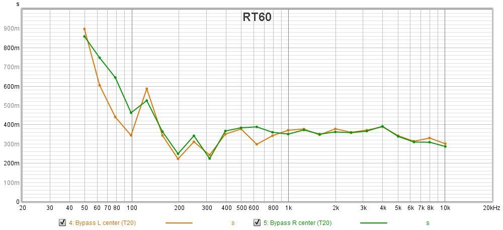

Poniżej grafy osobno dla lewego i prawego kanału:

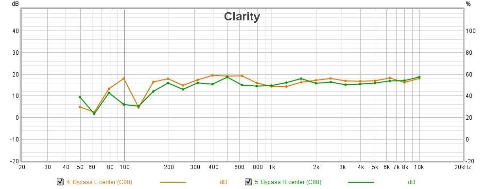

Oraz pomiar dla obu kanałów
Pytanie brzmi czy coś mi da adaptacja sufitu? Obecnie jest całkiem goły, jedynie plafon na środku. Tak jak OP myślałem o wyspach typu Rockfon Eclipse lub Ecophon Solo w miejscu pierwszych odbić.
Zdaję sobie sprawę, że największy problem u mnie to częstotliwości poniżej 150 Hz i obawiam się że te ustroje niewiele mogą pomóc...? Mimo to, może warto choćby dla skrócenia czasu pogłosu w średnicy i wysokich?

Co się w ogóle lepiej sprawdza na suficie - zwykłe panele z wełną mineralną 10 cm czy te Rockfon/Ecophon? Zapomniałem dodać, że sufit ma wysokość 2,53 m.
2,53 to już całkiem nisko, położenie czegoś na cały sufit jeszcze go obniży szczególnie, że w przypadku miękkich sufitów jak wspomniane Rockfon/Ecophon zalecana jest jeszcze pustka pomiędzy. Jak jeszcze to obniżysz to może zrobić się efekt "piwnicy".
Po twoich wykresach widać problem z pogłosem w niskich częstotliwościach a takie sufity bardziej pochłaniają średnie i wysokie. Mógłbyś doprowadzić do sytuacji gdzie za bardzo przytłumisz wysokie a pogłos na basie nadal będzie taki sam. Efekt raczej będzie marny.
Tu zamieszczam wykres pochłaniania Ecophon Focus DS, jak widać żeby on fajnie działał to musi być minimalnie 6,5cm od sufitu a najlepiej nawet 20cm a w twoim niskim pomieszczeniu to już może być problem:

Obecnie masz poogłos >200Hz 0,3 do 0,4 sekundy, to zmniejszysz na 0,2-0,3 sekundy stosując kilka paneli Ecophon/Rockfon/10cm wełny. Kwestia jak wg Ciebie gra i czy chcesz jeszcze zmniejszać pogłos.
0,8s na basie to  też nie jest tragedia. W blokach z płyty ludzie mają po 1,5 😉  sekundy
Jak coś chcesz dać to np. dyfuzory 2D ze sklejki. Poprawią scenę i lokalizację, bez pochłaniania. Styropianowe sa tańsze i  łatwiejsze w montażu, ale pochłaniają część średnicy.
W jednym z wywiadów Audioholics podawali wzór na optymalny pogłos w pokoju. Dla kubatury mojego pokoju wychodzi ok. 0,26 s dlatego zastanawiam się nad kolejną adaptacją. Problem w tym, że ciężko jest przetestować czy mi się to spodoba czy nie bez wiercenia dziur w suficie i wieszania paneli. Z testami paneli na ścianach jest dużo łatwiej, bo można po prostu postawić na czymś pod ścianą.

Ale chyba warto prowadzić do wyrównania pogłosu w całym paśmie częstotliwości? Jak będziemy mieli 1s na basie a 0,2 na wysokich to efekt raczej będzie marny?
Na to chyba też nie ma jednoznacznej odpowiedzi. Wiele czynników wpływa na "optymalny" pogłos. Można powiedzieć jaki jest dosyć wysoki ale dużo zależy od naszych preferencji czy nawet gatunków muzycznych których słuchamy.
Spotkałem się z teorią, że w niskich częstotliwościach dwukrotnie dłuższy pogłos niż w reszcie pasma jest akceptowalny. Czyli w obecnej sytuacji u mnie 0,7 s byłoby OK. Przy obniżeniu srednicy do 0,26 s niskie musiałyby zejść do 0,5 s, a niestety fizycznie nie mam już możliwości dać większej ilości bass trapów.

Ja bym powiedział, że w twoim przypadku walka z pogłosem w niskich ma sens, reszta wygląda nieźle na poziomie 350ms. W końcu masz RP, pogłos jest niezły więc fizyczna walka z akustyką to już trochę sztuka dla sztuki. Szczególnie, że ustroje na suficie ciężko jest "przetestować". 😛
W idealnym środowisku niby tak, w praktyce to zależy. Jeśli ktoś ma kolumny vintage które grają od 50Hz i  chce mieć więcej basu to jego ilość można zwiększyć pozostawiając dłuższy czas pogłosu poniżej 100Hz.
Ogólnie nie jest on tak mocno odczuwalny jak pogłos na średnich czy wysokich częstotliwościach.
Kolejny aspekt to jak będziesz miał 0,25s w pokoju i będziesz słuchał przy otwartych drzwiach to możesz słyszeć wyraźnie powracający pogłos z korytarza/kuchni/innych połączonych pomieszczeń.
