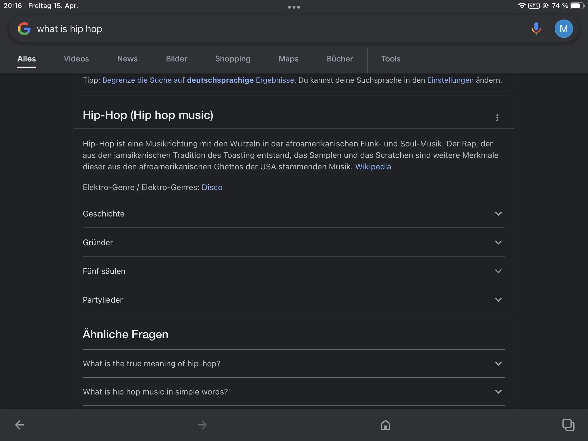

15 minut temu, xajas napisał:
Znam i mam kasety z początków powstawania kultury hiphopowej i jasno na nich jest mowa o " Rap music" A w internecie można znaleźć najwięcej o największej głupocie jak ta nazywająca kulturę hiphopową muzyką 😉
Panowie, podejrzewam że głównym powodem nieporozumienia jest tzw. "polski hip-hop" - i to zdecydowanie nie jest muzyka, a co do kultury to faktycznie brak :(

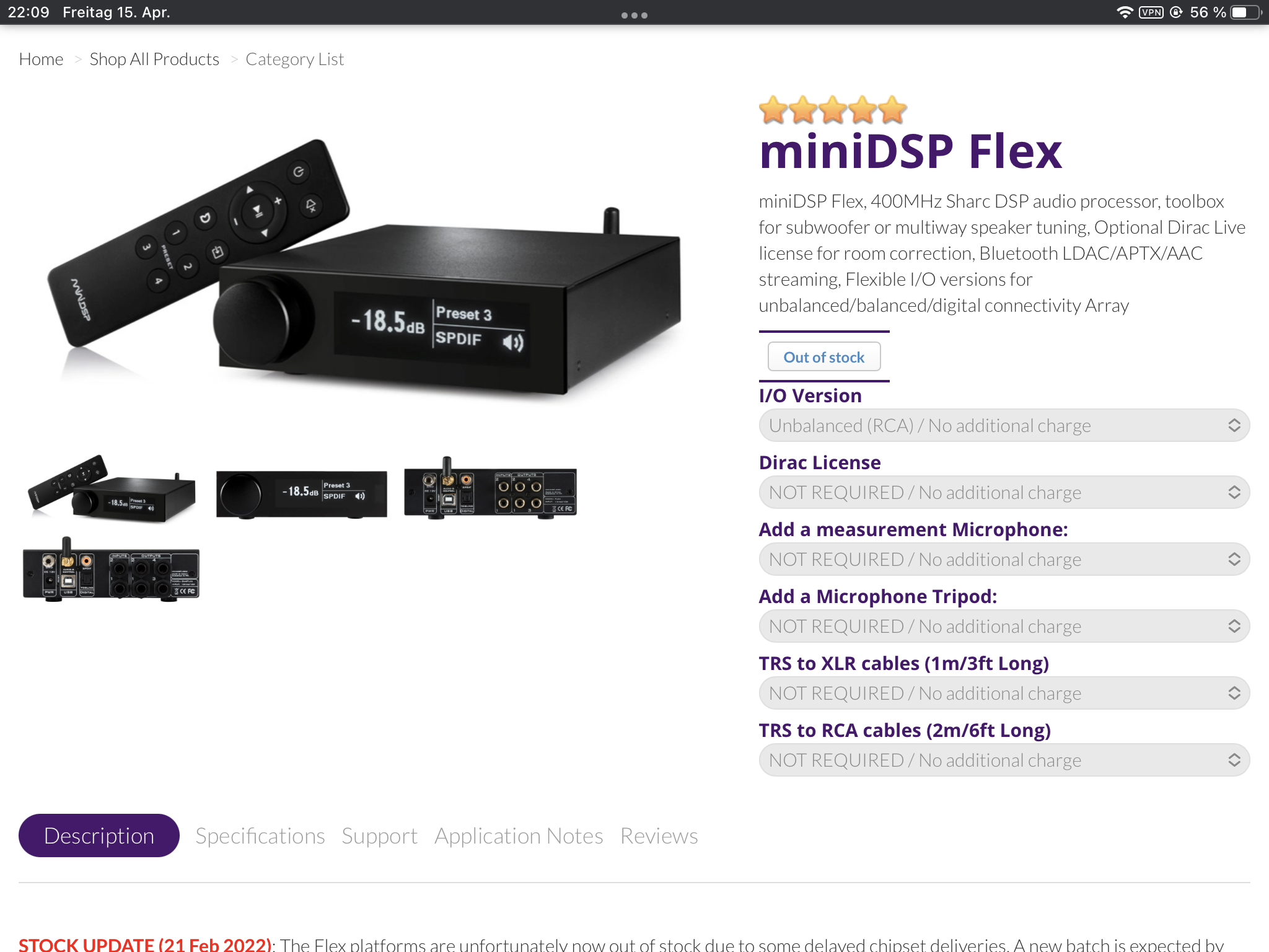

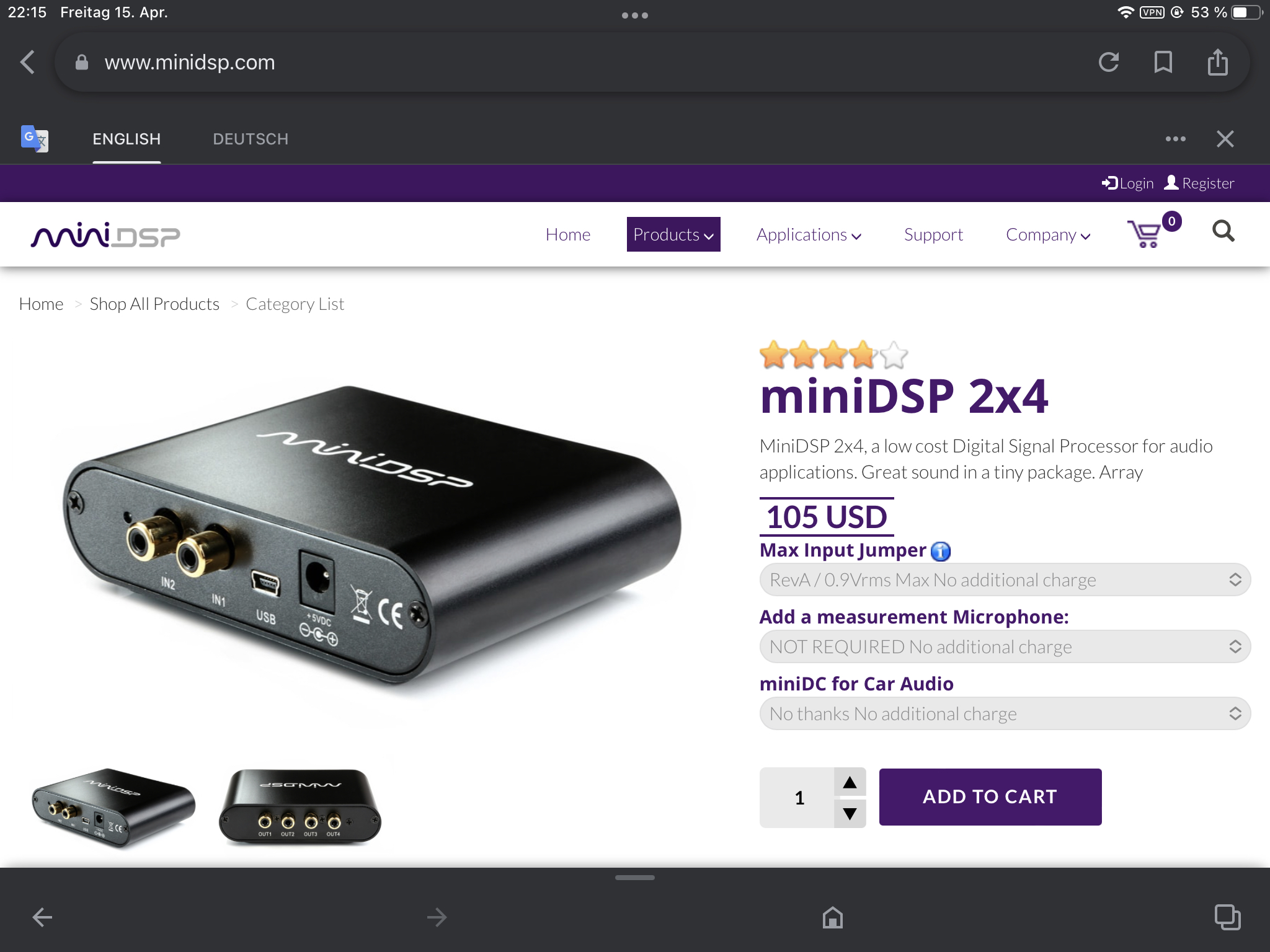

Co jest zrodlem?
Jesli PC, to wystarczy darmowy program EqualizerAPO.
Jesli musi byc Hardware DSP, to w tej cenie ktorys z MiniDSP
Drozszy ale super
IMG_0439.thumb.png.7af61f782c71d018a3d83b97f8126b14.pngNajmniejszego MiniDSP (bez HD) raczej nie polecam
