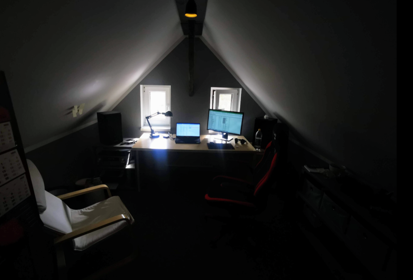

po lewo biurko
zdjęcie zrobione już jakiś czas temu jak się tu meblowałem powoli:

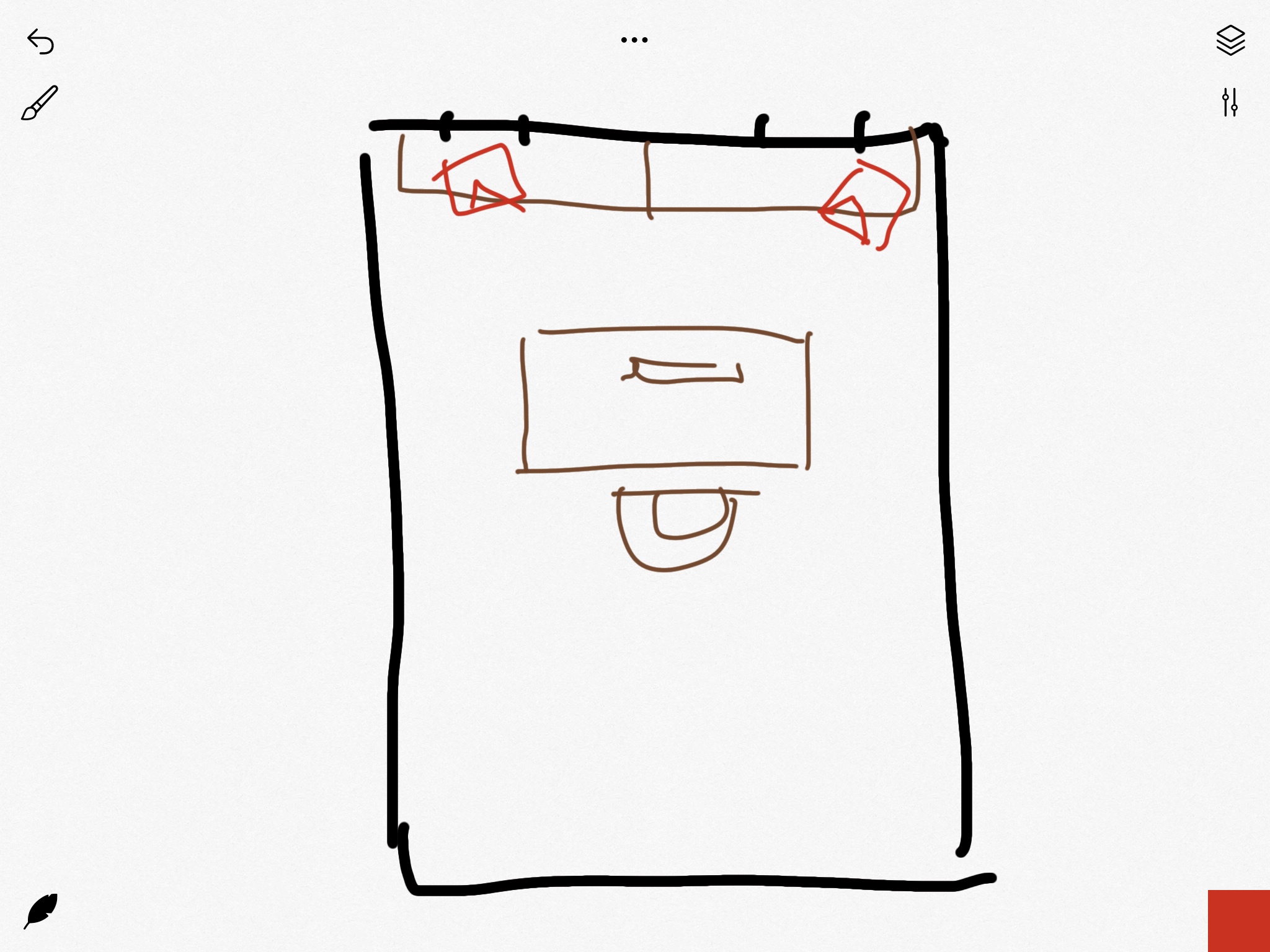

Gdybym mial takie pomieszczenie, to na pewno nie upychal bym biurka i sprzetu w ten kat. Obrocil bym wszystko o 90°.
Te niskie regaly z pod skosu postawilbym pod okna, na nich solidne/porzadne glosniki, biurko po srodku, w sensownym odstepie od glosnikow, w optymalnym trojkacie i „szafa gra“
Wyprobowanie czegos takiego to kilka minut roboty

@xsajas, z tym ustanoweniem jak zaproponowałeś się nie uda bo w pomieszczenia na ścieni której nie widać wiszą gitary tarcza do darta. jak postawie biurko na środku to nie będzie miejsca na dartta.
ale biurko postawie pod samym oknem a te niskie komody pod skosami na bokach. zobaczymy co z tego wyjdzie.
a co do telewizora 😄 masz fantazje 😄 tam jest zastrzał od kalenicy - taka drewniana belka i telewizor będzie ciężko.
ale to co już zauważyłem, będę mógł szerzej rozstawi kolumny i zyskam więcej miejsca na biurku może na dwa monitory i laptopa.

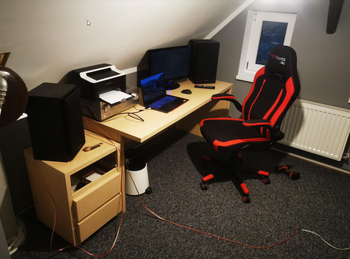

zrobiłem to 🙂 przestawiłem biuro jak sugerowaliście, mam więcej miejsca na biurku i co najważniejsze, poprawiła się akustyka pomieszczenia 🙂
było:
jest:
jeszcze wymienię te paskudne technics'y i chyba będę zadowolony. jutro rano musze wyjechać służbowo, ale jak tylko wrócę wybiorę jakieś nowe głośniki. zdekodowałem się na podstawkowe, jakby brakowało jeszcze basu dokupię za jakiś czas subwoofer.
