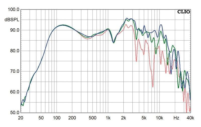

Z kolei ten Monacor SP205/8 jest naprawdę słaby, a już szczególnie w paśmie, w którym Ty chcesz go użyć. Niby z założenia szerokopasmowiec, jednak powyżej 2kHz sieje zniekształceniami niemiłosiernie, więc trzeba "ciąć"  zdecydowanie poniżej założonych 6kHz i raczej nie łagodnym 6dB filtrem. Spójrz na niezależne pomiary z K+T.
Proszę spojrzeć na rozkład zniekształceń już przy poziomie 85dB. Co prawda pomiar ten był wykonany przy okazji CT-269, ze sporymi skrzydełkami, stąd tez może wynikać inne rozłożenie rezonansów względem IEC Baffle (DIN45575) gdzie tak zapewne pokazany jest wykres SPL ze strony producenta. (obecnie widze, że nie jest już dostępny, kiedyś chyba był na stronie).
Zaloguj się, aby zobaczyć treść (możliwe logowanie za pomocą ) Edytowane przez Ape
