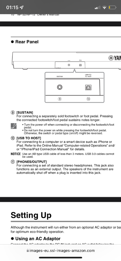

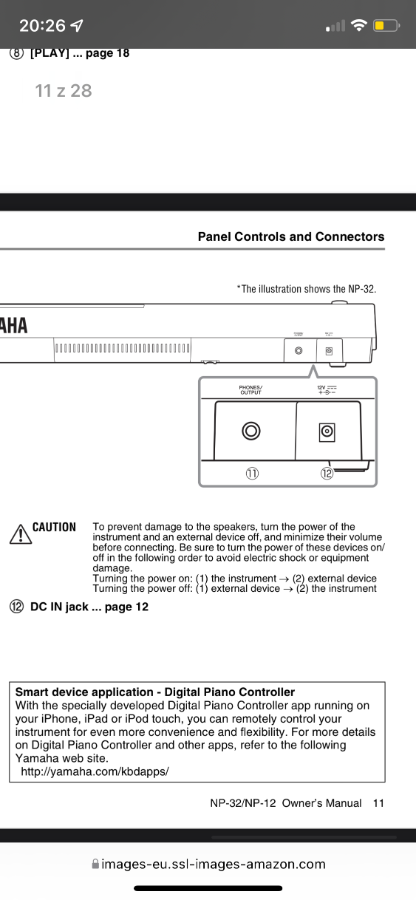

Dziekuje za rady. Mój system stereo to moje oczko w głowie, wiec wolałbym nie ryzykować. Pianino to yamaha np32, która ma wyjęcie słuchawkowe na dużego jacka określone na urządzeniu jako phones/output. Generalnie wszystko działa, ale żeby poziom glosnosci był Ok to trzeba mocno rozkręcić wzmaka i poziom glosnosci na pianinie tez ustawić prawie na maxa. Jak jest ustawiony max na pianinie to w głośnikach przy wysokich dźwiękach słychać zniekształcenia, nawet jak się bardzo cicho ustawi poziom glosnosci wzmacniacza.
Tak pisza w instrukcji:
Ale dodam jeszcze, ze z tego co widzę jak pokrętło glosnosci na pianinie jest na maxa to niezależnie czy mam podłączony system stereo, słuchawki czy nawet nic nie podłączone to nawet na głośnikach wbudowanych w piano są te zniekształcenia… chyba po prostu wzmacniacz w tym pianinie jest słaby. Bo na słuchawkach zawsze jest w miare cicho…
