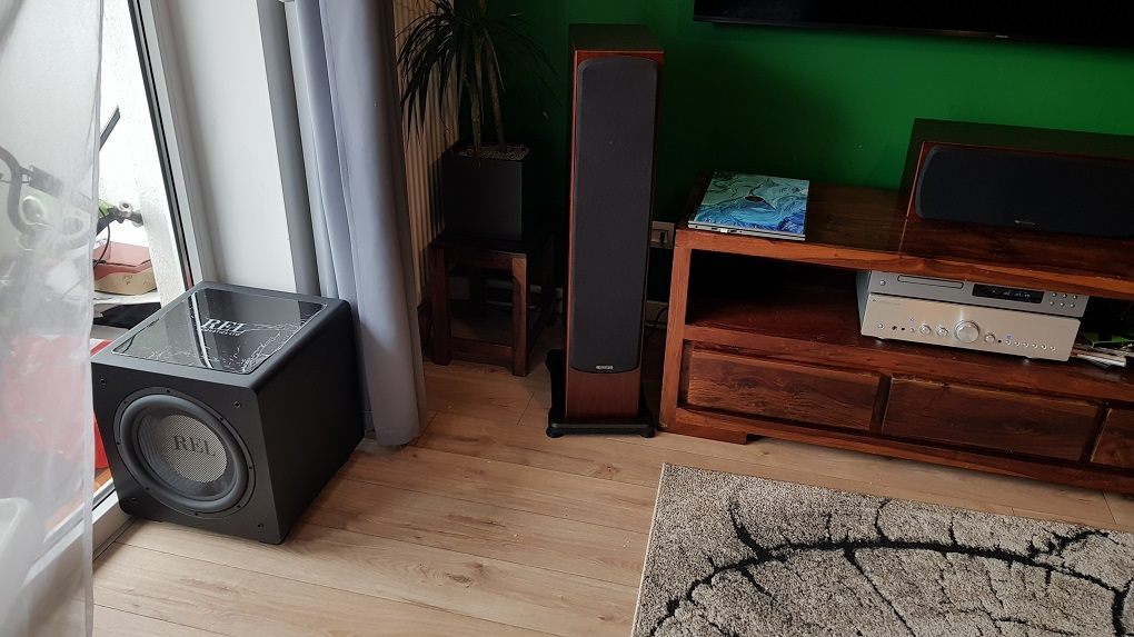

REL którego właśnie zacząłem testować ma wymiary 376 x 405 x 399 mm i pasuje mi na styk koło frontów lub z boku za firanką. A basu w bloku ma aż nadto.

Jak do tej pory subwoofer zaskakuje mnie przy każdym kolejnym utworze. Bas jest odczuwalny i mega szybki. Schodzi dużo niżej niż fronty MA RX8 czego nie było w SVS SB-1000. Najważniejsza różniąca do SVS to, że bas jest głębszy i szerszy i nie męczy głowy. Przyjemne jest to jak słyszę zróżnicowanie basu w utworach. Pamiętam stare niskobudżetowe suby, które grały jednym dudnieniem. REL potwierdza wszelkie testy i opinie nt. jego szybkości.
Utwory Kaśki Sochackiej to miód na uszy w połączeniu z tym REL’em.  Obecnie podłączyłem go do Stereo Cambridge Audio 651a pod wyjście SUBout. Ustawiłem odcięcie na ok. 60-70Hz i głośność na ok. 40%. W stereo zawsze mam direct – sub integruje się z kolumnami idealnie.
Skrzynka nie jest małą ale jest łatwa do ustawienia. Przemieszczać się po pokoju jak i nawet po korytarzu wszędzie bas gra miękko i przyjemnie.

Mam porównanie mojego REL HT1205 do HT1003. Kolega zakupił do słuchania muzyki mniejszy model i jest zachwycony. Ma duże kolumny MA Bronze 6 i ciągle brakowało mu basu. Powodem był słaby amplituner Stereo Marantz nr1200. Po dołączeniu suba REL'a odkrywa muzykę na nowo. Bas zszedł niżej od kolumn i wypełnia całe pomieszczenie.
Porównując do HT1205 to 1003 jest przede wszystkim wyraźnie mniejszy i czuć to w porównaniu do 1205. HT1003 gra pięknie i potrafi grzmotnąć to jednak 1205 robi większy bas i z większą lekkością.
Podsumowując: do słuchania muzyki w małych pomieszczeniach do 20m2 wystarczy HT1003.
Do słuchania muzyki w pomieszczeniach ponad 20m2 znowu wybrałbym HT1205.
Do muzyki i filmów wybrałbym 1205.
